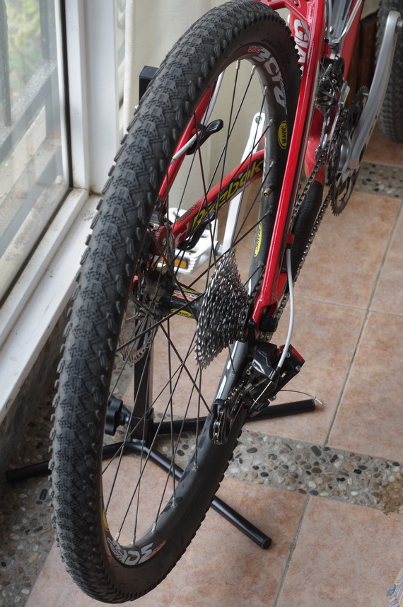

先秀一下新买的修车架 有人说道 甭管会不会~看着要专业
taobao买的 挂架有塑封 不会伤车 挺好的~真的比那种折叠停车台好 至少调后拨很方便

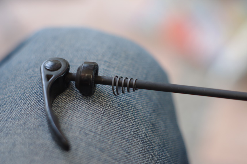

快拆杆拆解和安装时应该注意弹簧的方向

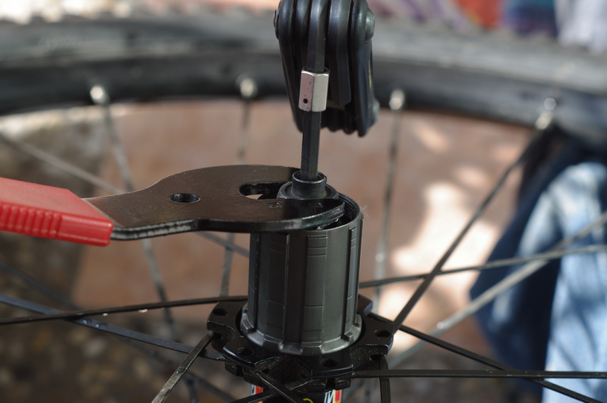

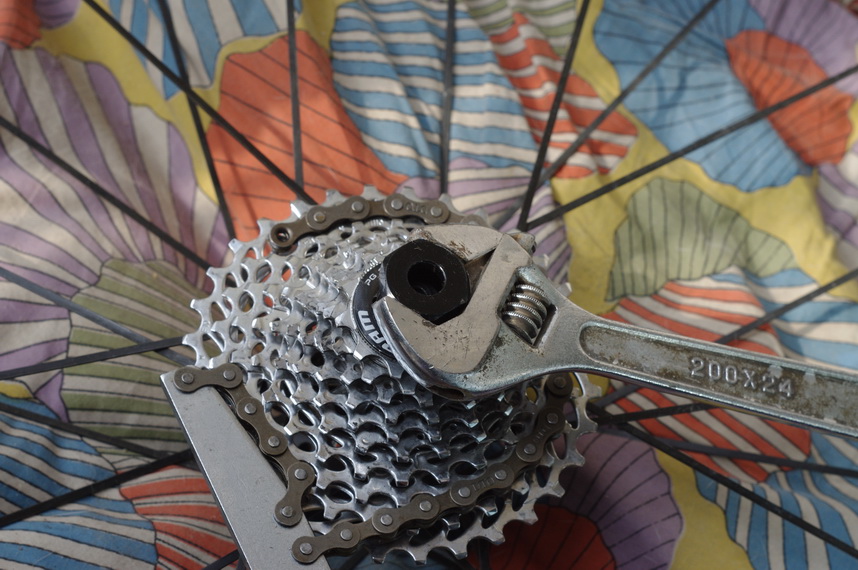

然后是拆解飞轮

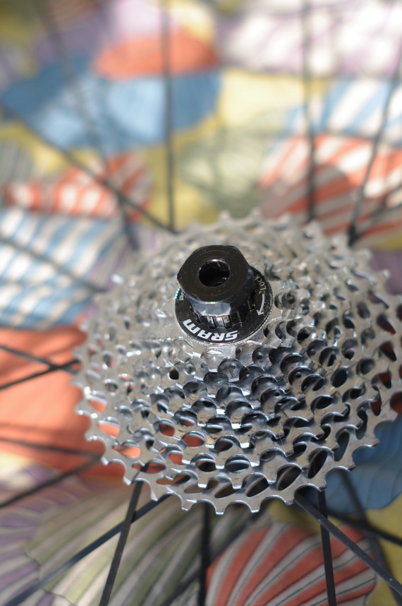

要选择合适并且质量比较好的工具 以免损伤飞轮的锁紧帽
40N。m的扭矩可真不是闹的。。。用了吃奶的劲儿才卸下来
注意飞轮锁死帽上lock的方向 以便拆解和安装
不熟悉的童鞋要注意飞轮垫圈的顺序 上图内最顶层的铝合金垫圈是装在最大飞轮与塔基之前的 而且要注意方向 有凹槽的面贴近飞轮

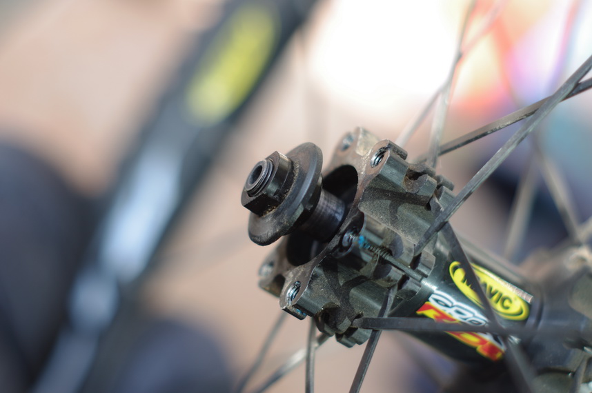

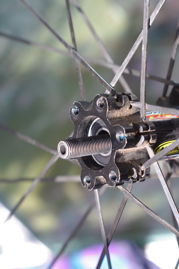

CR后轴塔基侧是内六角
因为塔基侧没有防尘帽 其中的尘土有可能是导致异响的原因之一

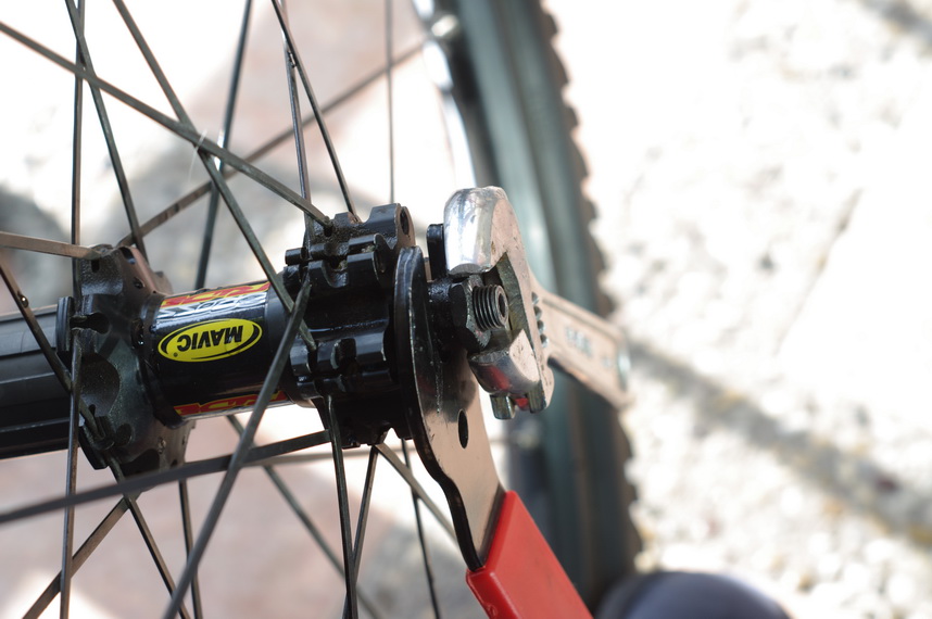

拆解时从碟刹安装侧比较方便

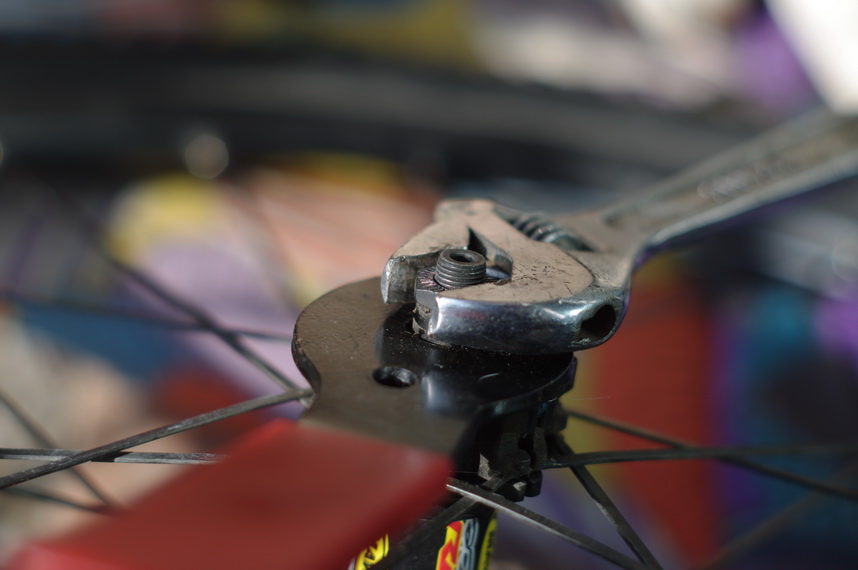

要使用两把扳手 一把固定内螺帽 一把固定防松螺帽 外侧的螺帽就是防松螺帽 两个螺帽之间还有一个很厚的铝合金垫圈
两个螺帽相互锁紧 从而固定内轴与花鼓轴承的位置 安装时要注意内螺帽不要过度逼近花鼓轴承方向 否则花鼓轴承将不能润滑转动
拿下防松螺帽和垫圈 通过使用六角扳手固定塔基侧轴心 继续松开内螺帽
CR的内螺帽和防尘盖是一体的

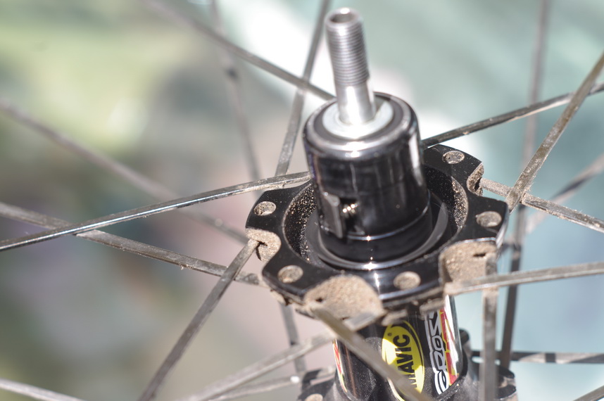

下图是拿下后的样子
内壁有少量沙尘 这些都可能是导致花鼓异响的原因

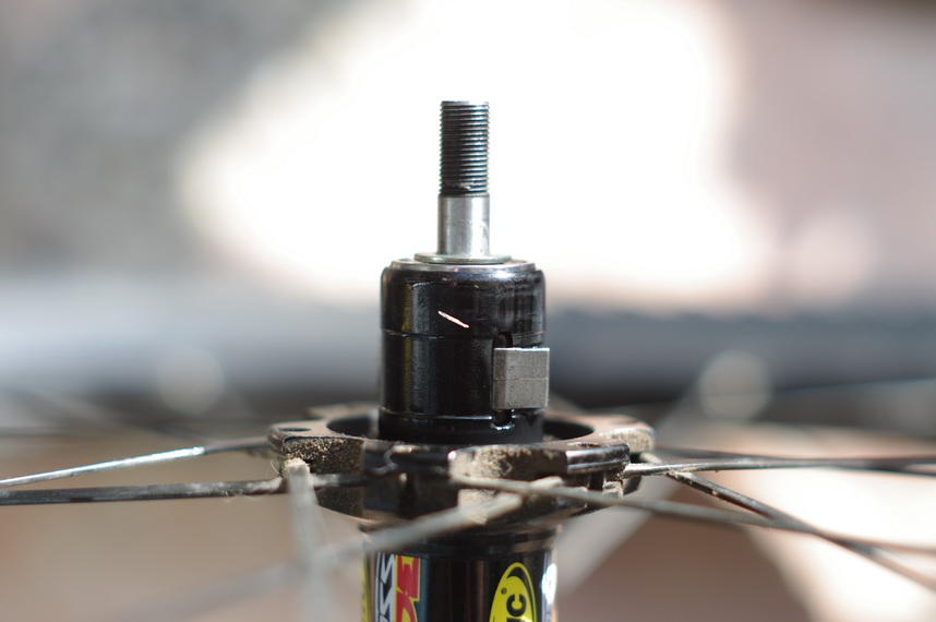

继续拆解塔基侧防松螺帽 依然是使用内六角螺丝固定轴心
拿拆除防松螺帽后 垂直向上拔出塔基外座 就可以看到塔基内部了
塔基与花鼓内壁有很多沙尘 这也是可能导致异响的原因
塔基内柱上还有一片金属碎屑 真可怕 不知道是自己做了什么过激的行为。。。会不会异响也和这个有关呢?

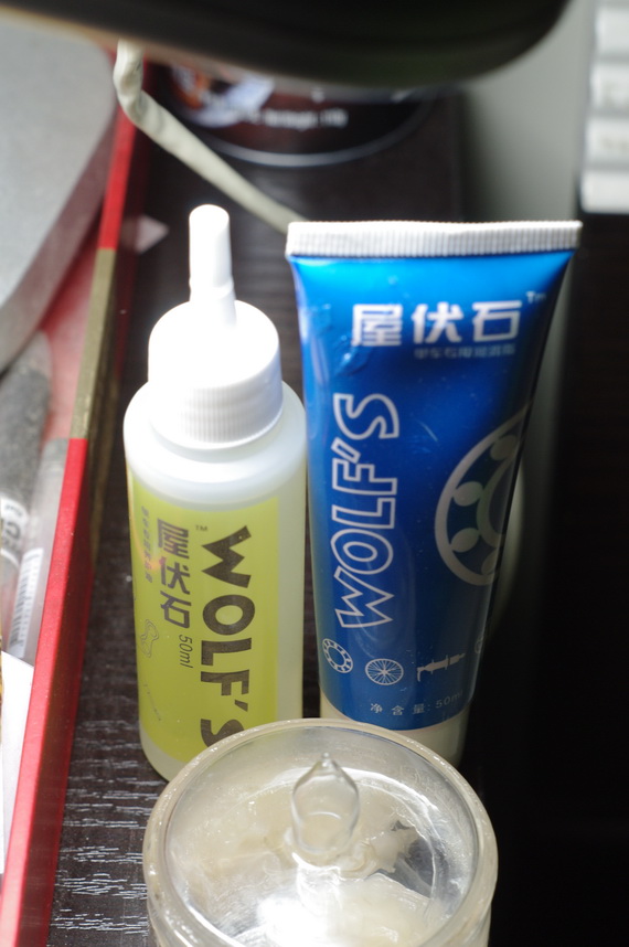

上油前先要把之前油和脏东西擦净 然后把黄油均匀抹在轴承处 以及可能产生滚动摩擦的地方 包括丝柱(在丝柱上涂抹黄油可以防止螺帽锈死 并且起到防水密封的作用)注意也不要抹的过多
塔基内的黄油尽量选择使用比较细腻 润滑 不是太粘稠的油品 以防止千金片回弹不顺 从而导致发力踩踏时塔基空转的现象
还要注意的是 不要把用在链条上的油涂在轴承上
上图内屋伏石的油品 大家应该都很熟悉 蓝色瓶子的是黄油 用在轴承部位 除了润滑作用外还有密封 防水的作用
尖嘴儿瓶子内的就是链条油 这种油品具有比较好的渗透性 会溶解轴承内的黄油 破坏密封性 千万别搞混了
至于最下面的那个小罐子嘛~就是兎魔妈妈给我准备的高级润滑黄油啦!油品贼好 又细又润

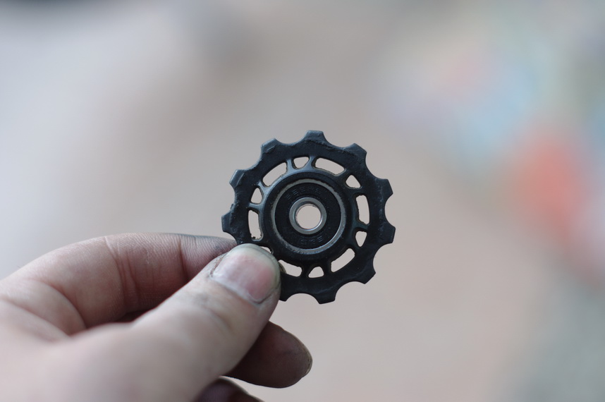

之后是后拨导轮的维护
使用六角扳手拆除导轮
拆解后
清洗并在轴承和垫片 丝柱间涂抹黄油 要清洗如图上齿轮边缘的油污
再装上就OK了

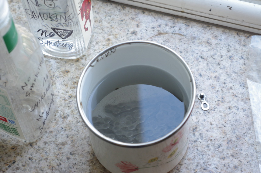

传说中的120#汽油 清洗利器~这纯度 还有瓶子上的涂鸦 兎魔出品`
下面是对比图:

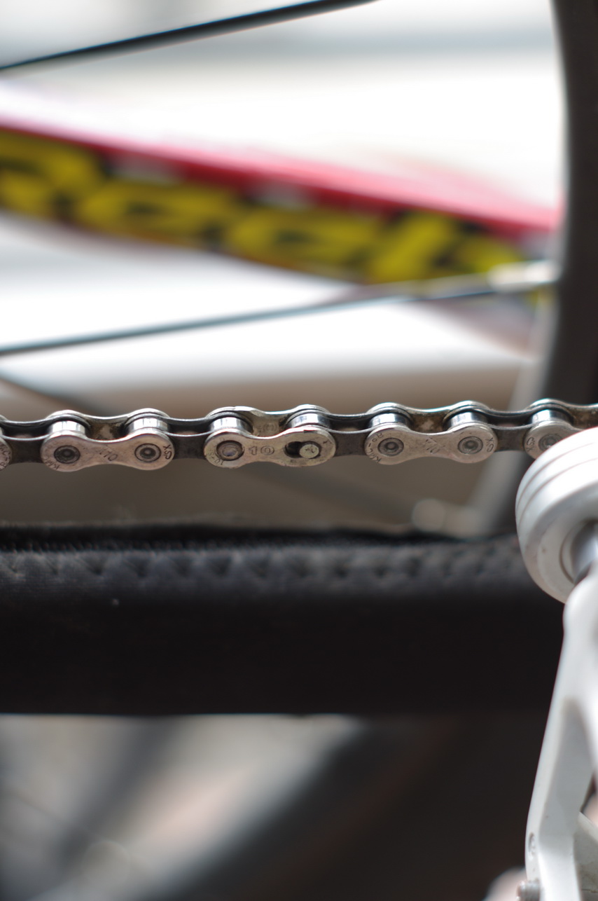

上图是链条刚放进去的状态
下图是1min之后的状态 我真的没刷。。。
《====================不让人讨厌的分割线========================》

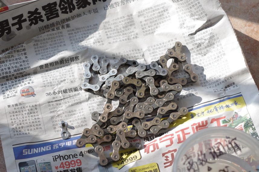

上图是清洗前的样子
下图是汽油浴后 简单拿布擦了一下的样子
洗过之后的汽油 待污物沉淀后还可以使用~
