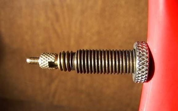

美嘴的好处,主要是“兼容性”比较好,采用的比较多,民用车上也有不少采用美式气嘴的,所以在很多地方都能找到替换、修补、充气的;缺点呢,是用在刀形车圈上却是有点束手束脚,而且会觉得有气嘴有点不够长,打气时气嘴总往下缩、不容易被夹紧。用在工形圈上则基本没有什么问题。
法式气嘴倒是有长嘴规格的,因为气嘴比较细,用在刀形车圈上很合适,气闭性也很好,缺点就是“兼容性”比较差,因为普及率比较低啊,它需要专门的打气桶,或者法美嘴转接头!如果你骑车出门时没带上转接头或专用气桶,那么途中车胎出了问题,可就惨啦----途中的小车铺,是没有可能为法式气嘴提供打气的,这种法式气嘴,多数修车的地方根本就从来没听说过!有次在一家大型商场看到一辆黑马公路车,用的是法嘴胎,问如何打气的,结果没一个人知道啊!!!到本地车行中打听有无法嘴胎售,多数车行老板都说:从来没听说过还有这种胎!到本地的捷安特专卖店打听,结果是:这种法嘴胎需要专门预订----真是晕啊!
  讲一个真实的经历:有次本地几个车友骑车出行,前往约单程50公里的一个小镇,中途,落在最后的一位车友非常“荣幸”地暴了胎,他用的是法嘴胎,并且没有自备气桶和备胎!途中当然是不可能修补的,结果,他竟然骑着一辆暴了前胎的公路车继续前行十几公里、到达目的地--哈哈哈!!!到目的地,众车友一起商量对策:大家都基本上用的是美嘴胎的,并带了条美嘴的备用胎,便携气桶也是法美嘴两用的,但就是谁都没带上法嘴的备用胎啊!解决办法:最后是到小镇上买了把圆锉刀,当场扩孔--楞是把原先使用法嘴的刀形圈扩孔成为美嘴圈、装上了美嘴胎!从此以后,那位车友的前后轮,成为“法美联合式”:前轮已经被扩孔成了美嘴、装上了美嘴胎,后轮还是用的法嘴胎,呵呵。。。下次骑车出行,他的麻烦就更大了--他至少要带上两条备用胎了啊:一条美嘴的、一条法嘴的。。。。
结论是:骑车出行,气桶和备用胎、小工具是一定得带上的;因为本地骑公路车的使用美嘴胎比较多,可以大家共享一下备胎,但因为使用法嘴胎的很少,则必须自备内胎(别想指望别人了啊,呵呵)、专用气筒,至少带上转接头!
  当然,使用法嘴比较普及的地区则在例外了。
街上曾经最普及的是英式气嘴,那种气嘴的气密性较差,一般胎要15天内必须充气,因为高压时,英式气嘴的胶管边缘会轻微的遗漏,且由于使用的胶管较软,容易老化,且拧的过紧还容易产生裂开。
美式气嘴最早是在我的永久赛车上看见的,明显的感觉这个胎气密性很好,当时唯一的问题是打气很难,曾经我去摩托车店打气,将整个外胎都打爆炸了,直到几年后我自己购买到了专用打气桶,现在美嘴打气越来越普及了,这一半应该归功一些成车厂也开始给民用车采用美嘴了,所以维修店为了修复这些车胎,不得不使用了美嘴充气。
法式气嘴最早是看见过海员带来的日本自行有用,刚刚开始使用法嘴时简直苦不堪言,所以气桶和备胎成为身上常备的东西,现在虽然我们有转换头了,但是集体训练的时候,还是必须专门为这种结构带上条内胎,这种结构有一好处,可以做的细小而更长,适合使用在很宽的刀轮上,现在这种构造的气嘴在公路车中很流行,但是训练用车还是美嘴更通用些。

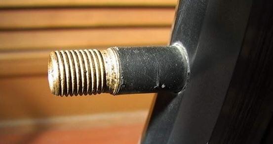

 楼主| 发表于 2011-11-22 19:05:10 | 显示全部楼层
美嘴
法嘴

 楼主| 发表于 2011-11-22 19:30:48 | 显示全部楼层
英嘴
  英嘴woods valve,起源于英国,由于中国最早的自行车是从英国引进的,所以亚洲和中国很流行,就是我们民用自行车车胎用的那种。
  英嘴:气门靠橡皮套防漏,防漏能力主要看橡皮套的质量,气密性很好(一般车友可能认为英嘴的耐胎漏气快,但如果橡皮管没有烂,其实不关气嘴的事的,主要是因为一般英嘴的内胎只是使用一般橡胶,而没有使用丁基材料),但耐压低,气门基础大,重量大,充气流量小,橡皮套的耐用性差,不过维修方便,不会因为气门问题而报废内胎的,价格低廉。
