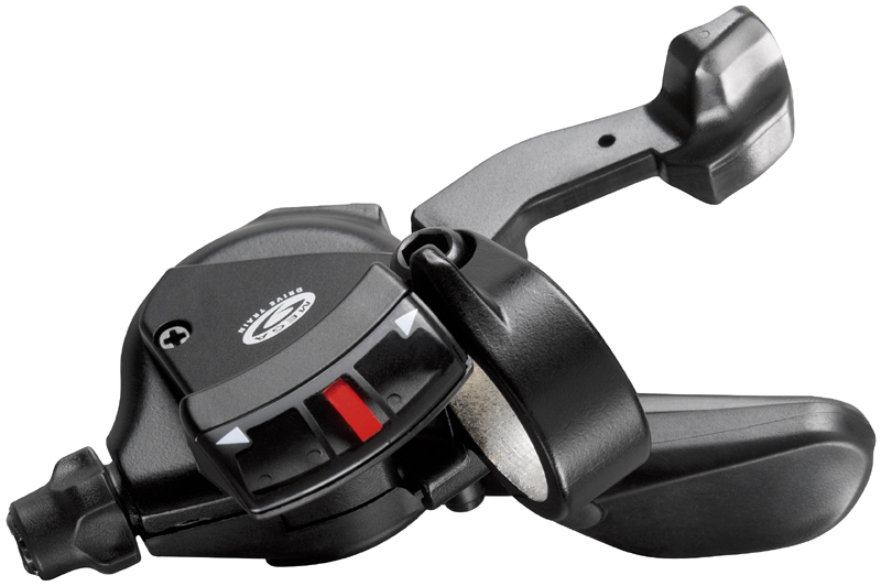

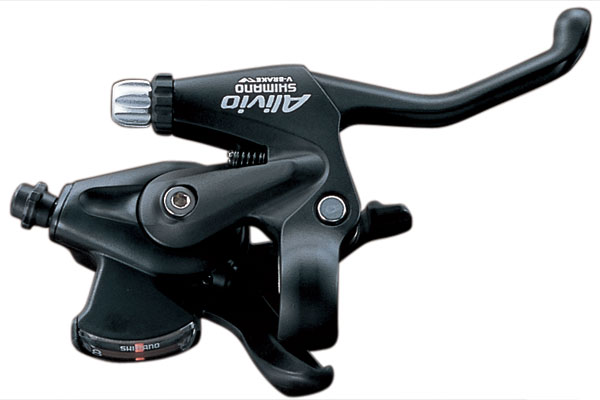

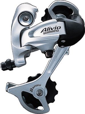

ALIVIO同为8速套件,现在的M410已经是很完整的套件,除了含有Acera的特性,相对Acera高级之处在于
  1.后拨使用了宽连接,有两个连接销采用了氟涂层
  2.前拨使用了宽连接
  3.变速手柄的形式从Acera和ALTUS的EZ FIRE PLUS变为了更高级的RAPIDFIRE PLUS
  4.曲柄开始采用OCTALINK花键连接
  5.这个等级的花鼓开始使用铝快拆
  6.配套的HG50飞轮镀铬: T5 k

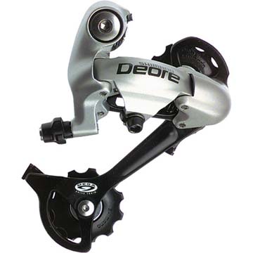

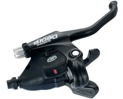

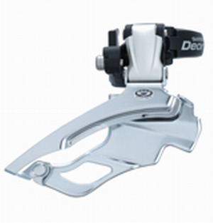

Deore
从Deore开始,全部采用了MEGA 9系统,全为9速了,Deore除了含有ALIVIO的特性,相对ALIVIO的高级之处在于
  1.后拨导轮使用不锈钢螺钉,铬化钢轴承,接片枢轴有O型环密封,并且开始采用低位标准型设计
  2.花鼓轴挡采用超级抛光,轴碗采用滚筒抛光,双层迷宫密封
  3.9速HG飞轮 HG50-9采用镀镍钢材质
  4.M530和M535的手柄都采用了双控手柄
  5.前拨连接钢镀锌,链罩为钢镀铬
  6.曲柄采用中空HOLLOW TECH一代技术曲柄,OCTALINK八角花键连接,不锈钢螺丝。大齿片和中齿片为铝材质,小齿片为钢材质,曲柄臂为铝材质
  7.HG53链条使用灰色/棕色钢材质

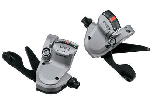

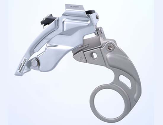

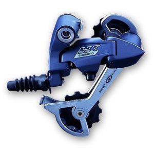

Deore LX 除了含有Deore的特性,相对Deore的高级之处在于
  1.后拨材质更硬更薄些,相应的采用了静电着色
  2.花鼓轴碗采用非滚筒抛光
  3.M580飞轮采用了珍珠白处理的钢材质
  4.HG73链条采用了灰色/灰色钢材质
  5.曲柄采用了一体式中轴和HOLLOW TECH II中空二代技术,曲柄臂为锻造铝材质

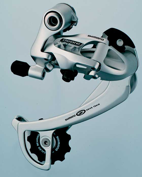

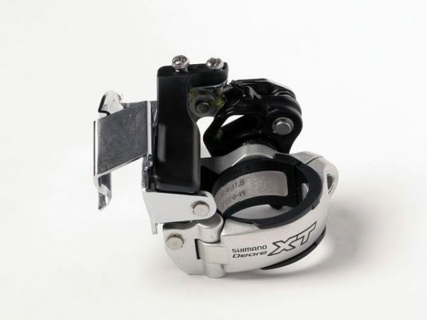

Deore XT 除了含有Deore LX的特性,相对Deore LX高级之处在于
  1.后拨张力轮采用密封轴承,接片枢轴双O型环密封,导板枢轴也有O型环密封,4个连接销全部有氟涂层,内外导板全部采用铝材质。
  2.曲柄臂采用高硬度锻造铝,大齿片采用7075铝材质切削,中齿片和小齿片都是高硬铝,螺钉全为铝材质
  3.飞轮采用合金支架( \* @/ R7 n2 e

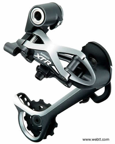

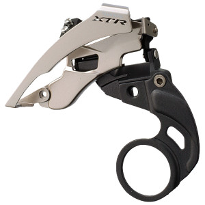

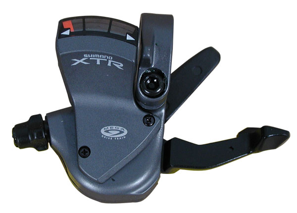

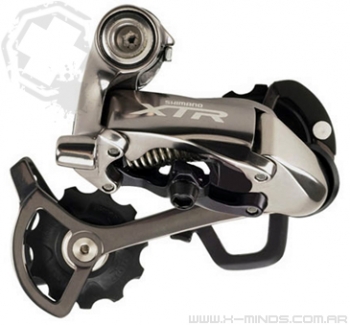

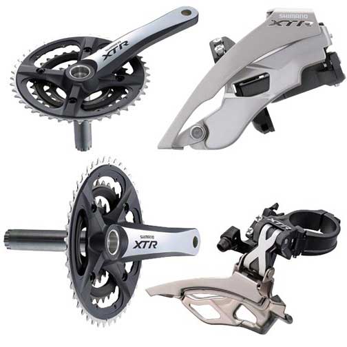

XTR除了含有Deore XT的特性,相对于XT的高级之处在于
  1.XTR全新改款,M970多处大变动,详见随处可见的M970介绍,这里就不重复了。
  2.后拨的导轮和张力轮全部采用密封轴承,各连接都采用超硬冷铸铝,阳极电镀着色
  3.花鼓的档和碗全部采用超级抛光,并且使用不锈钢滚珠,花鼓壳使用高硬铝,M970/975新改进后花鼓密封,新型4棘爪间隙更小,轴心使用钛合金。
  4.飞轮采用超硬合金支架,最大4片齿片为钛合金
  5.7701链条采用镀锌合金材质
  6.曲柄采用超硬冷铸铝,大齿片和小齿片是7075铝切削,中齿片为钛合金符合材料,螺丝全部超硬铝 G& Q$ o4
