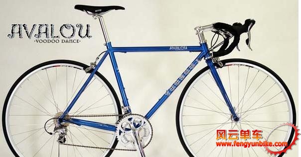

钢是一种历史悠久的材料,从最普通的民用自行车到高端的竞赛级车辆,都或多或少的使用着钢材。除了冶炼技术的完善之外,钢也有其它材料所不能代替的优点:
  1. 加工性能好,铬钼钢是历史最悠久的自行车素材,对它的研究时间也最长,因此它的加工技术已经发展到一个相当稳定的程度。
  2. 强度大,从上文中我们可以看出相同体积下的钢材的强度远远大于铝合金和钛合金,因此合格的钢架的强度都可以让人放心。
  3. 乘骑感舒适,钢是一种具有良好的弹性的金属,用钢制作的车架,可以吸收骑行过程中所带来的震动。因此钢架不会向铝架那样让人感觉不舒服,特别适合用来做旅行车架。
  4. 钢的抗金属疲劳性要比铝强的多,所以在相同的使用条件下,钢架的寿命也会比铝架长得多。
当然,钢架也有其不可克服的缺点:
  1. 重量,在极度追求器材轻量化的今天,钢7.8/立方厘米的质量让所有人对他望而却步。虽然可以使用轻量化的钢材,并且用抽管技术把管壁抽得极薄,可是还是很难把钢架的重量减到1600克以下。而很多铝架的重量只有1400克左右。这也就是在竞赛级别的车架中很少看见钢架的缘故。
  2. 生锈,相对于其他的材料,钢是比较容易生锈的。生锈会使钢的强度大幅度的下降,减少使用寿命,所以必须采取种种手段来防止钢材生锈。
  所以如果不是追求竞赛级的重量,又考虑车架的耐用程度的话,钢架无疑是很好的选择。
  但是需要指出的是,目前国内好的钢架要比好的铝架难找。首先好的钢架并不便宜,向雷诺853系列的高级钢架要好几千,而意大利科那歌的钢架则要上万。另外由于人们对铝架的偏爱,使得钢架难以销售。随着国内的自行车巨人--中华自行车公司的倒闭,好的钢架在国内几乎绝迹了,这真是一个遗憾啊!

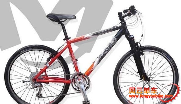

铝合金车架之所以能够在市场上大行其道,自然有其独特的优势:
  1.重量轻
  铝作为一种在运动自行车上使用最广泛的材料,最大的优点就是他的重量。铝的刚性和强度都很低,但是铝可以通过增加单位体积上的材料来弥补这一缺憾,而重量仍然不大。另外相对于其他的运动自行车的高级材料,铝的价格很低。
  目前使用在高档铝架上的铝材(6000系列、7000系列)都是运用在航天方面的高级铝材。和一般的普通铝材相比,这些铝材无论是在强度还是刚性上都有显著的提高。而且厂家为了保证强度,都采取了使用较粗的管材、增大横截面积的做法,所以大多数的铝车架看起来都很粗犷。
  2.不易生锈
  铝长时间使用外观不怎么变化。铝本身是很容易受腐蚀的金属,在空气中几乎不存在没有被氧化的铝,放置在空气中马上被氧化而形成很薄的氧化膜。为什么不生锈呢?原因是该氧化膜达到一定的程度时防止继续生锈,形成致密的氧化膜(三氧化二铝)。该氧化膜几乎是无色因此外观上不容易发现变化(有时会发白)。
  以上都是铝的优点,但是这种材料也有两个致命的缺点。
  1. 铝的金属疲劳性很差
  铝材做的自行车架的致命弱点就是骑这种材料制造的自行车时,骑的次数越多,应力发生的次数也高,强度也显著引起变化。近来为了谋求轻量,许多车架使用薄料来制作(薄的程度已达到极限)。这些都是使用没有疲劳极限的铝合金来制作车架,这也就是为什么在专业的使用强度下一个铝架只能支持2-3年的原因。
  2. 铝没有弹性,无法吸收骑行的震动。
  用铝材制作的硬尾车架会把绝大多数的震动直接传递到骑手的身体上。这就使铝车架坐起来相当的颠簸,乘骑的舒适感很差。
  由于铝的这两个缺陷,使得它不适合做一般的硬尾车架。但是竞赛的XC越野车架大多数使用铝合金,这是因为铝的重量可以做到很轻,而通过热处理和抽管技术也可以获得很大的强度,这就使得铝车架的竞赛性能很好(竞赛性能当然不会考虑选手的舒适程度和产品的使用寿命了)。
  而全减震车就没有这些顾忌了。由于拥有完全独立的减震结构用于吸收震动,并加上更为厚实和柔软的把胶和坐垫,铝没有弹性的缺点被完全的中和掉了。另外,铝较轻的质量使得它可以作成更大的截管面积,并在需要强度的地方进行局部的补强。所以说,铝是比较成熟而可靠的材料,并且在制作全减震车架的时候更有优势。
