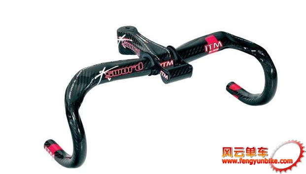

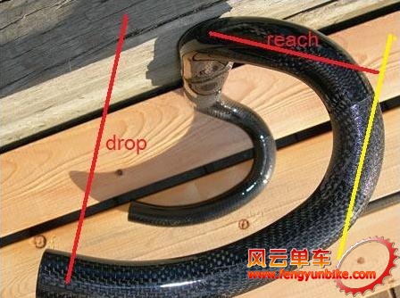

1,首先我们从公路车把横的基本数据说起:公路车把横最重要的四个数据分别是“drop值、reach值、管径、宽度”。drop值是落差的意思,即上把与下把末端的垂直距离。落差越大,位置差异越大,空气动力特性越好,所以职业选手偏爱落差大的把横,因为能够使身体尽可能更贴合。不过现在一些车手开始选择落差小的产品,令变换把位时动作幅度小一些。较小的落差也适合不喜欢过分弯曲身体的爱好者。
      reach值是前弯度的意思,即上把和车把最前端的水平距离。r值越小,手由上把移至变速、刹车杆的距离也就越短。这在另一方面也意味着,在握刹车时要采取伸展,平缓且符合空气动力特性的姿势就会受限制。r值从71~97的都有,足足差了2.6的差距!,和所使用的手变共同决定了握杆的深度,手变类型对于r值得影响较大,sh的握杆深度最小,cp居中,sram最大。
握把宽度即上把平直部位,可放手而无需弯曲的部位。较小的回转半径让手的变化范围大,反之则小。
  宽度即把横两侧中心-中心的宽度,少数厂商采用外边-外边的测量。
      2,把横的材料特性:最广泛的是铝合金,特点是轻、刚性、价格的折中体。另外就是carbon,具有极好的韧性,使得减震性很好,另外材料特性使得碳纤维可以做出很多造型。但是全碳纤维把横价格很高。包碳把横重量较全碳重,但顾及了一定的刚性,价格较全碳便宜,而且从外观上看与全碳无两样,容易满足追求全碳却没钱的爱好者。钪合金把横比铝合金强度高,重量轻,但是造价高,使用少。

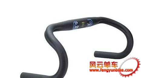

3,把型:有古典把与人体工学把之分。古典把吉传统车把,呈圆弧状,优点是握点不受限制,可依个人喜好与手掌位置灵活调整。人体工学把即现在常见的多角度把,多点弯曲将手掌固定于符合人体工学的位置。对于入门者和尚不习惯公路车姿势的人来说,这种把横比较容易上手。部分厂家将把横与把立一体制造,达到重量轻刚性强的特点,但把横无法调整。
deda的newton把横,经典的古典造型和超强的刚性
      4,设计与购买:早期车把是25.4口径,还有26.0,目前大部分都采用31.8(deda是31.7)。所以选购时需注意把横与把立的吻合度。一般车把上半部分把位都是圆形,后来出现扁状,碳纤维较容易做出特殊形状,但是需注意码表安装时是否合适,是否要搭配特殊码表架。走线分为单、双之分,cp系统采用双槽,sh采用单槽(目前唯7900采用双槽),一些品牌会有同一产品出现两个版本的区分,即单双槽之分,有槽的车把使得线管贴合在车把上,无槽车把不利于线管摆放。不过目前几乎所有车把均是有槽的。另外还有一些把横具备隐藏式走线,即线管穿在把横内部,这样使得不缠上把把带也不会影响手感。

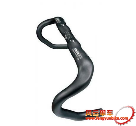

controltech以铝合金打造的特殊把型
      5,挑选关键:1,宽度 太宽风阻大,太窄不利于操控,一般来说选择与肩同宽即可,但依个人喜好做出一些调整。2,适合车子特征 古典钢架车还是适合古典把,现代造型的车架选择人体工学把能够相得益彰。
