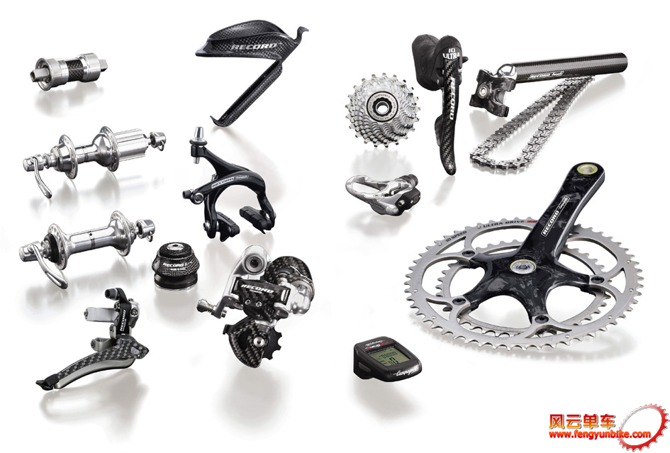

发表于 2011-12-1 13:40:59 | 显示全部楼层
CAMPAGNOLO意大利专精于公路车及竞速车的老厂,变速器及快拆都是第一代的CAMPAGNOLO所发明的,专精于铝合金材质锻造技术的CAMPAGNOLO其高等级的产品被车迷们如同艺术品般的收藏,但少见于成车搭配。等级排行为:
RECORD,
CHORUS,
CENTAUR,
VELOCE,
MIRAGE,
XENON
<-sina_sign,1496920575,b193b9de,10->
发表于 2011-12-1 13:41:18 | 显示全部楼层
Campagnolo公司2005年的系列产品,包括曲柄、前后变速器、一体化控制器、耳机、底架、车座架、水壶架、高中档车轮……原材料均为碳素纤维。Campagnolo公司的产品有着无与伦比的质量和表现,是公认的设计基准。公司的Veloce系列全套、Ergopower系列变速器和Shamal系列高档车轮,更被授予了由意大利设计协会颁发的Compasso d’Oro 大奖。
