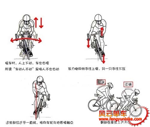

  2.摇车的姿势:车摇人不摇
  最开始体验摇车的感觉时手不要用力去拉车把,速度放低,当右脚要踩的时候,车往左边倾斜;反方向同理。在较缓的长上坡比较容易练习,平路其次
  要加速冲刺时可以用手拉车把的同时去摇车,这样会更大力,但一般不持久
3、用力方式
  站立踩的时候因为是单侧受力(坐踩因为有PP坐着卡住座垫,所以感觉不明显),此时自行车是会有单方面倒的倾向,为了克服这个倾向,方式一是用手提车把(腰部侧向受力,非必要。新手常犯错误),二将车往反方面倾(即所谓的:摇车)
  摇车的开头几脚可同时提拉车把,加大踩踏力度,后脚可勾住脚跳往上提,这样可以迅速把速度拉起来,但容易疲劳。后面是否同时做提拉动作就看个人的体能状态。
