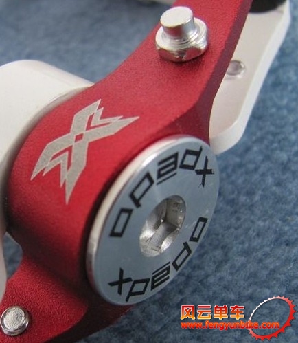

 楼主| 发表于 2011-12-20 12:56:11 | 显示全部楼层
就是这个玩艺儿,垃圾铝合金
准备淘宝购入几个,大家看看你们外侧是不是也是铝合金,内六角的
如果是的话,团购啊
尽早换掉,不然哪天滑丝了,真是悲剧~

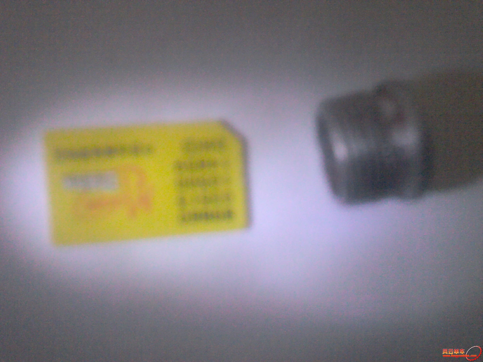

 楼主| 发表于 2011-12-20 12:57:56 | 显示全部楼层
配合sim卡,显示大小
sim卡的宽度是15mm
