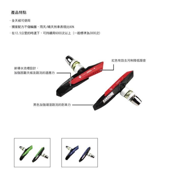

我却是认为后刹车用于减速,急停一定是用前刹车;
我骑P8,急刹过两次,都是后轮飘起半尺高,急刹后轮肯定没用,但是减速却是要前后都用才好,柔着用力,不要抱死了后轮,看自己的对刹车的控制力度了。
P8是V刹,我装了带弹簧的V刹弯管,号称是不抱死,用着还不错,刹车效率提高很多,没具体测过感觉是刹车距离缩短不少;不过应该配稍好一些的刹车胶皮,我是防抱死V刹弯管配MTB-959V刹车块,用着很放心。

发表于 2011-12-23 16:24:13 | 显示全部楼层
我骑P8,急刹过两次,都是后轮飘起半尺高,急刹后轮肯定 ...
这是新新产品吧。好3在捷安特商店没见过。
发表于 2011-12-23 17:10:38 | 显示全部楼层
网上买的,4元一个。。。大概用了一个月,还不错,减速效率很高。。
