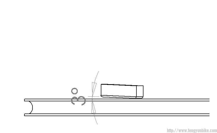

就单车V刹调整的问题而言,许多资料和惯例都认为,闸皮与车圈要平行。本人有不同的看法,我认为其调整应有角度,不应平行。下面说明其原理及调整方法。
一、调整方法:
闸皮不是平行于车圈的,是有角度的,是靠固定闸皮螺丝的特殊的平垫调整的,细心的车友会发现这种平垫是薄厚不一致的,通过旋转它会改变闸皮角度。应按照图中所示前后轮都是闸皮的前端先接近车圈切记不要弄反,(此处在前文中有错误),调整角度在1-3度。见图1
1 V刹调整方法
                    前轮                                                                           后轮
二、调整原理

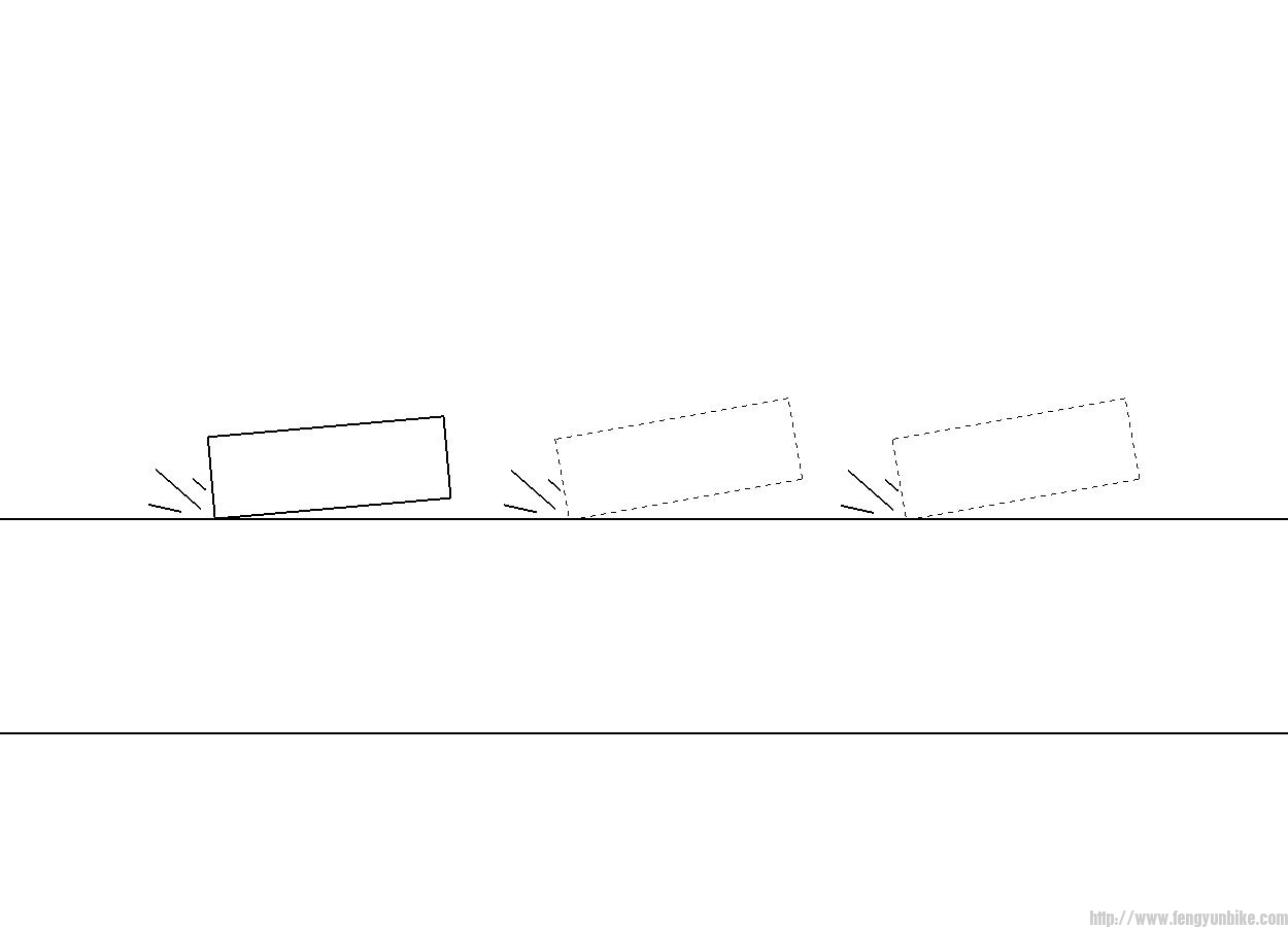

如果角度调整反了,刹车时会发出发劈的声音,且刹车臂震动大。什么原因呢?这里举例说明,把闸皮比作飞机,车圈为跑到,如果飞机降落到地面上的时候是大头朝下,那么肯定坠毁,那么飞机是否有可能平行落地呢?此情况概率太小,在某一时刻,多数是一端先落地,那么如果调整闸皮后恰巧是相当于飞机降落时尾部先落地,那么刹车是正常的,但如果反之,闸皮就会“磕着头前行”。见图2
车圈运行方向
这种“磕头”运动就会产生刹车震动之声。如果平行调整,声音也不会出现,但实际上不可能调整绝对平,在紧固螺母时其角度就已经变了,现在的闸皮质量好了也许差一点没关系,但此调整法毕竟存在不确定因素。其实按照我的调整方法,形成一个符合机械常理的角度,过一段时间就会磨平了,但它是磨平的而不是调平的。见图 3调整及磨合过程

以上调整方法是我多年骑行山地车总结的,在山地车刚普及时,我的车经常会出现刹车剧烈震动及响声的情况,够经过分析研究后,将闸皮调整为合理的角度,异声果然消除了,而且刹车也灵敏了。有以相同的方法调整了几辆车,效果非常好。
综述
新车调整V刹,要以符合机械常理的方法,即以合适的角度调整闸皮,实践证明这种小角度调整法会在磨合期起到稳定刹车的作用。虽然有角度,但在闸皮与车圈的强大压力下,闸皮会贴合车圈的,所以不会影响刹车。磨合期过了,自然它就平行了。但以相反的角度磨合,那么在磨合期刹车会受影响的,不合理的角度越大,刹车受影响的时间越长。可以按照以下方法调整
更正:在前文叙述调整中V刹时有错误,应按照图中所示前后轮都是闸皮的前端先接近车圈,而不是“要让闸皮的后端先接近车圈,调整后刹车时,要让闸皮的前端先接近车圈”。
