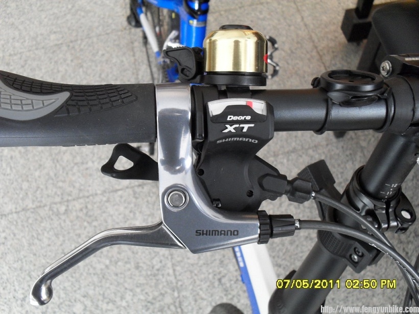

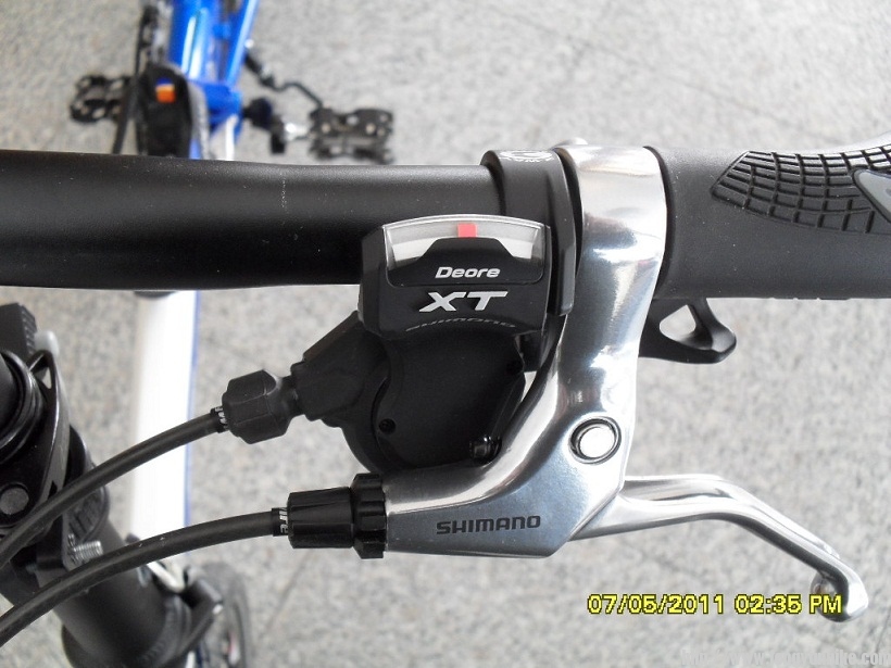

指拨,原配的是微转MICROSHIFT 指拨,左手指拨有半档,总体性能一般,感觉太硬,反应迟钝,档位不够清晰,甚至有跳档情况出现(不知这些是不是都是因指拨造成的),况且体积略显笨重(折叠后,在不把头管调到最高的条件下,磁吸合不上或难以合上基本都是因指拨碍事),一气之下换成了08款SHIMANO DEORE XT M770 27速分体指拨。
SHIMANO DEORE XT左手指拨与原配的MICROSHIFT FD-538可完美配合,虽然没有所谓的半档,但三个档档位非常清晰。甚至让我认为,半档的存在是指拨对精确度没有信心的表现。换完XT的指拨后前述所有问题均迎刃而解,感觉非常好。
顺便也换了刹把,是SHIMANO R770 银色刹把,重量轻,但金属质感强烈,看起来比较大气。

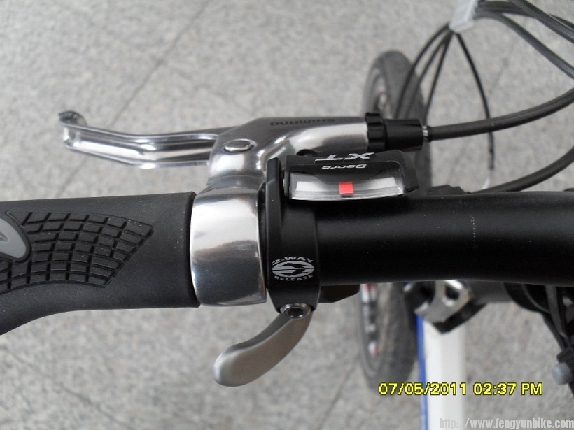

并且左右指拨都是双向释放的,可以分别用两个手指头一个加档一个减档了,手感也很舒服。
再从底部看看指拨的细节,黑色杆可从两个方面拨动(即所谓的双释放)

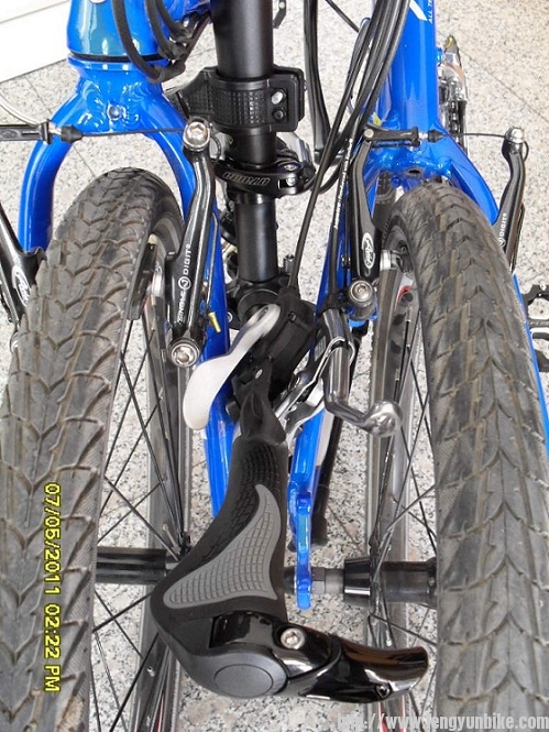

换了指拨后,折叠起来就方便得多了。本人骑行时头管放在最低处,可是该车要求在折叠时,必须先将头管拔到最高,甚至要松开把横快拆,将把横转动到合适角度,否则将不能完美折叠,磁吸有可能合不上。本人经常4+2的,看中的就是折叠性能,但这个步骤真是麻烦之极了,折叠和展开真是件痛苦的事。但换了小巧的指拨后,一切都变得简单了:不用拔头管,不用松快拆调把横角度,可以在数秒内做到完美折叠或轻松展开。当折叠时听到清脆的磁吸吸合的声音,心里那份舒坦,无法用语言形容了。呵呵。下图是完美折叠后把横的状态。
无论是把横副把还是指拨刹把均不碍任何事,折叠后两轮可自由转动(便于推行,呵呵)。

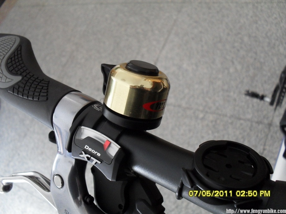

还有一个声音悦耳的经典铃铛N+1纯铜车铃,号称超响90分贝,音质清脆余音5秒。

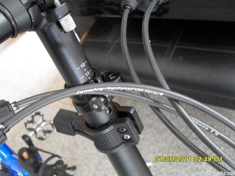

管线换成了Jagwire Ripcord L3全注油线管特富龙内线。原配是白色的,比较晃眼,现换成黑色的,感觉要协调得多。

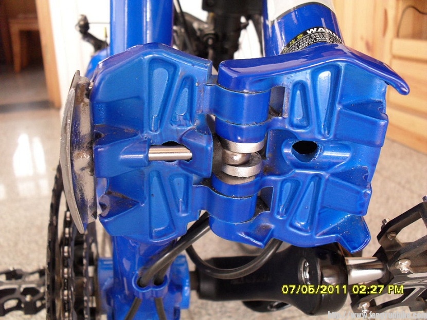

既然是折叠车,折叠扣那是相当重要的了,据说欧亚马的折叠扣还是不错的,甚至在安全性方面要超出大行了,不太懂,看看结构。
横梁折叠面
