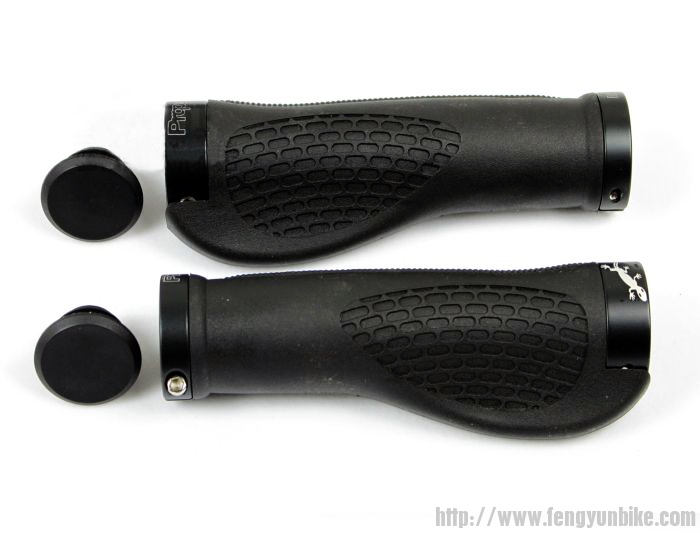

最近打算装个副把,我现在是那种可锁死的把套,不知道装副把容易不,还有用过的骑友感觉装副把有什么优点和缺点?说说自己的体会,感谢分享,我的把套是这样的

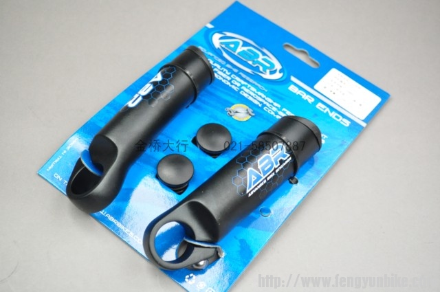

打算买的副把是这样的

听说在骑远道或爬长坡时比较有用,但在城市里骑时有挂到旁边车的危险

装在一起是可以的,把套往里挪挪即可,我试过。但感觉使用上略有些问题。
这种带掌托的把套其实是非常舒服的,但因厚度略大,再装上副把以后,把套和副把环的高度不一致,把套要高一些,手放在副把上时,连接处因为不平整,会硌手,不太舒适。另一方面,视觉效果也有些怪异,不如那种圆筒状把套搭配副把好看。
我的把套和上面的一模一样,也有副把,但没有装,就是因为上面的纠结。副把在骑行中可以提供另种姿势,缓解疲劳,爬坡也有用的。
纯属个人意见,希望对你有用。
发表于 2012-2-9 15:40:53 | 显示全部楼层
我的是大行p8,因为要折叠,所以买了个小一些的副把。似乎作用不是那么大,本来是为了休息一下手的,结果是效果不明显,多少管点儿用吧;交通状况差了还不敢用,效用不足哦。 这个副把倒是不影响折叠。。
发表于 2012-2-9 15:48:46 | 显示全部楼层
骑长道儿还是很有用的,不同的握姿,手舒服多了。城里太乱,手离不开刹把,付把用的不多。建议装个胶皮的付把,手感好……
骑会儿得了……
发表于 2012-2-9 15:51:07 | 显示全部楼层
如果不骑长途(单日100KM以上),不建议安副把。
发表于 2012-2-9 15:52:17 | 显示全部楼层
的确有这样的说法,我当初也是看了这个上的副把,但实际骑行起来真的很少很少用
