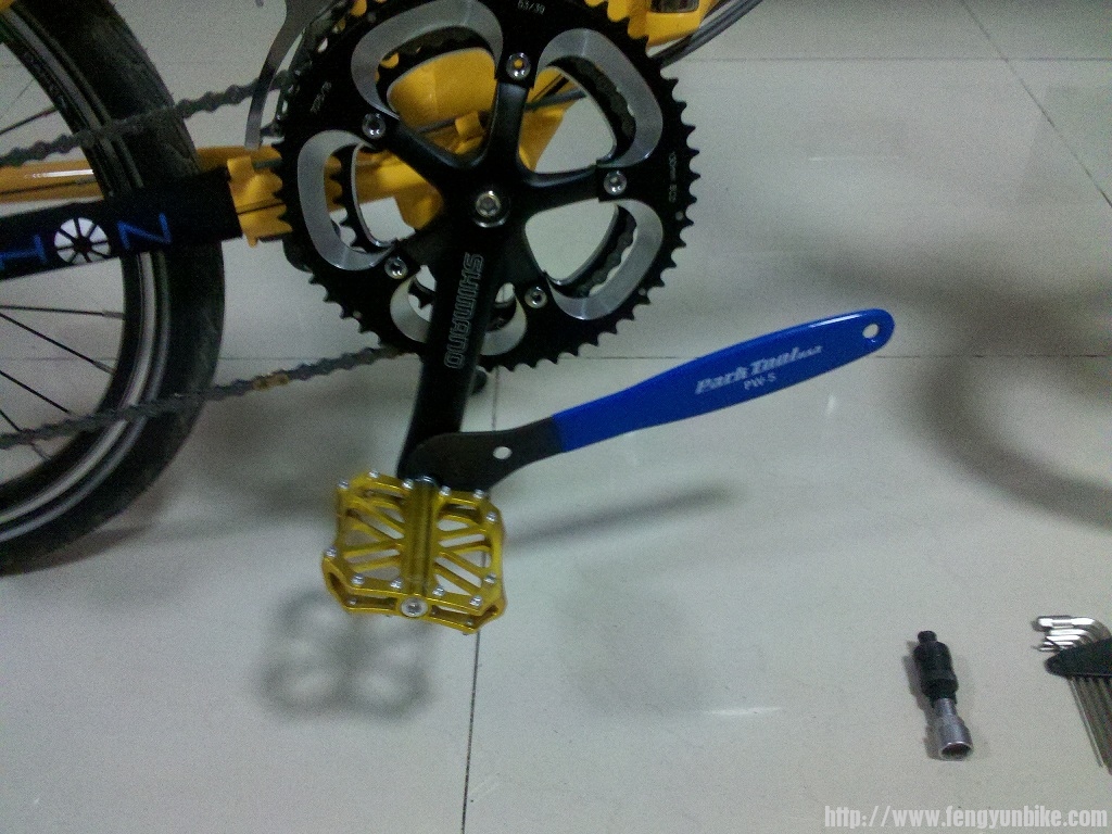

1、首先买个新曲柄。
2、拆下原车曲柄上的脚踏。(在车上拆容易,曲柄拆下后,好像不好拆脚踏了)
3、把原来的盘片拆下,再用曲柄拉码卸下曲柄,(或者先卸下曲柄再拆盘片)。
4、把盘片装到新的曲柄上去,然后把曲柄装到车上去,防水螺丝抹点黄油,拧到底可以了。(中轴提前抹上点黄油)。
用到的工具1、脚踏扳手(有的脚踏可以用六角扳手拆下)、曲柄拉码头、六角扳手

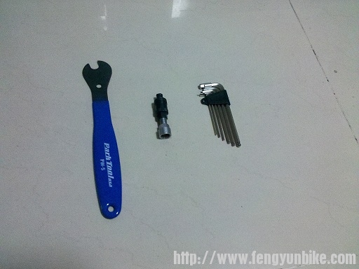

 楼主| 发表于 2012-3-3 06:45:34 | 显示全部楼层
南宫先生 发表于 2012-3-2 22:13
换曲柄要同时换牙盘吗?哪里买到的曲柄?多少钱一对儿啊?自己可以换吗? ...
用到的工具
用到的工具

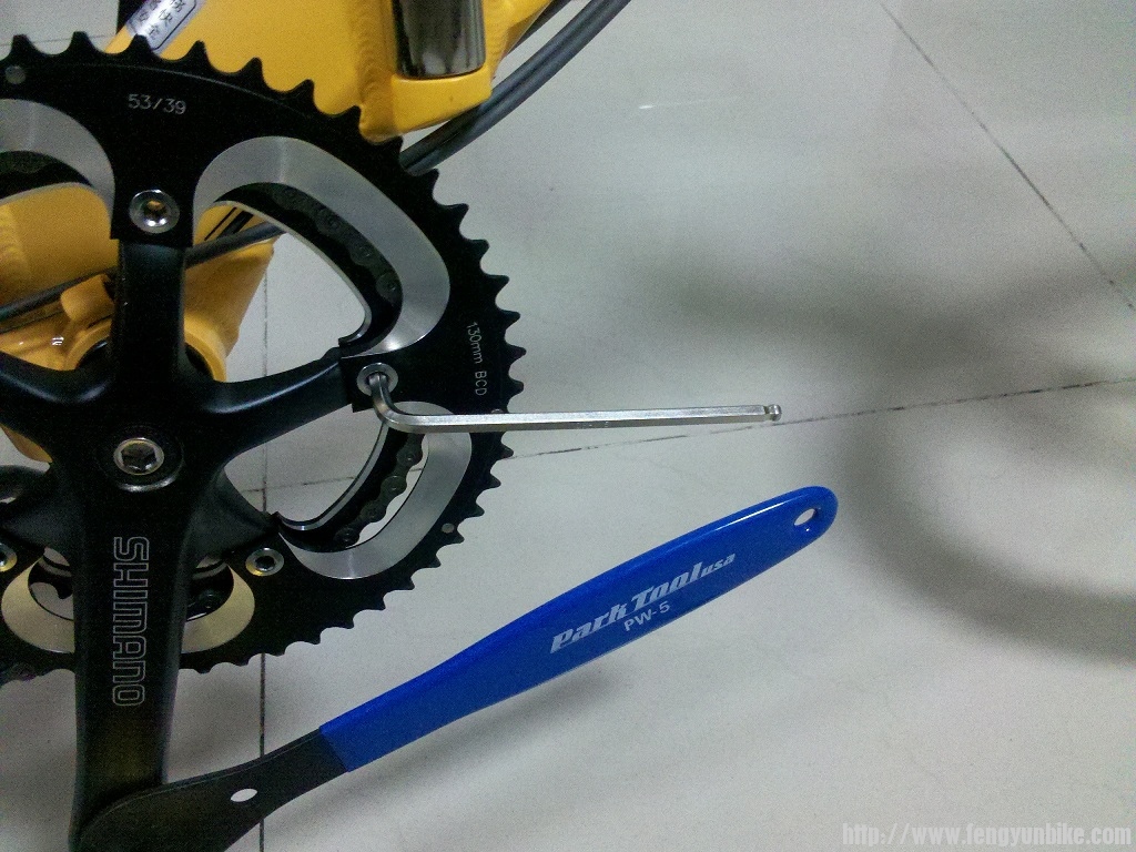

 楼主| 发表于 2012-3-3 06:46:43 | 显示全部楼层
 楼主| 发表于 2012-3-3 06:47:24 | 显示全部楼层
卸下盘片
