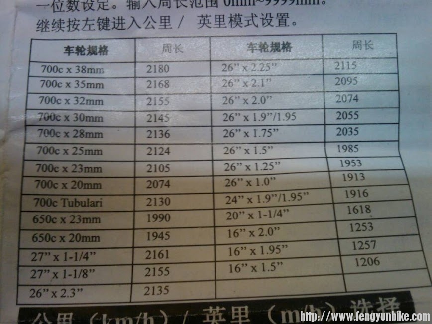

正确数值应该是2055我的码表说明书就是这么标注的26“×195     2055

拼命三郎 发表于 2012-3-9 08:40
不知道直接用卷尺把轮子周长量一下行不行?
胎压正常的话应该小于实际量出的周长吧
下边是我买的顺东码表的说明书:可以参考下
发表于 2012-3-9 09:13:06 | 显示全部楼层
骑车吃饭香 发表于 2012-3-9 09:07
胎压正常的话应该小于实际量出的周长吧
这个很实用,谢谢骑车吃饭香~

发表于 2012-3-9 09:30:48 | 显示全部楼层
同样的26 195
我当初就是找不到设置,后来网上查的2075
但是总觉得数据不准……
 楼主| 发表于 2012-3-9 09:43:45 | 显示全部楼层
老猴 发表于 2012-3-9 09:30
同样的26 195
我也总觉得不太准,自己再慢慢调吧,没有特别精准的,别差太多就好
发表于 2012-3-9 10:05:01 | 显示全部楼层
你试试2055,看看怎样,等汇报哦
 楼主| 发表于 2012-3-9 10:10:28 | 显示全部楼层
胎压正常的话应该小于实际量出的周长吧
有人提议说,用软尺测量完轮子的周长后再减去3厘米,不知道效果怎么样,我还没试过
 楼主| 发表于 2012-3-9 20:28:10 | 显示全部楼层
多谢各位车友的帮助,这几天,我会在2055 和2075之前再选择一下
