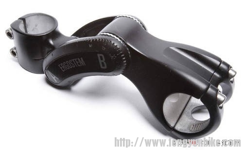

Look可调节把立
      你并不需要一个SRM功率计(也就是说,你不需要含有功率计的训练台),一个室内骑行台就足够了,在你前面放置一面大镜子。为了进行测量,购买一个Look可调节把立还是很值的,因为它可以快速、多角度调节。
      把横不太重要,因为重点在“车上”姿势。我通常装上一只羊角把和一套Profile TT把。这些东西现在很难找到,主要是是为了利用它们的伸缩设计进行调节。
      记住,测试设备不需要美观,它只是帮你修正姿势。
