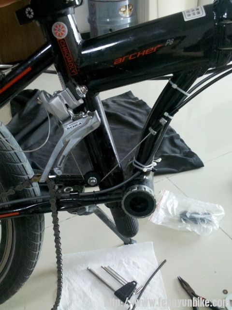

分享一下,解决P8改双盘,前拨过线问题。
发表于 2012-4-7 18:23:55 | 显示全部楼层 |阅读模式
大行给留个挂耳,留了前拨导线轮,却没留过线孔。好人做到底吧,求你大行!
下面介绍,过线方法!

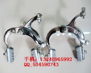

前拨过线,用的是钳刹顶端的,过线螺丝和螺母。
把过线螺丝螺母拆下,拧到车架上的刹车线过线孔,然后把变速线帽子插进去就可以了!
可以淘宝买一个套钳刹,不到10元吧,也可以买单独的螺丝螺母五毛钱,邮费贵啊。
还以找破旧自行车,拆一个。
过线效果很好!价格便宜

 楼主| 发表于 2012-4-7 18:32:31 | 显示全部楼层
我的腿没劲,以前上山腰酸腿疼的,骑不动!
自从改了盘中盘,一口气上戒台寺,不费劲!
