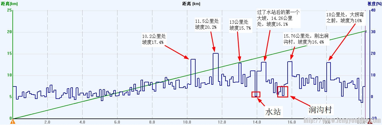

看下面的“距离与坡度”的关系图。
从图中可以看出,到水站(14公里处)之前的三个坡最陡,坡度分别为:10.2公里处是17.4%,11.5公里处是20.2%,13公里处是15.7%,相信不少车友在骑到这里时都觉得很吃力。坡明明看着不大,为什么就那么费劲呢?GPS告诉我们,事实上这里最陡,所以大家不要怀疑自己的实力啦。
14.26公里处的坡度也不小,是后半程的几个陡坡之一,坡度为16.1%。不过一般说来,在水站都休息了一下,爬这个坡时可能不会觉得很费力。但出了涧沟村,15.76公里处,一转弯,马上就会遇到一个大坡,坡度为16.4%,好在这个坡不长,只有200米左右。
18公里处的200米坡,也就是到娘娘庙那个超级大拐弯(从这里可以上阳台山)之前的那一段,是最后一个陡坡,坡度为16.0%。过了这个大拐弯后,坡度明显下降,不过到了这里,估计体力也消耗得差不多了,就算坡小,也没劲了,还是慢慢爬吧。
总的说来,以水站为分界点,前半程的坡度明显大于后半程,坚持到了水站的车友,再努努力,后半程也没问题。最常见的推坡路段就是到达水站之前的那2公里。
所以,兄弟姐妹们,咬牙坚持住,争取到水站之前不下车。水站稍微休息后,一鼓作气直到金顶。
