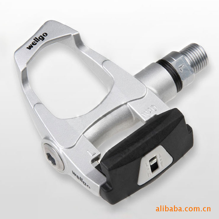

[互帮互助] 求助:关于右脚踏爬坡时的异响
 楼主| 发表于 2012-5-4 15:46:36 | 显示全部楼层

 楼主| 发表于 2012-5-4 15:49:35 | 显示全部楼层
susanna的老公 发表于 2012-5-4 15:34
按楼主描述,先看看践踏的安装是否到位,然后就是中轴和前轴问题了
脚踏安装无误的,异响只是近期才出现的,所以我怀疑是不是脚踏的轴承出现问题了。

发表于 2012-5-4 16:04:07 | 显示全部楼层
90%是脚踏的问题,我的两辆公路都出现过这样的问题,一个是由于长期的踩踏导致了脚踏和曲柄接触面过紧发出噪声,松开一点就可以了,但是骑不了多久就又响,因为脚踏都是顺着踩踏的方向越拧越紧的,最后还得再松;另一个是摇车导致的脚踏错位;两个问题都可以使用一种解决办法:先把脚踏拆下来,把曲柄和脚踏的螺纹都擦干净,然后找来一些生料带(装水管或者暖气管时用的那种),在脚踏的螺纹上绕上五六圈 ,注意缠绕方向,按着旋紧的方向缠绕,在曲柄和脚踏的金属接触面那地方要留出一些,避免脚踏上紧以后两个金属面由于结合过紧发出噪音,然后拧上,不要太紧,生料带可以大幅降低由于金属接触过紧而发出噪声的几率,即使下次再出现问题,因为缠了生料带,就算拧开重缠也要比从前轻松很多。
 楼主| 发表于 2012-5-4 16:07:21 | 显示全部楼层
blue 发表于 2012-5-4 16:04
90%是脚踏的问题,我的两辆公路都出现过这样的问题,一个是由于长期的踩踏导致了脚踏和曲柄接触面过紧发出 ...
多谢、多谢了
我那里发出的是咯噔咯噔的声音,而且只是在爬坡发力的时候出现,您看是不是脚踏坏掉了?

发表于 2012-5-4 16:11:37 | 显示全部楼层
老猴 发表于 2012-5-4 16:07
多谢、多谢了
我那里发出的是咯噔咯噔的声音,而且只是在爬坡发力的时候出现,您看是不是脚踏坏掉了? ...
按我的方法试一下,如果还不奏效,就考虑脚踏的轴承是否有问题了。
