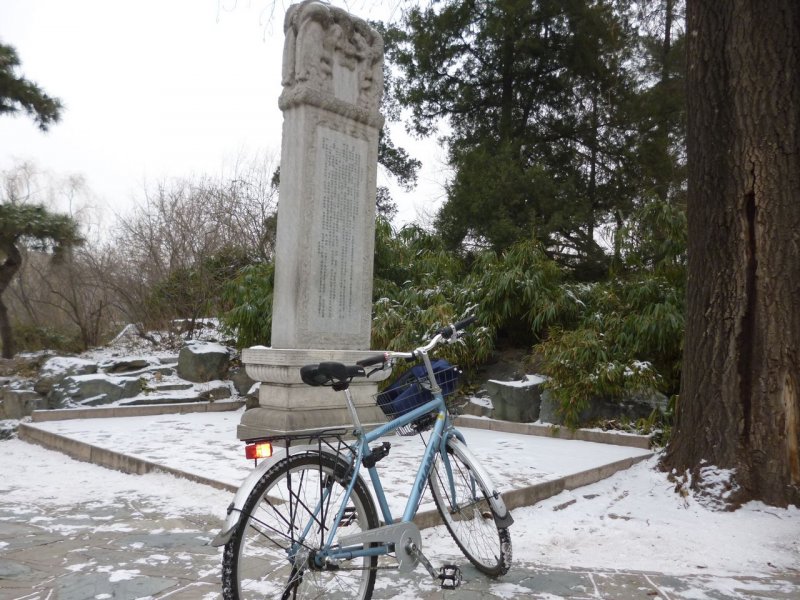

 楼主| 发表于 2012-12-20 21:04:00 | 显示全部楼层
续上页,放一张雪中我的通勤车照片。
