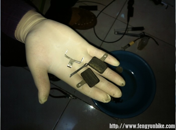

把夹器上面固定刹车片的销子拔出来。
把刹车片和里面的卡子拿出来,注意:刹车片不要沾油!

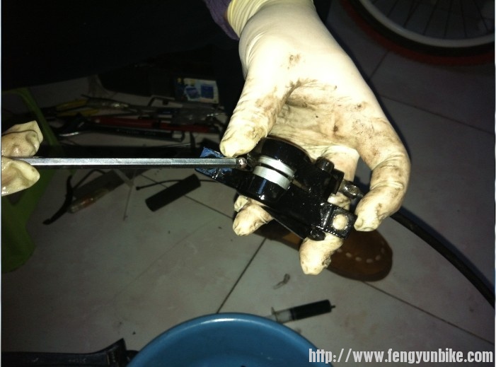

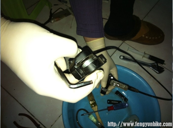

捏下扎把,把夹器的活塞顶出来。“活塞只有一边出来!怎么办?”找个六角板子、改锥啥都行顶顶出来的这边,另一边就会出来啦。这里注意:不要一边出来好多在顶它,因为它会掉下来!这样的话就悲催了你要好费事才能把另一边弄出来.(这里暂时不细说了,有特殊需要的可以问我.)
两边都出来是很有必要的!因为如果不是两边同时出来,在还留在夹器里面的活塞就没法保养了。它会因为缺少润滑越来越难用,最后不动,你的刹车就变成单活塞的了。这样刹车手感很肉而且效果不好还会摆碟片!

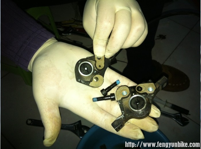

好了,等你做到上图那样你就成功了!现在把夹器主体的连接螺丝拆下来。(这个东西好像是焊上的一样!上的好紧!好紧!)用力啊!快成功了!
松了!这个活儿练力气!
终于拆开了!
拆开是这个样子的。
螺丝不要乱丢啊!找不到会很着急的。把活塞拿出来放好!(有的时候会因为年久失修很紧,不要着急慢慢来。千万别用钳子夹,这个东西是密封的变形就完了。如果实在是拿不出来就用布垫着钳吧,轻点!不过这样的事情实在太少了,毕竟前面用油往外顶了,这就是为啥前面叫各位小心不要顶过头的原因!)

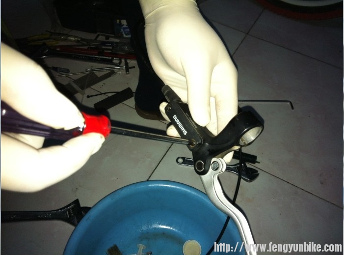

用花键板子吧扎把的油室盖子螺丝拧下来。
有的是十字螺丝,这个应该很简单吧?不会?去问问朋友螺丝怎么拧!

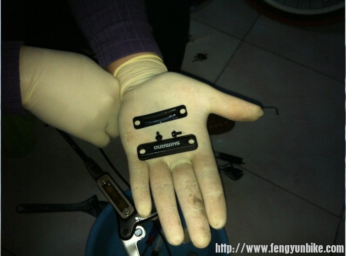

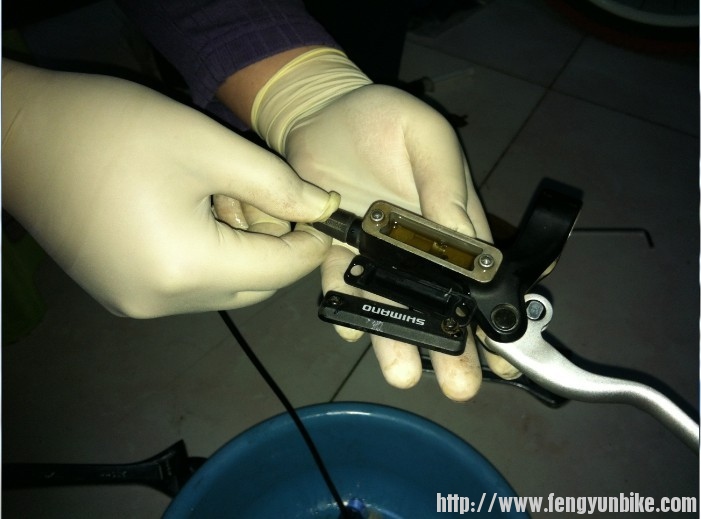

盖子下面有个密封垫,不要弄坏哦。
里面有油哦,好脏!是长年磨损的碎屑.不要弄到身上。
把旧油倒掉,用新油涮涮。(不要有用SHIMANO的原装油冲刷,除非你烧包!)

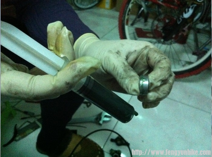

      装好了吗?别告诉我你忘记零件都是哪里的了,去上面补课!找几个硬币(其他东西也可以我个人觉得硬币好用)大约是5个,用透明胶带稍微固定到一起,塞入夹器。(就是放刹车片的地方,为的是换油的时候排气用的)。把扎把固定好,一般装回车把就行,把油缸放平。夹器装回钗子。(后刹车也先装叉子上,这样好操作)别告诉我你的前轮还在叉子上,赶紧拆掉放一边,如果你不想碟片沾油的话。用之前准备好的注射器装满新油,装的时候尽量避免里面有空气,有点也没事。准备工作到此完毕!
     把夹器上的排气螺丝拧一下(一扣就可以,只要能排气就行,大了到不好弄了。)用注射器往扎把油室里注油,这个时候注意:一定不要让油室下面的进油孔进气,注油一定要保证油面高于进油孔。匀速往里面注油(不要溢出油室这样的话不用我说了吧?)
    等到夹器上的排气骡子往外溢油的时候准备关上它。等到确认确实没有气泡冒出的时候你就可以把它拧紧了(之间你可以等它不冒气泡的时候先拧上,用手弹弹油管,油管上有时会附着小气泡。小气泡会怎么样?别说你不知道它会影响手感,使刹车捏上去不那么硬。夏天天气热它们膨胀会导致空气暴死等等等等…………)
    排气完毕,把油室的油尽量补满,密封垫和盖子盖好。一个劲的捏吧!多捏几十下!(知道为啥要你准备硬币了吧!就是怕活塞跑出来又怕刹车片沾上油)让它们磨合工作一下。主要还是针对油管壁上面的小气泡,对!可以弹弹油管,对排气帮助很大!
