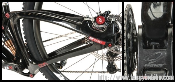

它是由什么制成的?
RDO是由前后两部分碳架组成。用锻造铝连杆和五金件一起固定Niner专利的CVA避震平台。车架上行程4英寸的悬挂使用卡式轴承,并由可调节的Fox RP23后避震器控制。后下叉和五通都使用特制的钛金属保护层,防止因掉链损伤车架。全新的车架还采用变速内走线的设计、压入式中轴、直装前变速器和10x135mm快拆轴。
要比赛就骑它:RDO的碳车架刚性出众,铝合金的连杆和五金件固定车身,内走线设计和标牌也很漂亮
