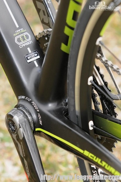

2012年的Scultura有三个型号:SL Team,Pro和Comp。级别最高的SL使用的是新款的SRAM Red套件和FSA的BB386 Evo中轴系统。86mm宽的五通使得美利达可以把下管做的非常粗壮,再加上不对称的后下叉,极大地提高了车架刚性。座管下面的碳桥也增加了这一关键部位的强度。这一设计采用了所有大尺寸轴(例如BB30),使用转接座就可以安装小尺寸零件了。

Scultura的BB386超大五通规格让脚底下更加硬朗
