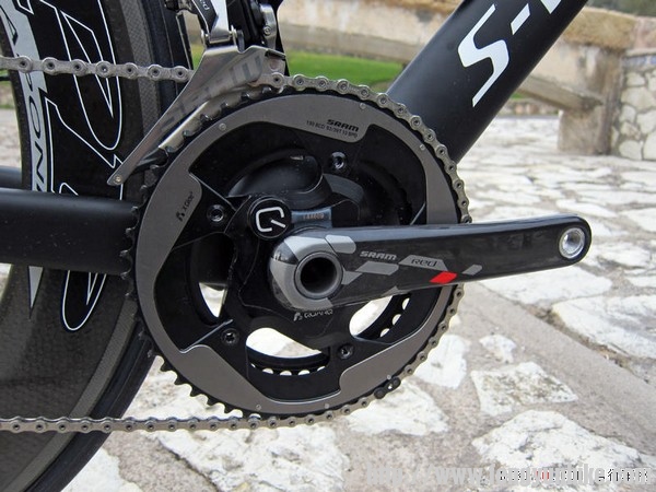

SRAM Red Quarq功率计已经成为该公司产品线的旗舰功率测量设备。新的蜘蛛支架设计最终被用于其他Quarq型号,但是目前还没有具体的时间安排。

      新式的Red Quarq功率计并不只是个搭配产品,它已经成为产品线内的旗舰。据称,它更精确、更强健、更易使用。

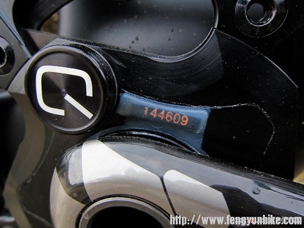

ANT+ 识别器现在直接印在功率计的外面,而不是电池和内部,设置时可以快速配对。新的电池盒依然支持用户操作,而且是全铝制成。
SRAM将Red Quarq功率计安装在全新的铝合金蜘蛛支架上,里面有更紧凑的电子元件,新的外形与之前的Quarq型号明显不同。根据Quarq的创始人Jim Meyer所说,更整洁的内部结构可以减少因连接失败导致的问题,CR2032电池也比原来的CR2450电池提供与齿盘更大的间距,精心设计的后倾蜘蛛支架形状使得更换齿盘时不需要重新校正——大到计时赛,小到公路越野,无论更换多大的齿比,其测量值偏差不超过1%。

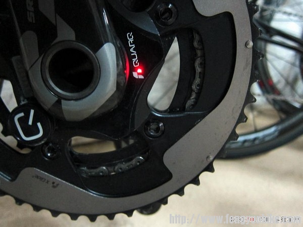

LED指示灯
         蜘蛛支架上的LED灯用于指示电源开启、归零模式或外置ANT+识别码,用于快速配对。尽管CR2032电池的电量比原来少了一半,不过使用时间仍可以达到300小时(老款是400小时)——电量不足时,用户可以自己轻松更换。

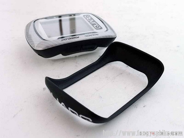

Quarq即将推出他们自己的佳明Edge 500安装座,这种安装座可以延伸到把横前面,更靠近骑手的正常视野范围。
Garmin Edge 500保护壳

      最后,应赞助车手的要求,Quarq已经开发了专用的Edge 500安装座。新底座仍然采用旋拧1/4圈的拆装方式,不过将电脑至于把立的正前方,有点像SRM。这样并不比标准安装方式轻,也许还要重一些,但是Quarq开发的安装座将显示屏更靠近车手的自然视野范围,查看更方便也更美观。
新安装座的重量和成本如何还有待确定,但是Quarq估计三个月后能与消费者见面。
