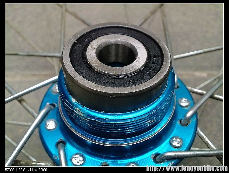

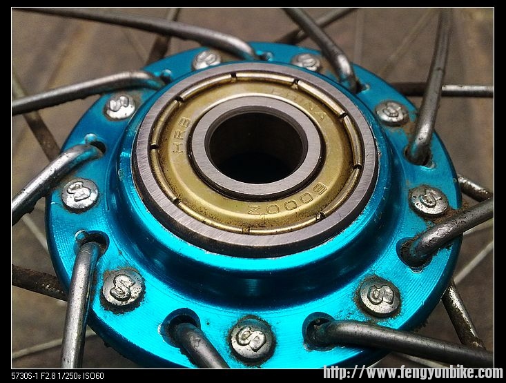

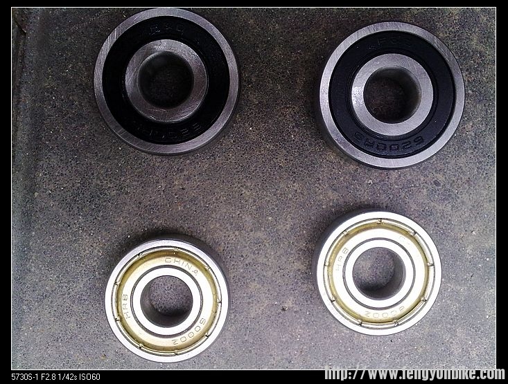

从五金店买的轴承,两前两后,前轮6000号轴承,后轮6200RS轴承
先把轴碗敲下来,还行,质量还好
然后用锤子垫木板把轴承敲进轴皮中,看效果吧

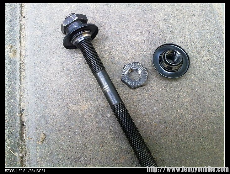

原来的前轮轴心因为太细,不能用了,后轮轴心是9.5mm的,稍微有点框量, 还有就是因为技术很不好,这个轴承砸的有点歪,不敢使劲砸了,改天借橡胶锤试试,现在轮子润度可以,就是感觉转的不圆,可能就是因为轴承歪的问题,谁能解答一下。。。。谢了

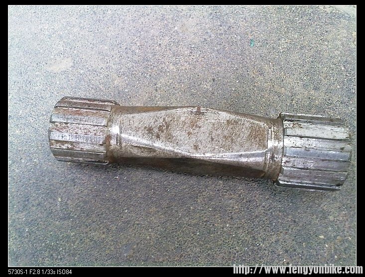

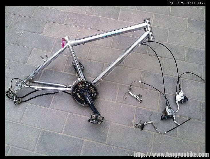

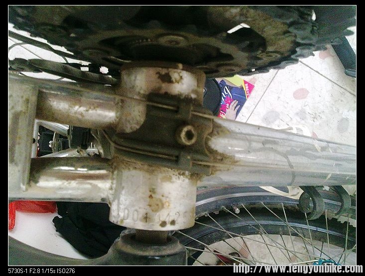

现在车子拆成这样了,中轴没有工具,就不动了

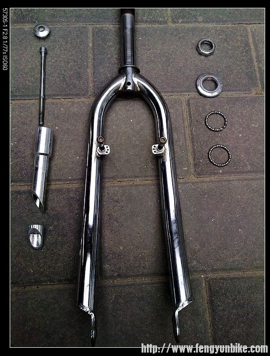

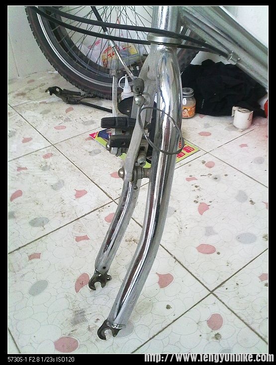

求助。。。这个有牙前叉拆不下来了, 可能拆卸顺序不对了,但不知道从何下手了
前叉上的那个锁止螺母已经拧松了,而且我把那个牙芯给拧下来了,就是里面的一根螺杆,没有牙,是不是我拧错了。。。

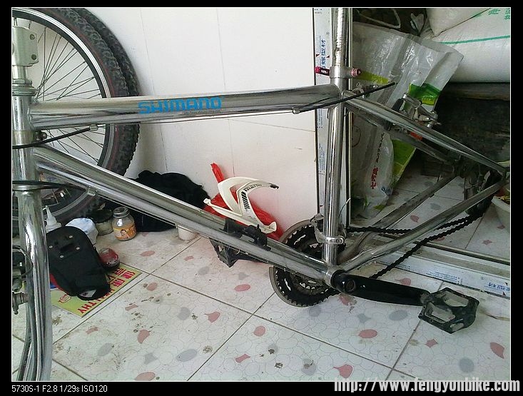

先来张整车照片,不是今天照的

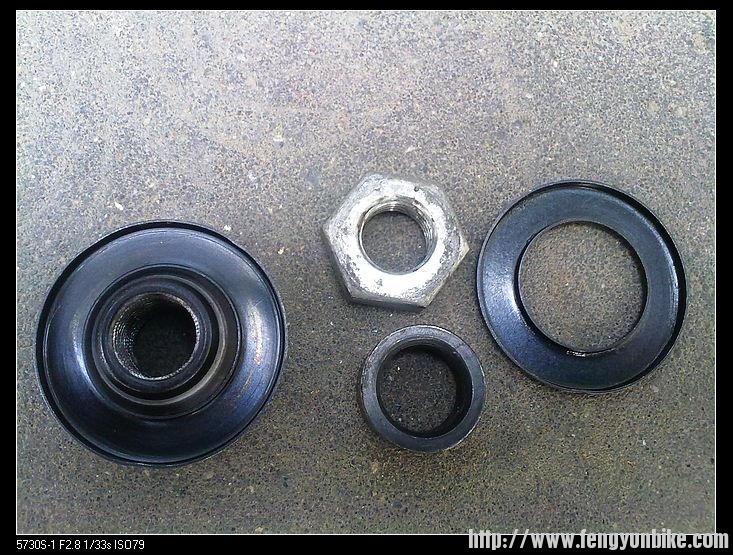

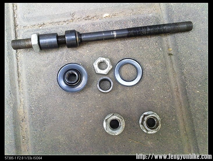

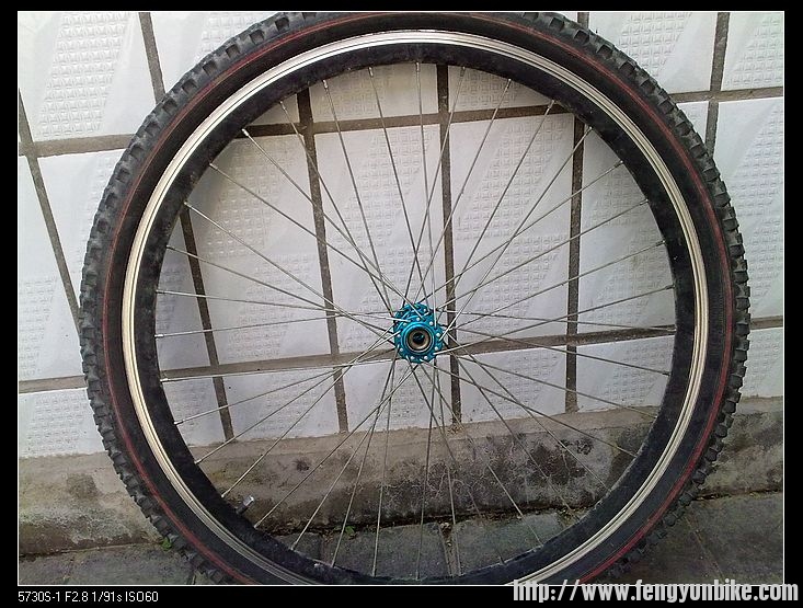

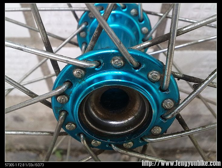

清理好的前轮,轴承和快拆。轴碗应该没有什么问题。钢珠也还好,没有破损的

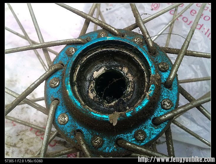

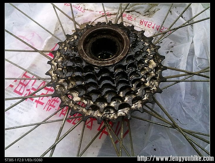

拆下的后轮,很脏呀,,,,看着飞轮一侧的黄油还可以,但另一侧的黄油就。。。。清洗好的轴碗

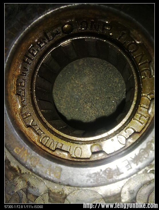

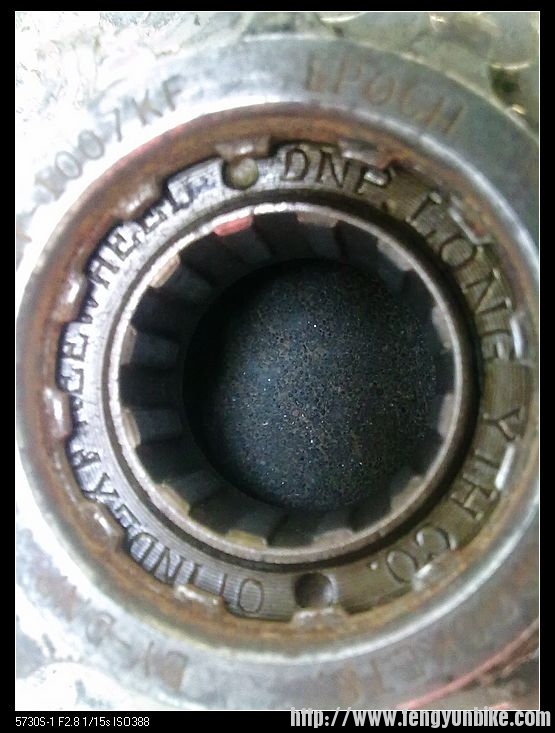

卸飞轮的工具,公司的以为老师傅给我的,说这是他们玩车那会儿自己根据飞轮用车床做的,我用管钳子把飞轮卸下来的
卸下的7速旋飞,DNP的,13-15-17-19-21-24-28
把钢珠放在轴碗中,前面左右各10个,后面左右各9个,不缺吧? 我把轴碗放满钢珠都大于前面这个数

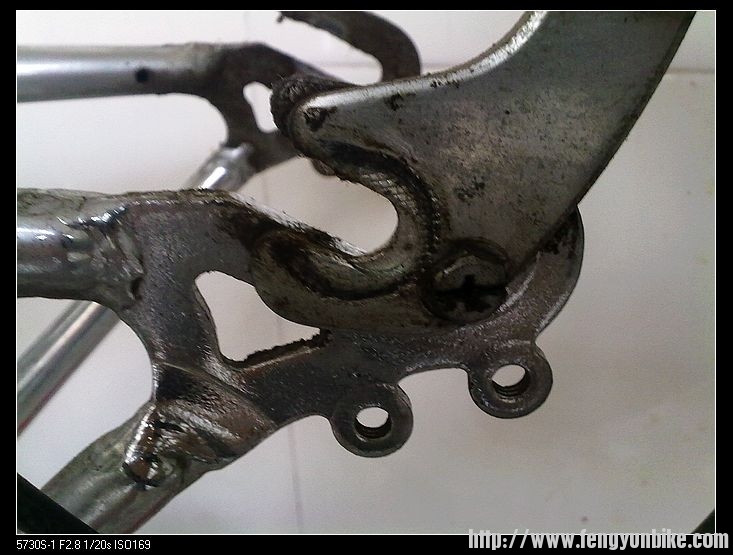

这个后叉放快拆能卡住吗? 要用现在的变速只能加转换器了

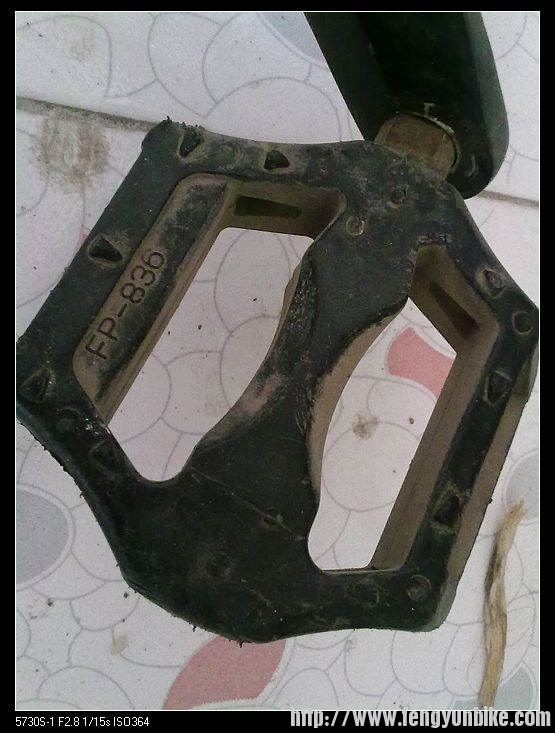

3、垃圾脚踏

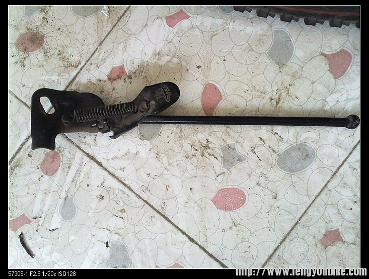

4、车支子

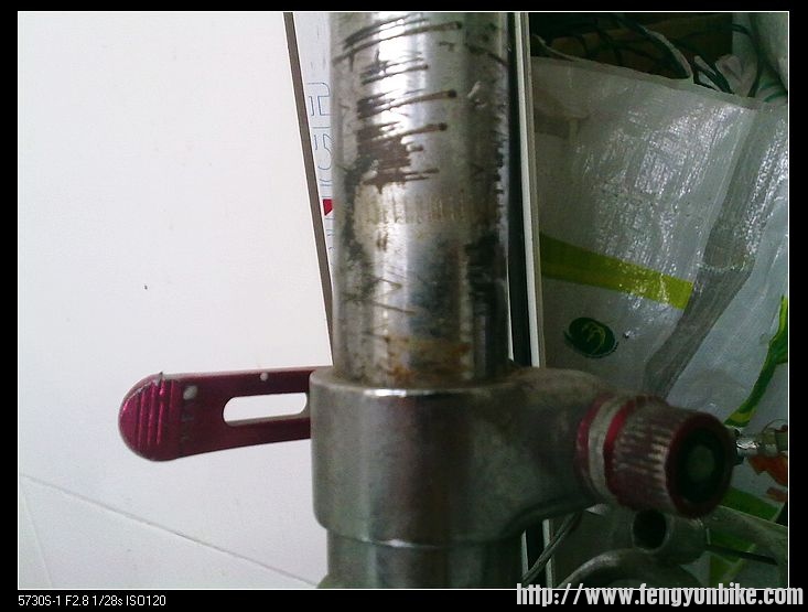

7、25.4的坐管,看见安全线了吗?  长度300。我想要更长的
nEO_IMG_20120522086.jpg 6
8、普通钢架子,感觉比16的还小,我身高179,不得不把坐管超出安全线呀
9、有牙前叉,钢的

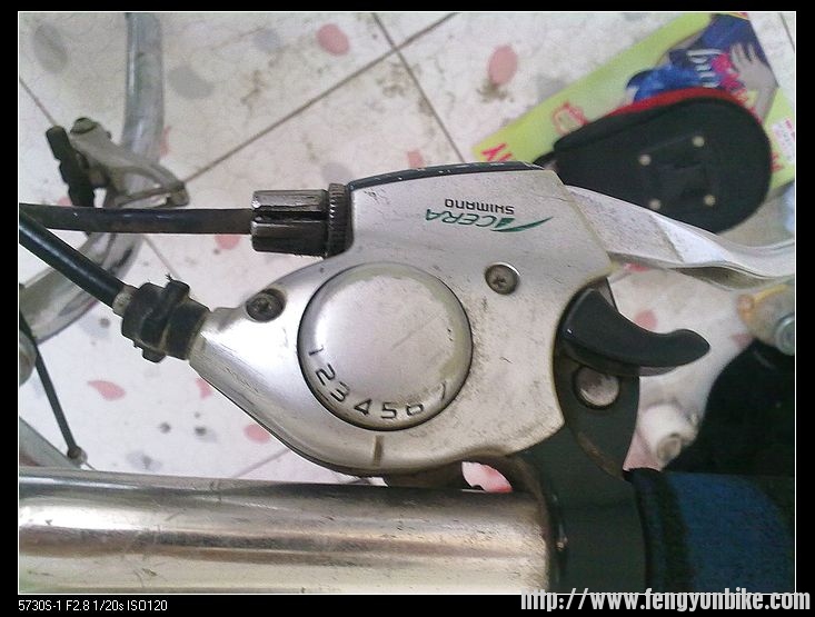

11、连体指拨,古董了吧

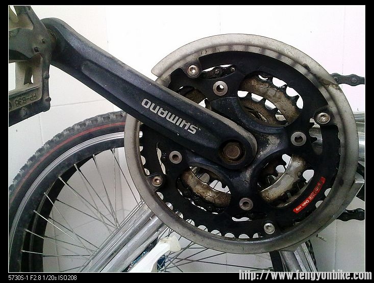

14、牙盘。。。齿没啥事吧

16、收的二手牙盘,就这一只,对面用的原来的

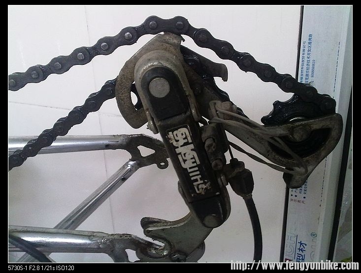

17、6速的后拨,用在7速上,还好还好。。。。。。改单速的话链条要截的吧
19,这个后轮能直接上个单速飞轮吗?  多大齿合适? 或者用我的旋飞改一下。。。
20、如果我不要后拨,后面单速,前面牙盘还用三速,前拨保留,这样能行吗》? 可能会掉链子的。。。

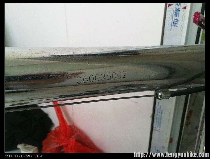

那个车架上的钢架号有什么意义吗?

你这像是拼装车嘛?前拨是Deore XT,指拨是Acera,后拨又是普通的Shimnao???
古董车!

能拆下旋飞就是个不简单的工作,旋飞用久了会非常紧。
飞轮也可以拆开清洗,很简单。
