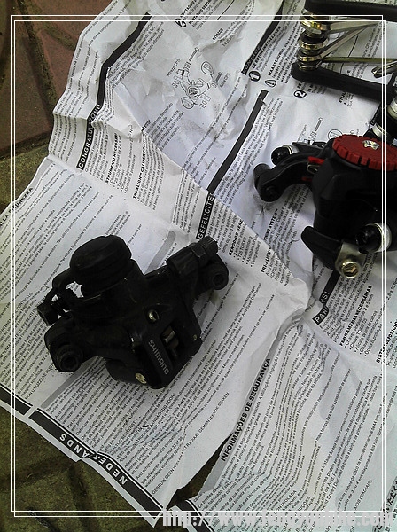

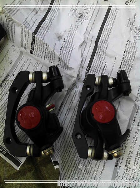

一对儿BB5

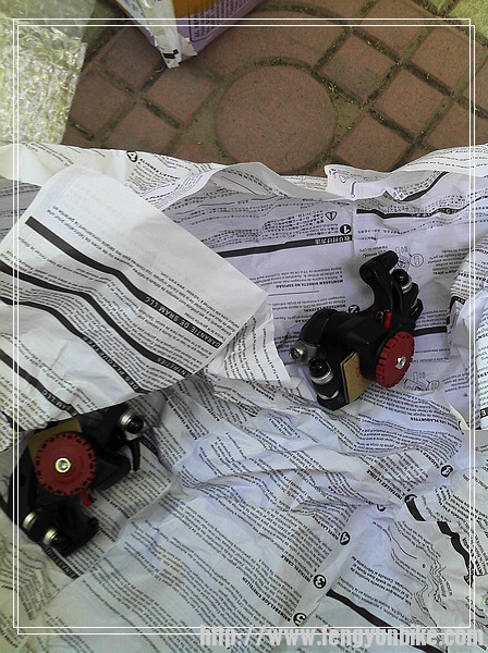

经过了颠簸的路程,还有快递员的"投篮",所以检查下张力弹簧和来令片

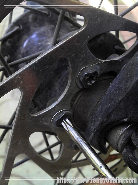

然后趁机把俩个碟片的12个螺钉挨盘儿摸了一下劲儿,要是有一个松了就跑偏了,有些悬不是吗,而且蹭碟。。。

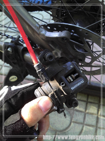

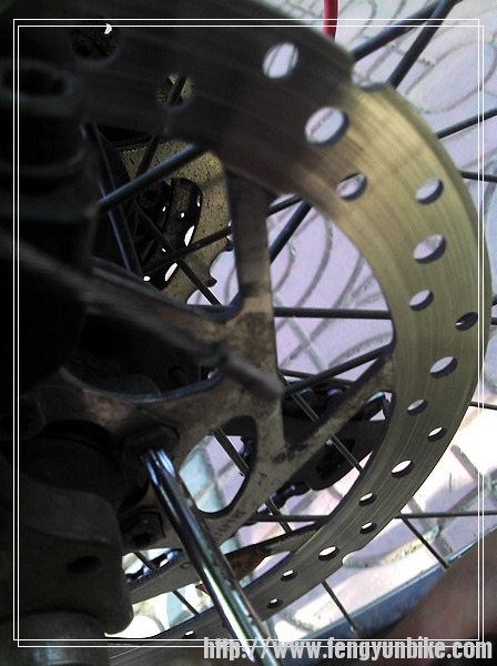

先从后夹器下手,开拆

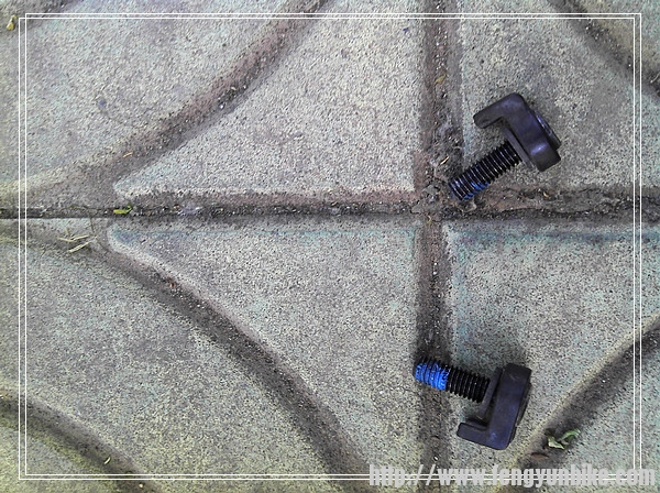

下来了,蓝色的是螺丝胶 里面的扣儿就是一个防缓的
夹器下来了

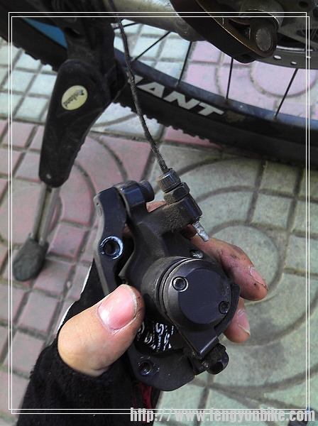

然后将刹车线从夹器上分离
下来了 不过有条帽儿挡着
于是 剪之。。。
下来了 退役了。。。

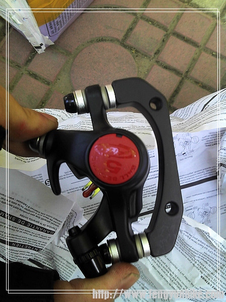

新的夹器

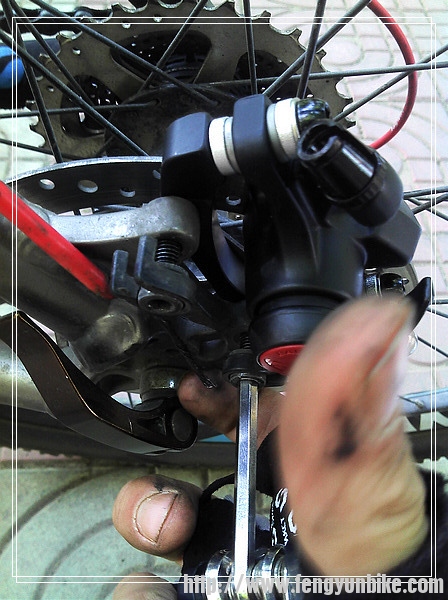

将夹器装入车架,来令片之间塞入碟片,然后找螺丝眼儿
带上劲儿,甭管蹭不蹭最后再说
下面的也得带上,俩螺丝扭力最好一致
效果。。。
然后摸一下劲儿,把劲儿使匀了
后夹器搞定
