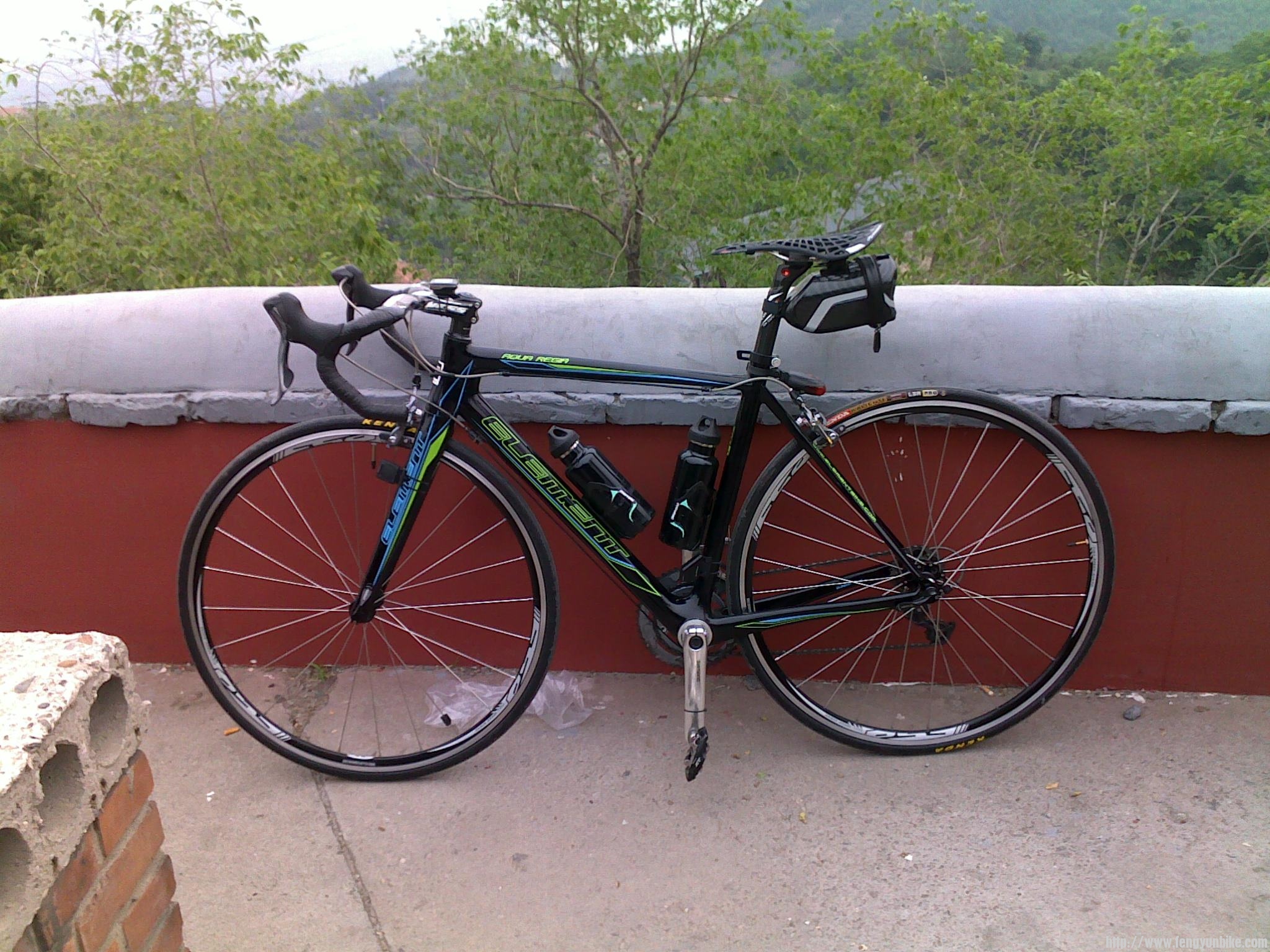

发表于 2012-5-27 11:51:01 | 显示全部楼层
另外有个提法要纠正一下:
准确的说您的帖子的题目应该改成折叠车外胎
折叠外胎相对钢丝胎而言没有钢丝,可以折叠,方便携带,价格比较贵。
以下才是真正意义的折叠胎,我前不久刚买了两条,有人说折叠胎好拔胎,纯属瞎扯,自己实践一下就知道了,比钢丝的拔胎还费尽!
