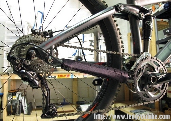

这就是全避震自行车行程完全压缩后的样子,如果你的自行车使用的是气压避震,放掉里面的空气(一定要记下你的避震原来是打了多少气压的), 如果你的车的后避震带有弹簧,请卸掉。
架上修理台,别让车子就放在地下或找人帮你扶着(小编:因为这样可以达到最大的行程,之前气避震放气是因为其内部的气压会使避震压缩一点以保护避震给车架后三角向下拉而产生的损害),把变速调到最大盘和飞轮最大齿。

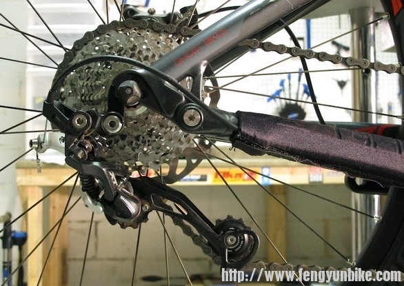

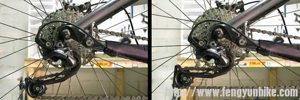

这就是链条太短了。你的后拨会告诉你链条长度是否合适,如图,后拨已经被全部拉向前,后拨腿都已经和车架下管平行了。出去骑车是如果刚好是调到这个档位你又发力骑的话,准备和你的后拨链条说拜拜吧。这时要给这链条加几节。

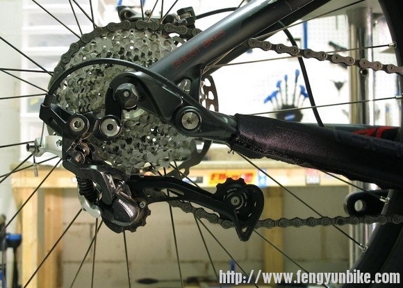

这就是加了两节链条之后的后拨角度了,也是刚刚好的角度,留更多的余量来对应突然的应力产生。 搜狗浏览器截图(4).jpg 将牙盘转到到最小盘和最小飞轮齿数,左图就是最标准的。右图就是链条过长导致链条太松了,让后拨的弹簧把导轮上的链条拉向后了,这样拉力就会不足,导致掉链和变速不顺畅。
