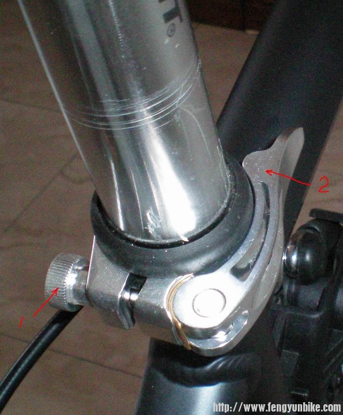

新进了一辆捷安特旅行车,把调整车座的经验和车友们分享。

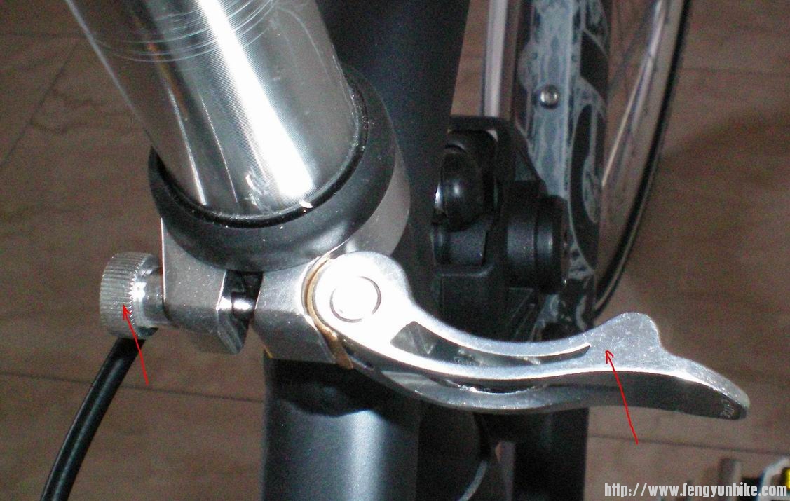

1 调整高低;打开车座下面的锁紧拉柄,(见图04)把车座提到合适的高度,锁紧时,注意用手调试锁母1(见图05)太松了锁不住,车座会往下溜(我就犯过这样的错误),太紧了拉柄2会扳不回去,所以要来回试试,以拉柄回位有些力量为好,有些像调前后轴快拆的意思。

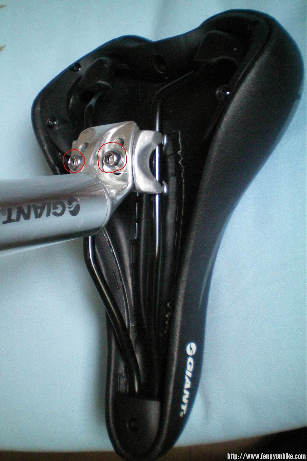

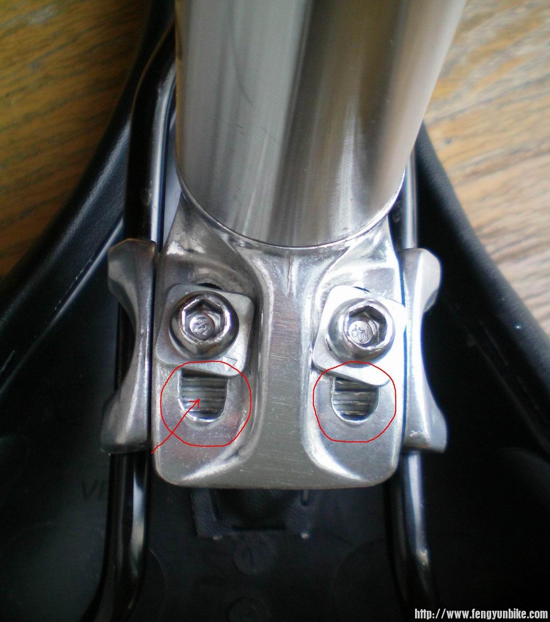

2 调水平;松开车坐下面的两个螺栓,(见图03,图01)就可以调整车座的水平了,前头太低了骑着老往前溜,水平为好。注意螺栓里面有防滑的刻痕(见图02),要把螺栓多松几扣,扳住车座头“磕巴”一声才能变动角度,一般调好就不用变动了,稍紧紧螺栓,就该调前后距离了。

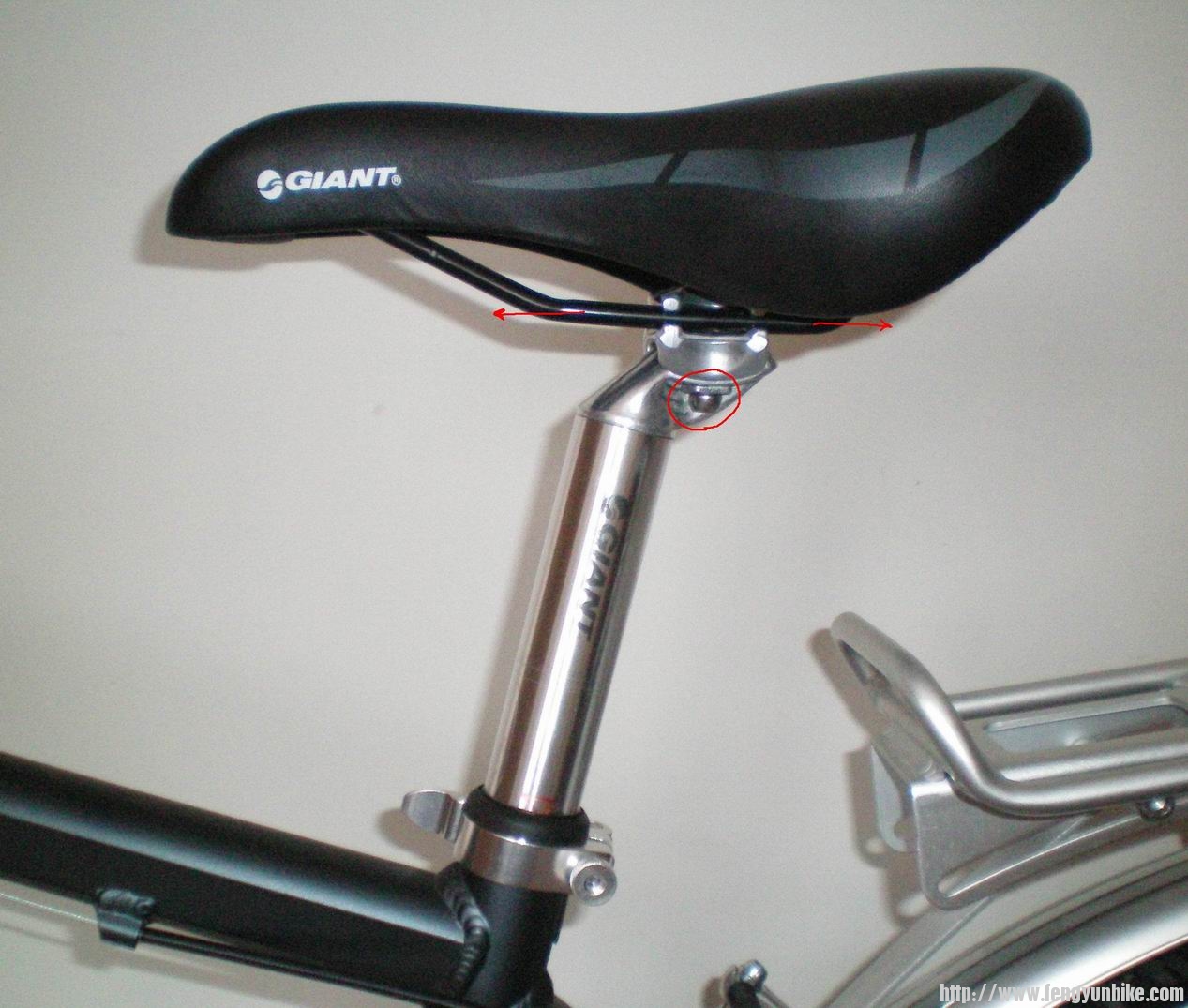

3 调前后;在车座下面那两个螺栓还没拧紧时,可以调调车座的前后距离(见图06),就是前后来回拉拽,找个合适的地方,拧紧螺栓,完事大吉。
