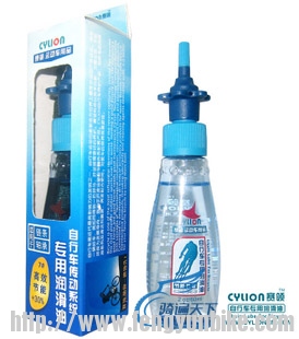

这几天败了很多宝贝回来,有链条油、骑行短裤、骑行眼镜、骑行坐垫、骑行小包和骑行夏天用的手套。因为自己对这些东西没有专业的认识,完全是按照自己的想法买的。。。也不知道是否实用。
麻烦专业人士帮我看一下我买的这个链条油行不行哦?是在这一家买的http://item.taobao.com/item.htm?id=14044301258,
我现在上油和链条的清理还不太会,就按照买家给的图片上操作方法进行的,但昨天试了一下就是把油直接滴到链条上了。结果弄得满地都是。。。{:soso_e140:}汗。。。另外那个牙盘我不知道怎么清理。。。麻烦高手指点一下如何清理牙盘?一般牙盘得多久清理一次?链条油又多久上一次呢?

链条和牙盘一般都用牙刷刷…… 清洁后拥布擦干 等彻底干了再给链条一节一节地滴~滴一圈再在常用的档位走几圈之后静置几分钟用布擦去链条上多余的油~牙盘跟飞轮拥刷子刷稍微一些保护油~ 时间没准 看着脏了就清理维护~

谢谢回复,啊?清理还要用牙刷?是放在水里刷吗?我只是用布擦了一下,然后直接把油滴到上面了。。。然后再拿布擦了一下。牙盘还没清理呢。。。
