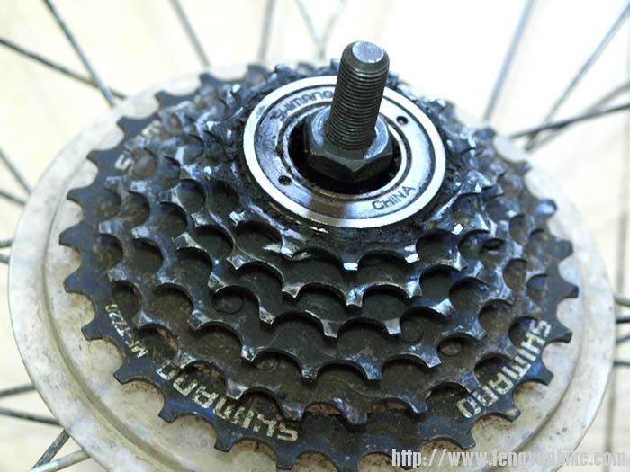

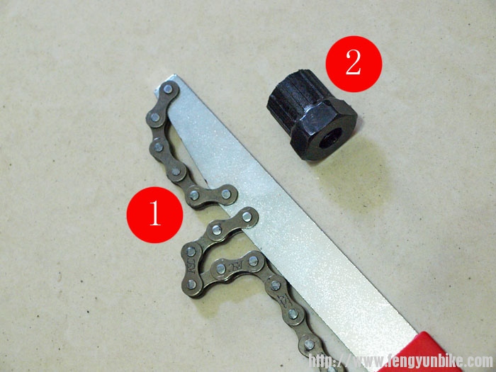

捷安特风速700,如下拆卸工具,
发现1号工具貌似没什么用,抓住车轮,用扳手拧2号工具的话两个方向都能用上力,
但就像焊死的一样,两个方向都拧不开...
请问怎么才能拆下来?
网上有人说用刚冲顺时针冲飞轮盖上的两个小坑,
也有视频用1号工具固定住飞轮然后逆时针拧2号工具,
到底应该怎么搞啊?
另咨询一下:
    本人95公斤左右,细轮车是不是承受不起啊?
现在刚半年多,辐条都断了7根了{:soso_e136:}

风速700是旋飞吧……
你这个是卡飞的扳手……
如果是旋飞卡飞两用的扳手的话,用手扶着飞轮拧2号工具就成了吧……

这个貌似是旋飞额。。。链条扳手卡在飞轮上,和飞轮工具相反用力就行了,主要还是固定飞轮不让它转动。。。

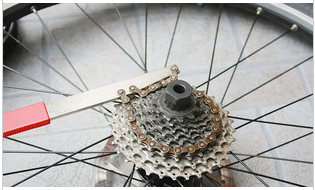

1,把轴心拆掉
2,用1号工具套在飞轮的比较大的盘片上,顺时针用力,1号工具一定要这样使用反之工具就坏了
3,用2号工具套在飞轮内径上,用个大扳手来拧,逆时针用力
