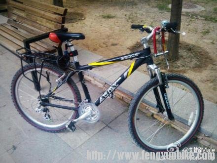

        小白一个,刚刚接触山地车,买了辆捷安特ATX680 ,21速的,前3后7;小p在这儿求变速技巧,忘风云的车友前辈给指点,谢谢。。。
Pp的ATX680 装了个置物架
Pp的ATX680 装了个置物架
Pp的ATX680装了个置物架

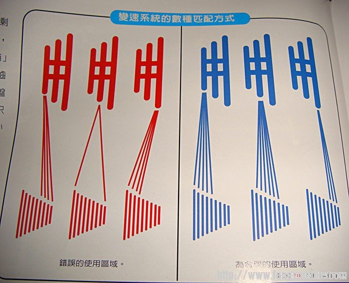

发表于 2012-6-12 16:55:01 | 显示全部楼层
先顶了,建议大盘用2, 后面用2-6 之间转换
爬普通坡 2-3  2-2 都可以,陡坡 1-2  1-1
 楼主| 发表于 2012-6-12 17:03:10 | 显示全部楼层
爬普通坡 2-3  2-2 都可以,陡坡 1-2  1-1  ...
谢谢 ~!菜包子大兵,,,{:soso_e181:}学习学习
