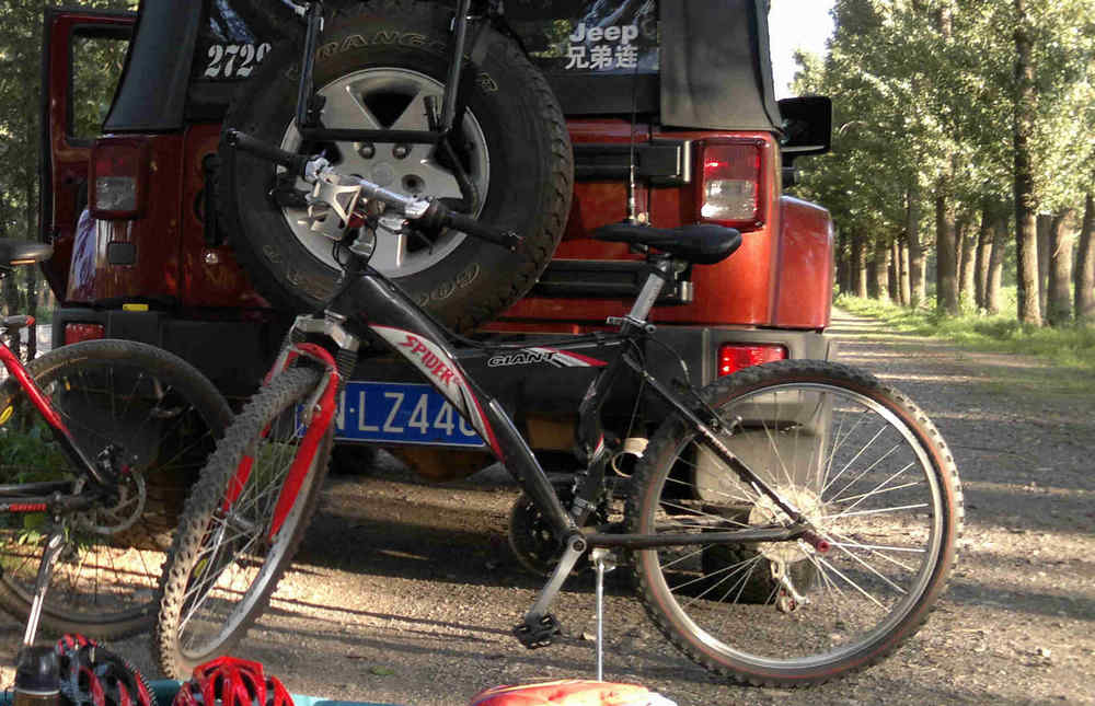

      不好意思…请教前辈:
      我的爱车是03年买的“捷安特‘山地蝙蝠’”,因珍爱有加不愿换车,但想将“闸皮刹”换成碟刹,可专卖店说必须换车架(老车架没有装碟刹的“紧固孔”),可俺就是喜欢俺的老车架不想换。
      请见多识广的楼主该给些妙招新议吧,躬谢赐教!
捷安特”山地蝙蝠“
捷安特”山地蝙蝠“
