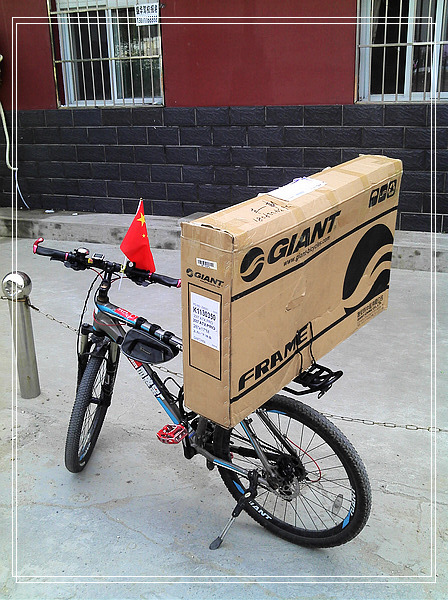

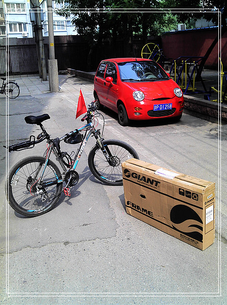

nEO_IMG_IMG_20120701_091821.jpg nEO_IMG_IMG_20120701_092941.jpg nEO_IMG_IMG_20120701_093426.jpg
话说,我处理了一起事故苗子,单位奖励我1200块钱,干点啥呢?没有对象,给爸妈买点东西,然后。。。。就归自己了,从晚上买了一堆堆东西。今儿让快递送货,结果这箱子太大了,说周一能送,我擦,周一我哪有时间啊,于是乎,自提了!弄个货架子,骑车10分钟去了欢乐谷圆通,然后回来基本就是一步一挨的,要点了赶紧弄,于是乎,纸箱子有了若干个洞,然后用了20分钟回来了。。。。。。

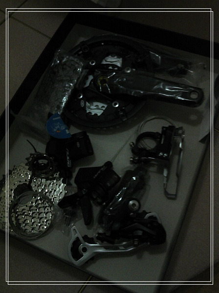

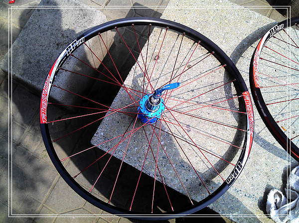

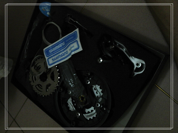

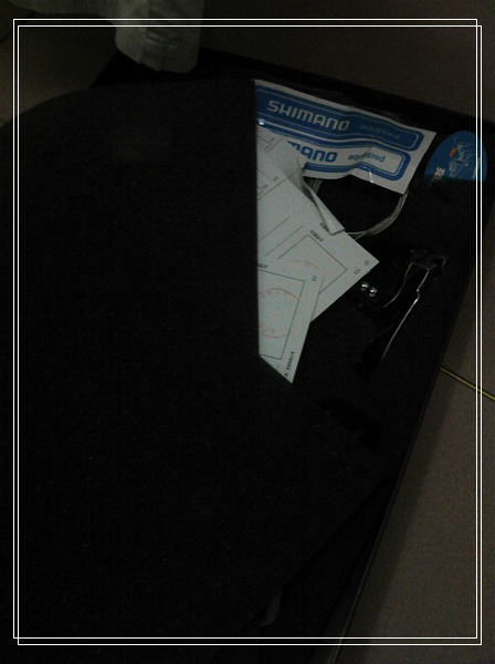

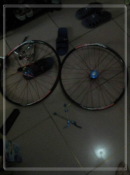

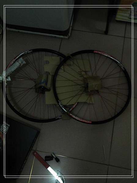

nEO_IMG_IMG_20120701_094002.jpg nEO_IMG_IMG_20120701_094418.jpg nEO_IMG_IMG_20120701_094808.jpg nEO_IMG_IMG_20120701_094926.jpg nEO_IMG_IMG_20120701_094940.jpg nEO_IMG_IMG_20120701_095002.jpg nEO_IMG_IMG_20120701_095238.jpg
我刚进家门,另外的快递也来了。吼吼~~
是什么东西大家知道了吧
M430中套+DP20轮组(久裕4培林)

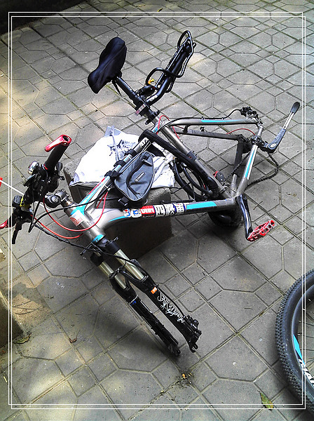

然后开练!先把快拆装上下楼弄去,因为家里地方小!

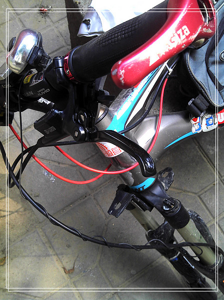

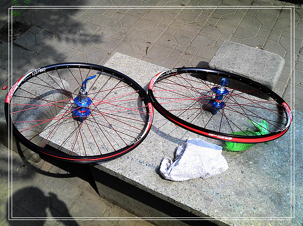

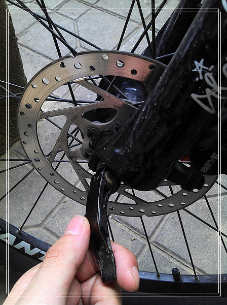

nEO_IMG_IMG_20120701_100545.jpg nEO_IMG_IMG_20120701_100718.jpg nEO_IMG_IMG_20120701_100852.jpg nEO_IMG_IMG_20120701_100900.jpg nEO_IMG_IMG_20120701_100913.jpg

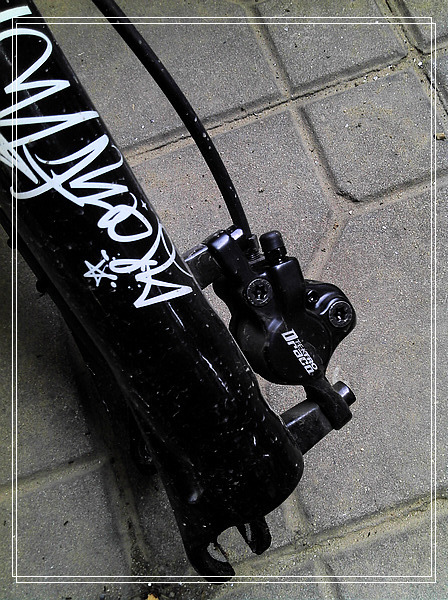

然后开拆
油碟的朋友注意了,轮子拆下来就不要捏闸把儿了,油碟报废率能到70%
 楼主| 发表于 2012-7-1 22:44:17 | 显示全部楼层
大高个儿 发表于 2012-7-1 22:36
然后开拆

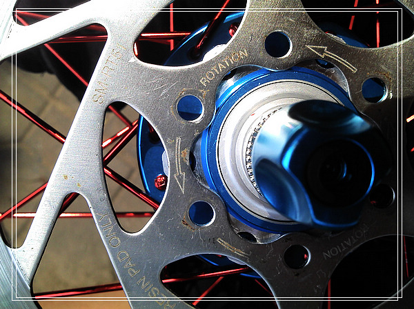

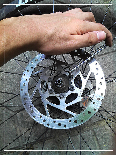

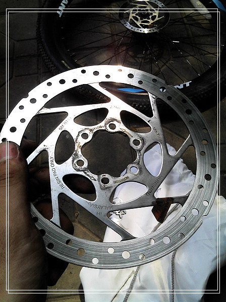

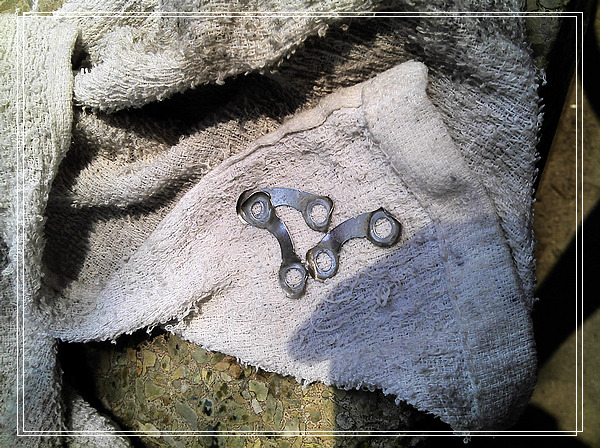

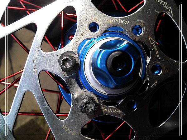

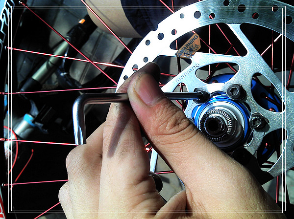

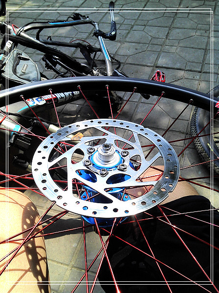

nEO_IMG_IMG_20120701_101103.jpg nEO_IMG_IMG_20120701_102344.jpg nEO_IMG_IMG_20120701_102402.jpg nEO_IMG_IMG_20120701_102602.jpg nEO_IMG_IMG_20120701_102650.jpg nEO_IMG_IMG_20120701_102812.jpg nEO_IMG_IMG_20120701_102916.jpg nEO_IMG_IMG_20120701_103001.jpg nEO_IMG_IMG_20120701_103110.jpg nEO_IMG_IMG_20120701_103539.jpg
由于碟片网购极其有风险,所以我还是用原车的RT51,因为碟片的磨耗几乎是微乎其微的,所以接着用没事,只是搞搞卫生就行了,装碟片的时候不要装反了,正面有方向的箭头,那个类似于眼镜的铁片学名叫做防缓垫儿,高速运行,颠簸运行,螺丝没有防缓装置很危险。。。。注意装的时候先均匀的带上,用劲的时候务必要对角紧,并且重复两到三次,这样碟片螺丝的力矩才能差不多,而且碟片绝对平,如果一个一个紧,你是武松你也紧不到碟片的技术要求
