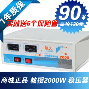

发表于 2012-7-20 22:58:19 | 显示全部楼层
2000W全自动家用电脑电视冰箱稳压器140-270V
具体购买请淘宝搜索吧。。嘿嘿。。不然误认为是广告了。。。

貌似稳压器管点用,但如果家里的电器总功率在1000瓦,稳压器至少需要买3000瓦的,而且稳压器自身也会消耗电。我家曾用过1000千瓦的(10KVA)。效果不大。

先按照大高个的方法排查 再按照也述老师的方法搞个设备
当初我家有亲戚也在郊区,就是类似现象 只能用稳压器来改善
不过那个时候没有空调 不知道这个带空调成不成
