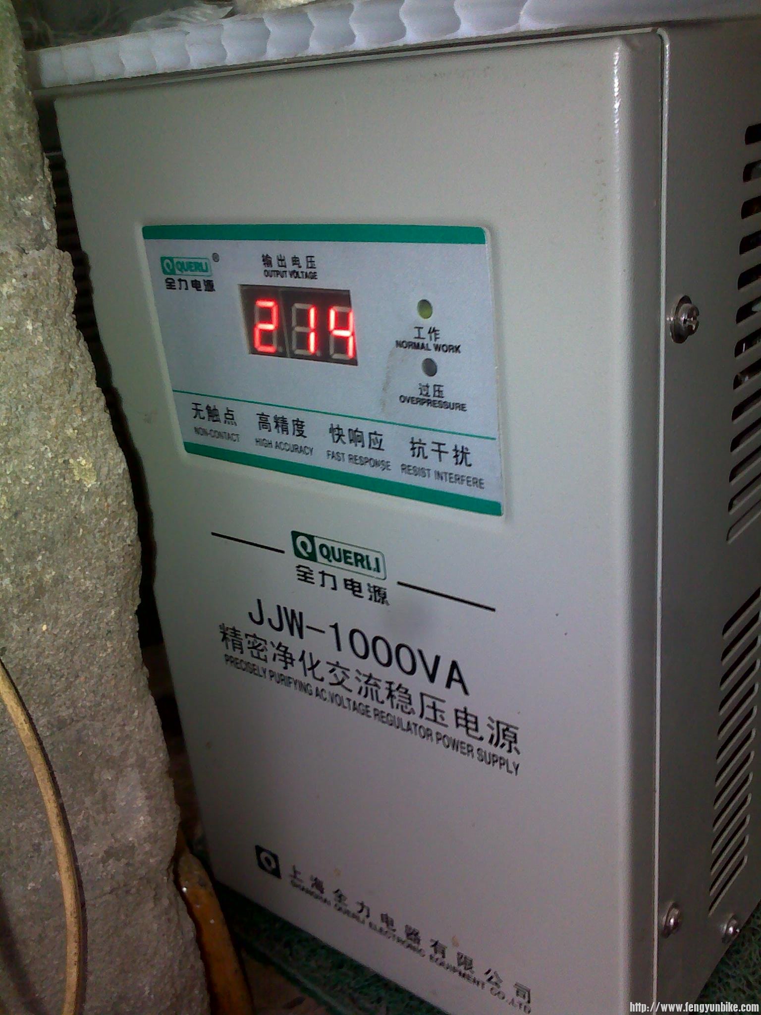

我家里是采用精密电源净化器串联在线式UPS的方式来给我的电脑设备以及音响设备供电的。精密电源净化器相当于高级的稳压器,其输出电压可以保证在219V-221V之间,这是一般稳压器做不到的,而且可以过滤掉谐波,浪涌等,适合使用在对电压要求高的设备上。

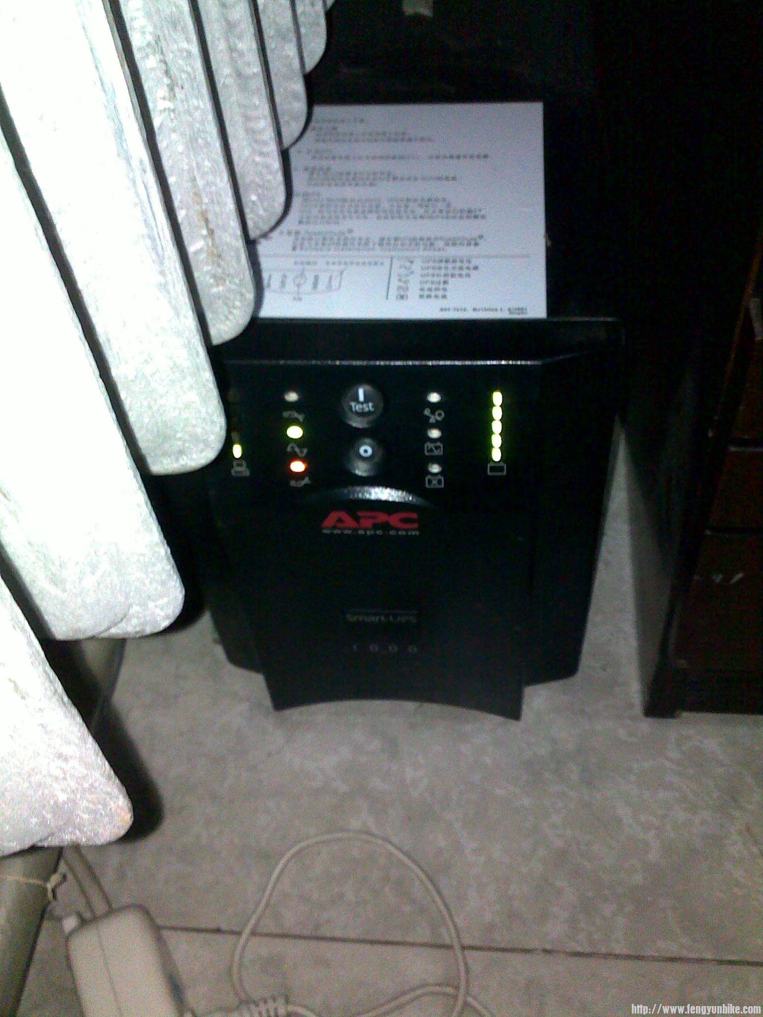

通过下图大家可以看到,由于市电电压已经比较低,精密电源净化器已经有些力不从心,只能把电压稳定在214V左右,而二次升压的工作只能由UPS完成了,大家看UPS面板上那个黄色的指示灯,表明目前UPS正在对输入电压进行电压补偿工作。

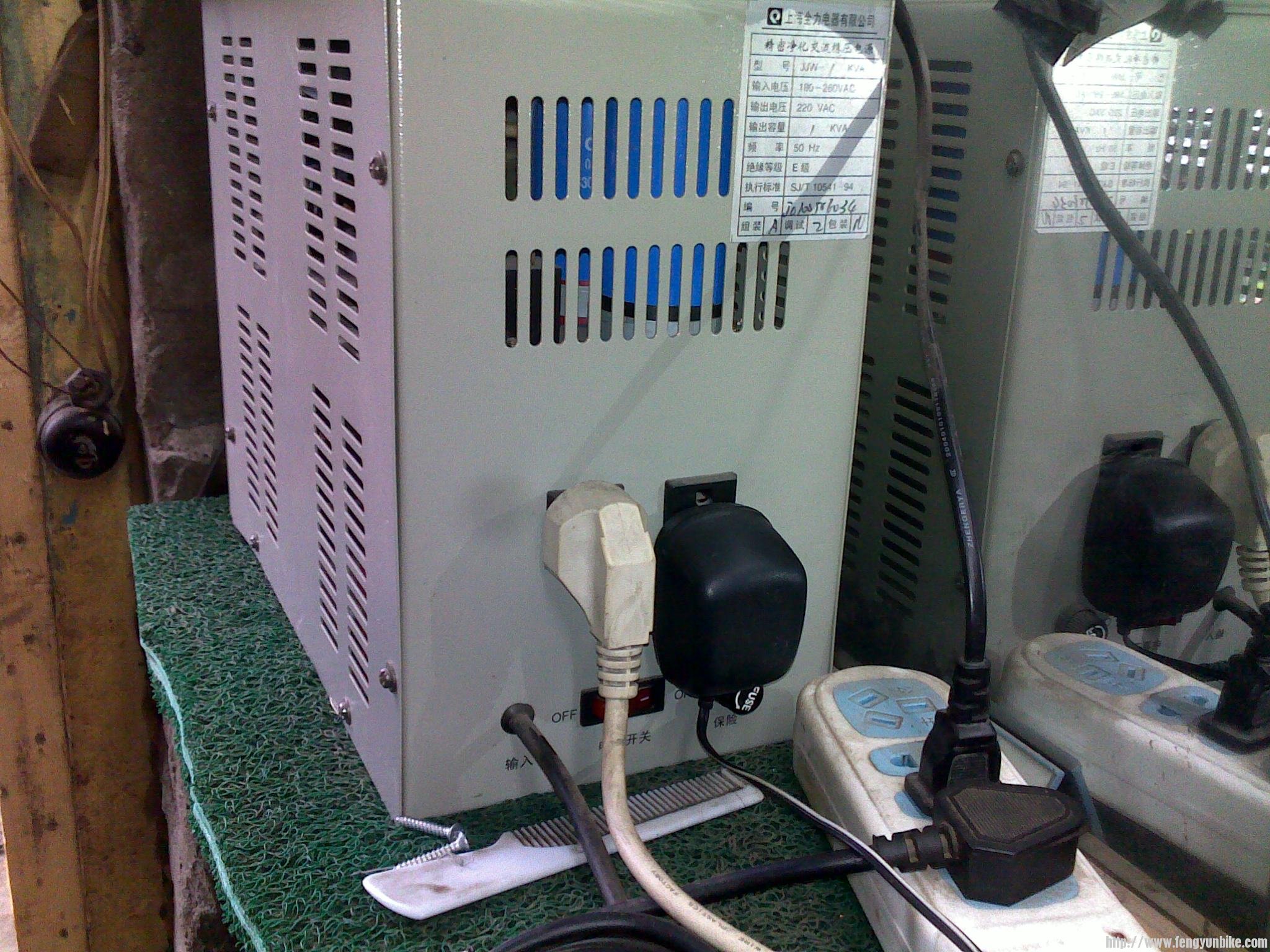

净化电源放在了另外的房间,因为它工作时有较大的交流噪声。
由于目前输入电压较低,只能把输出电压稳定在214V。

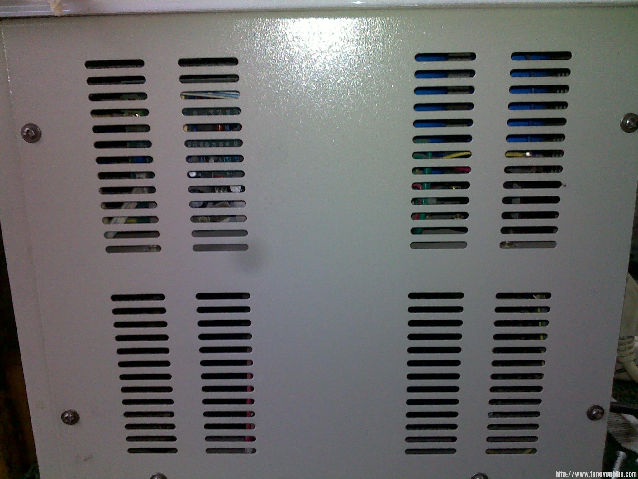

可以看到里面硕大的滤波电容。
APC在线式UPS,目前工作在电压补偿状态。
