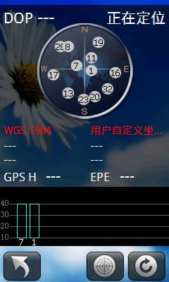

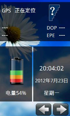

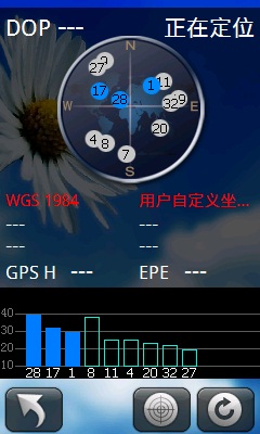

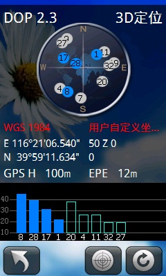

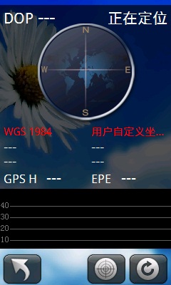

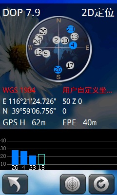

接下来——开机,开机首次定位,没有信号的情况下:
有信号,开始定位:

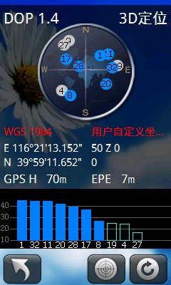

2D定位:
3D定位:

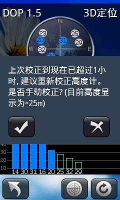

高度校正:
其实我第一次开机是在屋子里,根本没有信号,而且那时候没有手边没有详细说明书,所以跟笨不知道首次开机定位这事儿,不过好像首次开机定不定位对于使用是没有影响的。说明书里说定位需在开阔地带,其实在窗户边上,阳台上也完全可以满足定位所需要的信号。定位之后,系统的时间才能纠正过来,否则不能认为手工设定系统的时间。

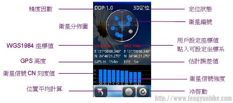

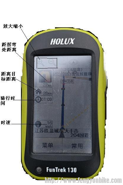

借个图说明一下各个参数的意义

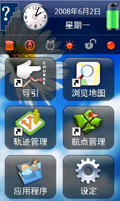

打开130的画面:
首页上面为状态栏,其中左上角有问号的图标就代表信号强度的,没有信号就会出现问号,当有信号时蓝格子就代表信号的强弱。依次有时间、电量、存储状态之类的就不一一说了。下面是主菜单,上面的导引、浏览地图、轨迹管理、航点管理是快捷方式。

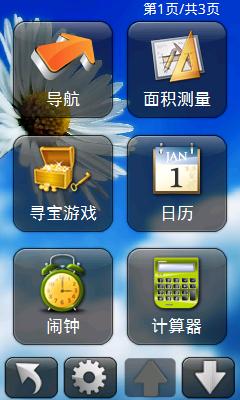

        首先说一下这次去上海用的最多也是用的最好的功能,首先点应用程序,进入此画面:、
继续点向下的箭头会依次出现:

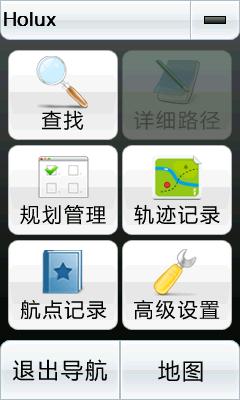

这里,如果出发前有航线规划就可以看看规划管理,如果已经收录了别人的轨迹当然就可以查看一下轨迹记录,或者是设有原来规划好的航点之类的都可以查看,按照原来规划好的路径走就万无一失了。但是对于我这个GPS白痴,这次去上海可以说是一点都没有提前规划路径。于是点查找进入:

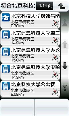

这是如果是不熟悉的地址就点模糊查询,如果是以前查询过的地方就可以点查询记录,这里记载着每个你曾经查询过的地方,具体容量有多少我还不知道,只知道我这一路查下来它都给我记着呢。还有回家回公司之类的,这个是需要提前设好的。点击左下方的周边设施会列出所处位置附近20个地点供选择。如果点击右下方的地图,会回到地图画面。点模糊查询进入:

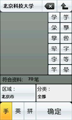

可以手写、英语和拼音,输入需要查询的地址。这时要注意有个区域的选项,一般情况下会显示但是所处的县市地址,如果你要查的地方不在这个区域里你是查不到的,刚开始我就没注意这个,就查不到地方。如果你身在北京要查上海的地方,就要把区域一项改为上海,具体改法就不上图了非常简单,只要点开就知道了。在你输入地址的时候,如果右下方的确定两字变暗了说明130这个地图里面没有收录这个地址。查询结果:

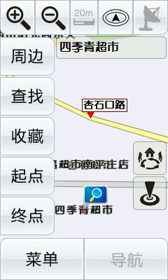

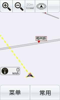

想要哪个结果就毫不犹豫的点它吧。然后会进入地图画面:
这时点终点选项,就会规划出从当时所处位置到查询地址的路线。需要说明一下,130可以设置为开车,骑行和步行的模式,这样会影响规划的路径,所以需要设置不同的模式,来选择哪种路径适合你。

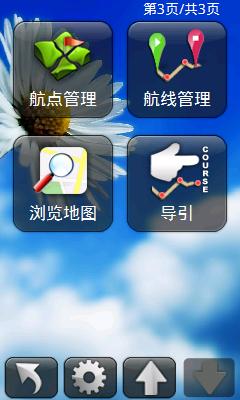

同时,还可以从开机画面中点击快捷方式“导引”,进入:
可以选择轨迹导引、航线导引和G-Finder。由于我是个新手,这三个导引还都没有用过,在这里就不误导大家了,轨迹导引在“雷达”兄的帖子里面有详细的介绍,见http://www.fengyunbike.com/thread-44543-1-1.html五到九楼,航线导引也是要将航线提前输入130里面。

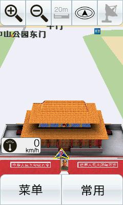

用130查询天安门

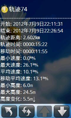

详细信息有:

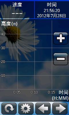

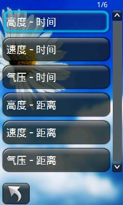

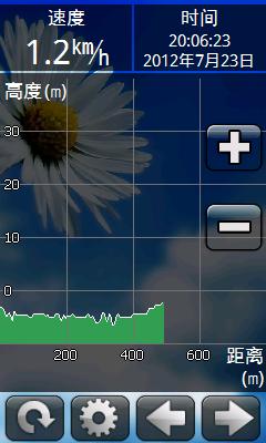

高度-速度图:
高度速度图可以选成如下六种模式:

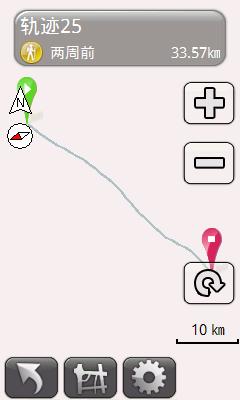

可以浏览轨迹:
轨迹的记录:

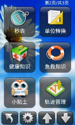

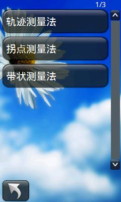

再来说说应用程序。应用程序里面最应该说的就数已经介绍过的导航了。另外还有面积测量、寻宝游戏、日历、秒表等等15个功能。其中面积测量:
不过,目前为止我还没用过面积测量,具体以上三种测量方法有何不同我也不太 清楚。(我算是个不太称职的体验者了)
其它功能应该都是比较简单的,这里就不啰嗦了。

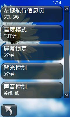

设定菜单:
个人设定:

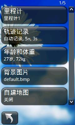

里程计有两个;
轨迹记录:
120724112233.JPG 可以选择手动或者自动,自动记录的话130会随时随地得记录你的行动轨迹,一天下来你会发现一堆一堆的垃圾轨迹,所以建议还是手动记录,这样只把有意义的记录下来。还可以设置距离间隔和时间间隔,个人认为如果距离和时间间隔设置的长点的话是不是会省点电呢,因为如果设置过短的话信号流量肯定会大,于是会费电。但是这点本人不太确定,我设的5m、3s,个人认为实在是太小了,这是个反面教材。
其余选项就不一一介绍了。

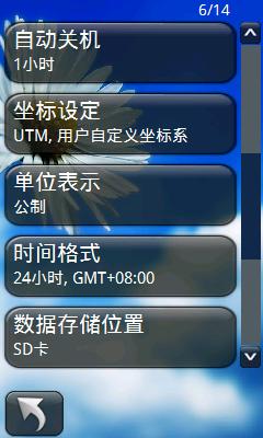

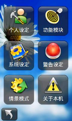

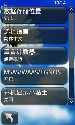

还有系统设定,共有14个选项,这里就不一一介绍了,上三张图吧就

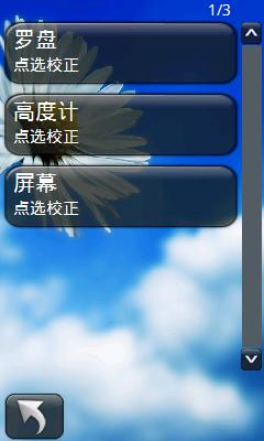

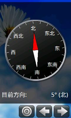

功能模块是用于罗盘高度计和屏幕校正的:

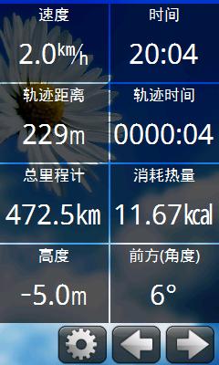

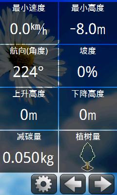

下面说说左键功能,左键是用于进入航行信息页的。在没有进入右键功能页面情况下按左键进入航行信息页,可查看信息有:

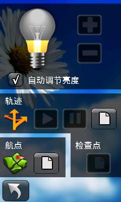

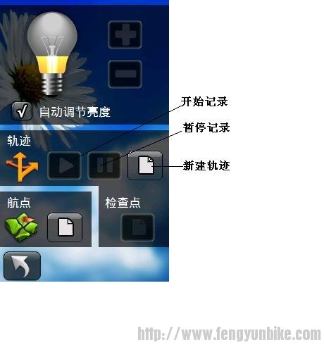

咱接着说右键
120728220448.JPG 这个图片有点眼熟吧,因为前面已经上过一次了,其实也没什么可介绍的,这个功能基本上就是轨迹的记录、新建航点和检查点。另外建议点选自动调节亮度,这样130会自动根据周围光线强度来调整屏幕亮度。
