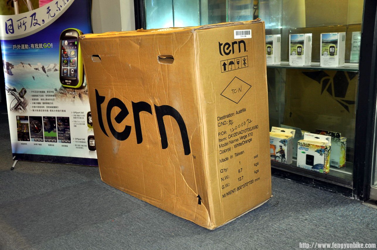

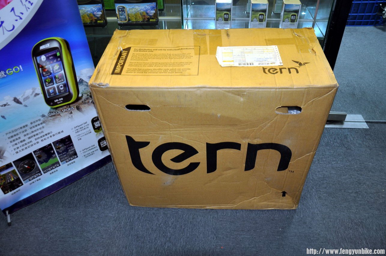

好大的箱子哦,外包装很好,从台湾运过来到上海还看上去很结实
把俺家的小白迎进门,净重9.7公斤,好轻巧啊!赞!

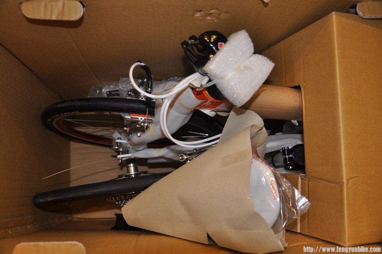

超厚的说明书,内置多种文字,放边上,咱没事不看说明书,
O(∩_∩)O哈哈~

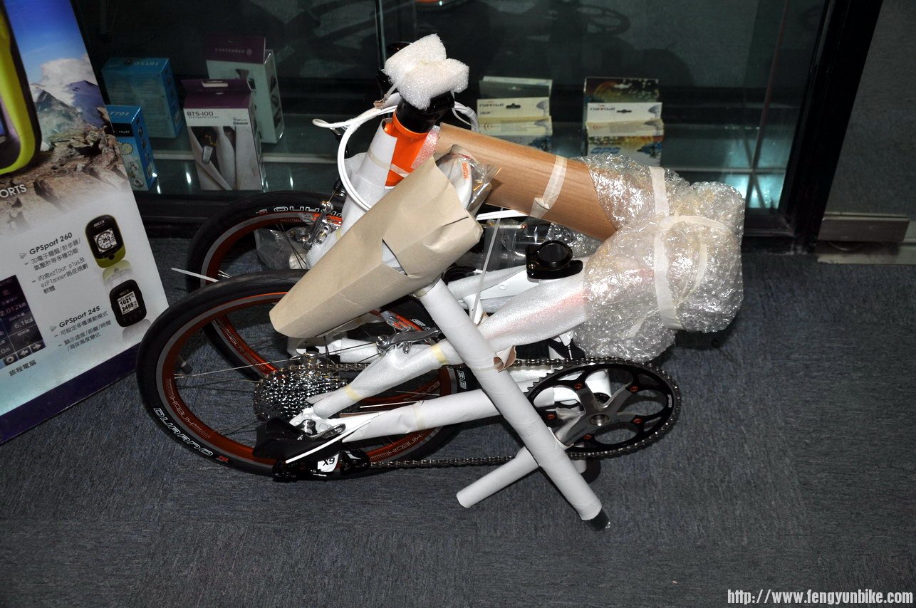

重要的部件,都有发泡塑料严实包裹,增加了运输途中的可靠性!

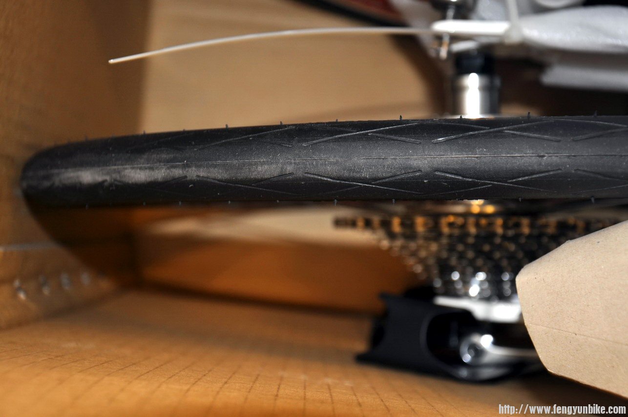

公路用的光头胎,有利于减少摩擦,要尝试下是否能过50!
整车拿出装箱后箱子后的样子,折叠后的体积超小!
全部的配件在此,只要再加个扳手和螺丝刀,就能全部完成!

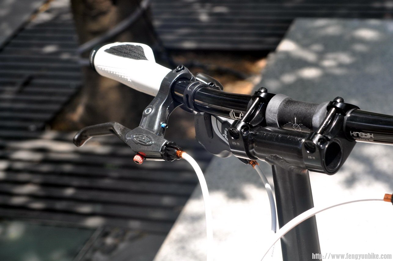

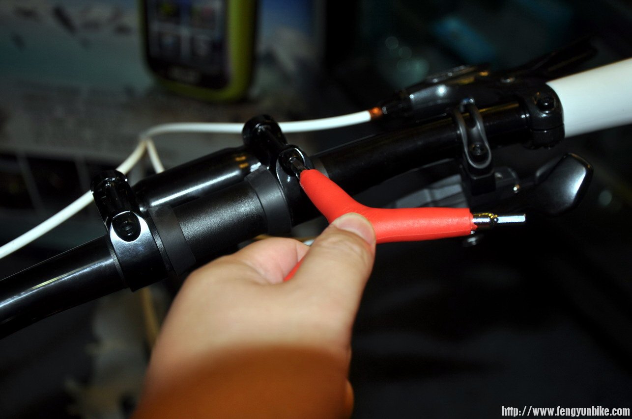

把立采用了来自Syntace的VRO可调节把立,长33mm,可以在-45度到+90度之间随心所欲的调整适合自己的角度,更重要的是双把立结构使操控更稳,即使在摇车加速的时候都不会觉得晃,
稍感遗憾的是,头管是不能调整高度的,只能调整把横
最好是建议推出低3至4厘米的短头管款式

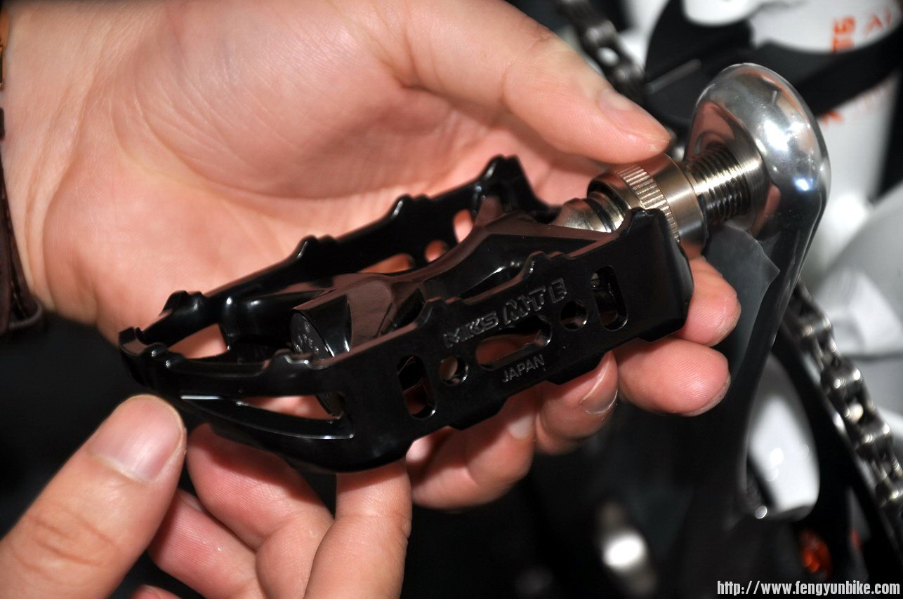

脚踏可以卸下来,再拧螺丝的话会方便点
(特别提示:安装错误,忘记先装垫圈,后买的童鞋要注意了)

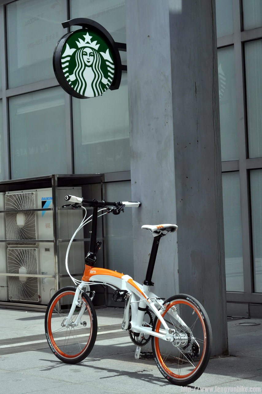

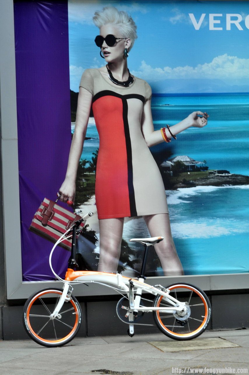

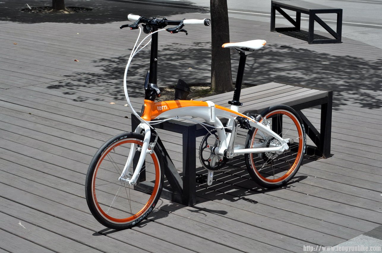

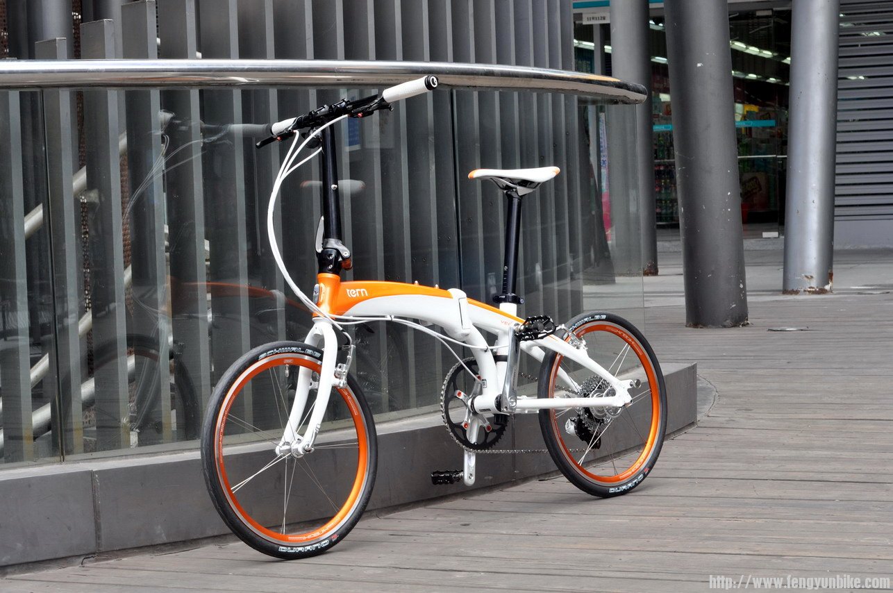

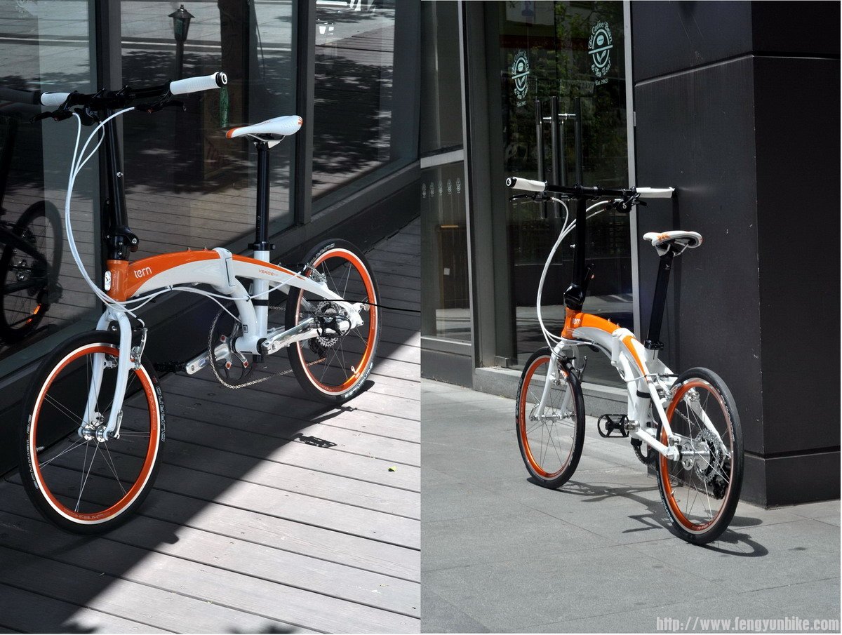

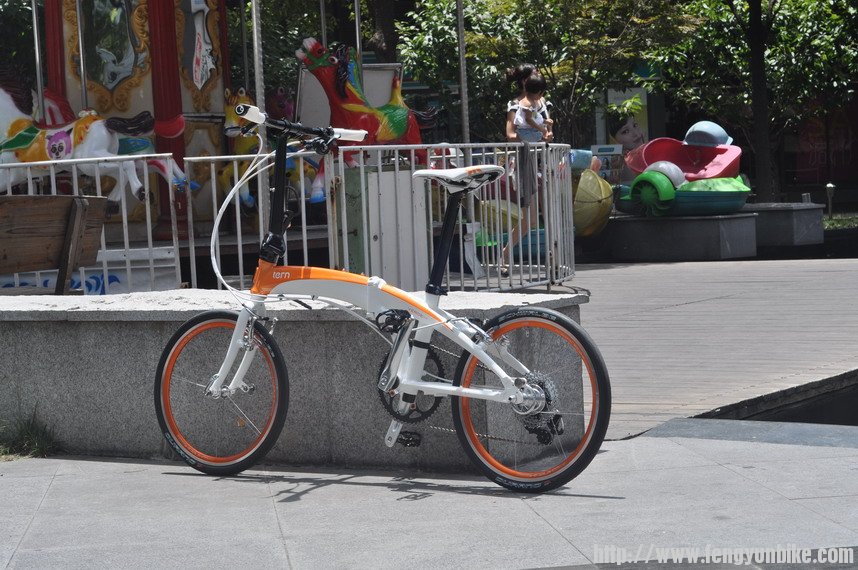

骑车到公司楼下,晒一些整车外观,拍照水平有限,大家可别拍砖!
厂家PPT里的介绍:
•2012年台北展创意比赛获奖作品。
•Verge X10就是时尚城市人寻找的自行车: 轻盈、快捷、便携且由高品质材料打造而成,使他们能快速到达目的地。
•20寸轮径,整车仅有9.7kg(传统的同尺寸车重量约为15kg)
•Physis车头竖管与OCL车架折叠机构的专利设计,增强骑乘敏捷及平顺性
•时尚漂亮的外观设计,SRAM X9, 10速传动系统
•超轻量 Kinetix Pro 轮组
•统一零售价:10,980元

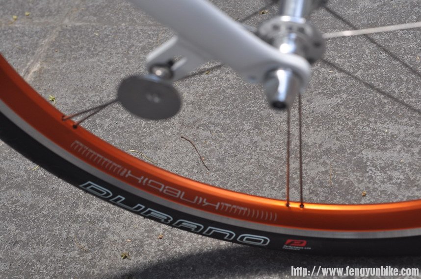

选X10之前,查了下资料,也问了下熟悉大行的朋友,感觉是用大行的MUSL也就是PA095演变而来,

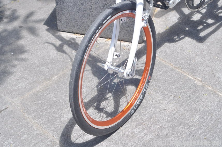

Kinetix Pro车轮也就和那款灰色的基本一致,TERN厂家的描述:
我們的20英吋的輪子是由行業頂尖的設計師Rolf Dietrich打造,他引用比利時的Sapim專門設計的輻條,Bill Shook 和American Classic專門設計的變速器,輪圈由台灣最好的工廠製造-您甚至不能进入它的里间;手工穿的輻條,經過機器做三次循環的受力處理。 最後經過由Rolf指定的瑞士DT Swiss儀器測試輻條的張力。 成果是一對輪子僅重995克,是目前我們最牢固的輪子,前輪14支輻條,後輪16支輻條。專利技術,極輕,極快,俱備航太的品質。

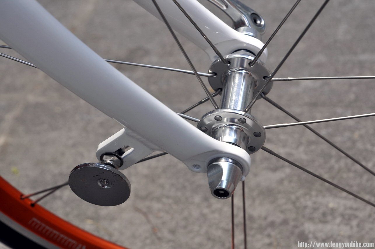

前花鼓:Kinetix Pro by American Classic, stainless steel cartridge bearings, ultralight 58 gram design
辐条和铜头:Kinetix Pro by Sapim, super-light, double-butted, Polyax nipples
Syntace VRO竖管
来自Syntace的VRO竖管提供特别重要的可调节功能,因此您能根据速度和舒适度精确地调节您的骑车姿势——随心所欲。该竖管有33mm长,可以在-45度到+90度之间的任何位置活动,或者甚至在您想减少伸手长度的时候向后移。它超出了Syntace苛刻的室内下坡测试标准。

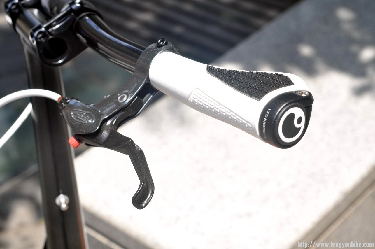

大而光滑的把手 — 大而圆的表面手感舒服,杠杆有效且易于操作--确实握着很舒服

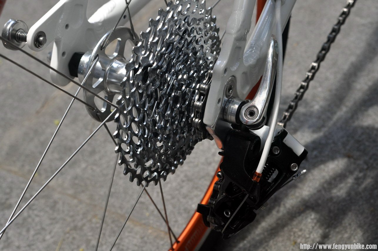

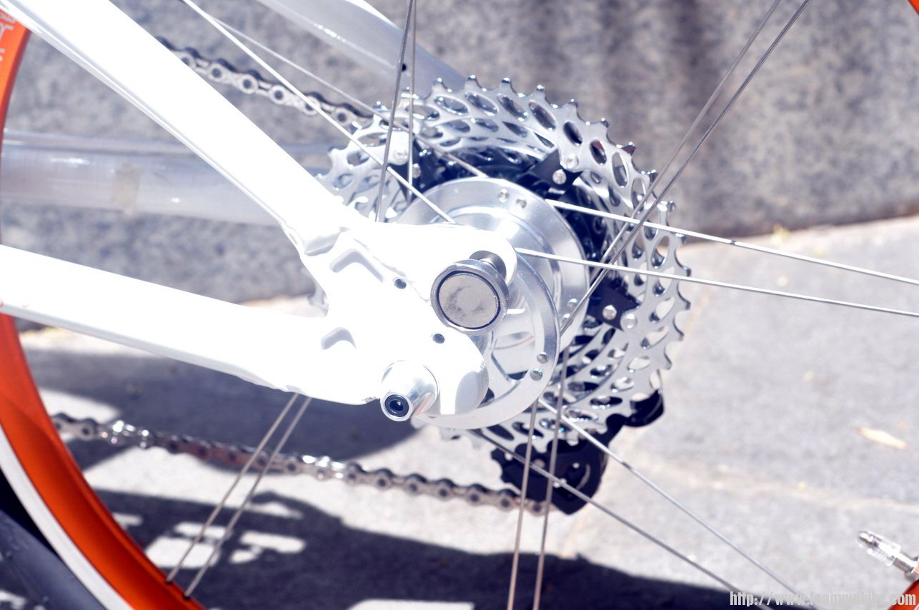

变速把手是速联的SRAM X7 trigger, 10 speed,挂档感觉非常的轻松快捷,
后变速盘是SRAM的11-36T,没爬坡的情况下感觉够用

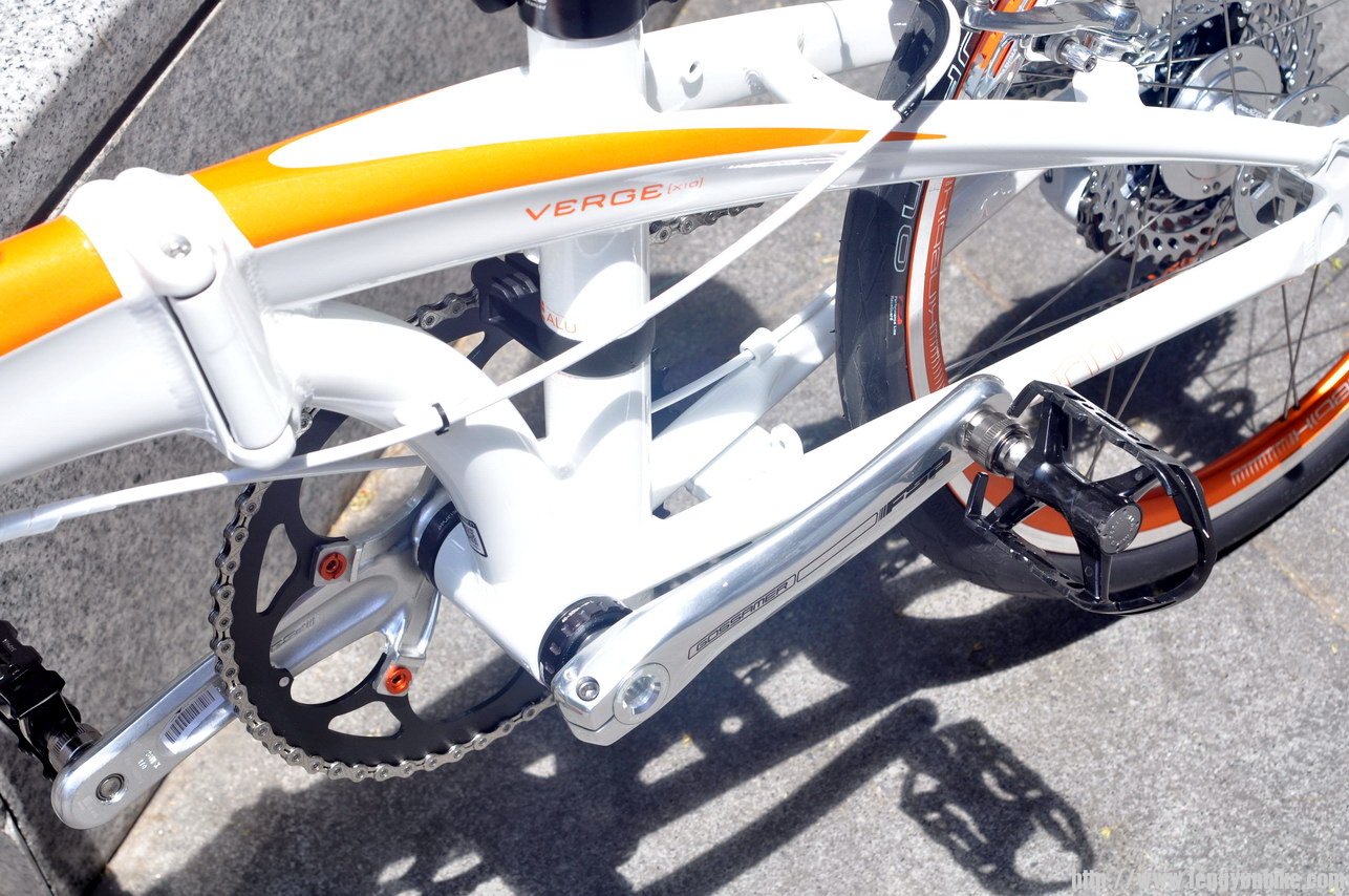

车架用的是7005的铝合金,相当的扎实!
流线型的燕鸥式燕尾设计非常漂亮,

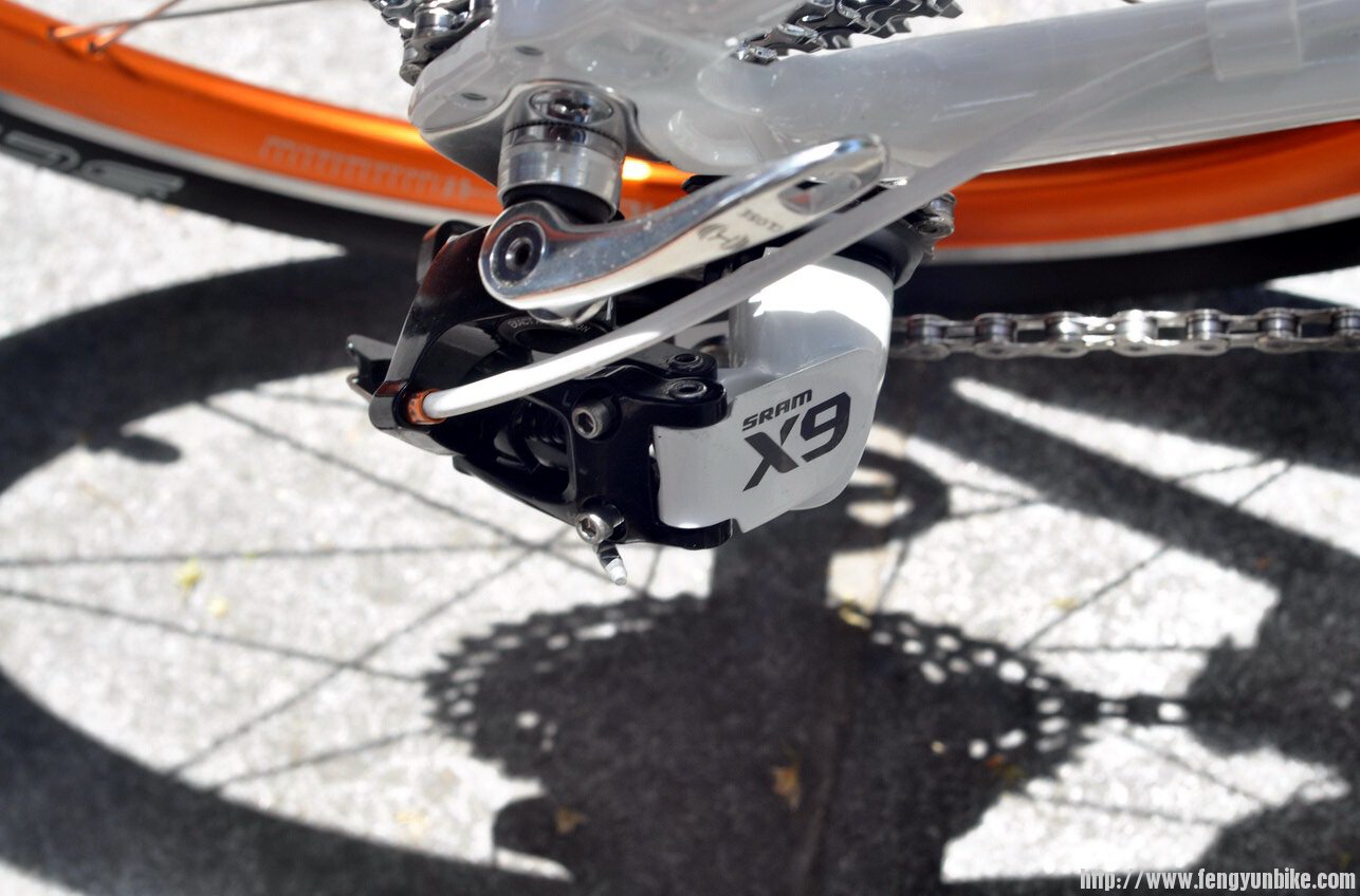

X10的后变速器是SRAM的白色炫酷X9,如果能换成X20上的SRAM的RED,基本就无可匹敌了,(*^__^*) 嘻嘻……梦想中!
传说中的芒果胎--Schwalbe Durano, 28-406, foldable Kevlar bead, Dual Compound Silica casing, RaceGuard anti-puncture protection, 120 psi

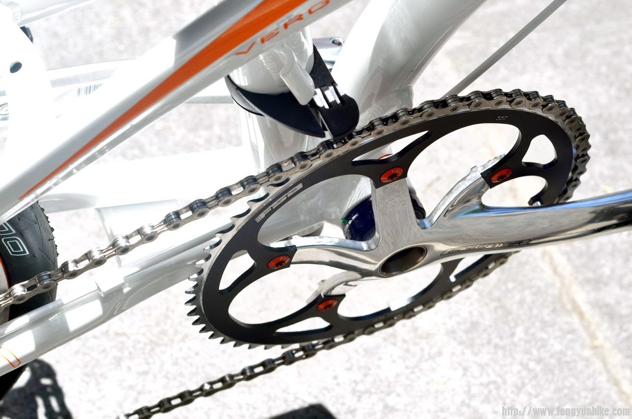

厂家原文:"超宽的SRAM 11-36T后变速盘与定制的FSA 55T齿盘相配对,得到的变速范围比使用标准53/39T的两倍还要宽"
transparentor童鞋43楼积极反馈:
简单的算一下,X10的齿比范围是:55/11到55/36,即5到1.52;
老款F20-R大盘53/39T,飞轮11-25T的齿比范围是:53/11到39/25,即4.81到1.56

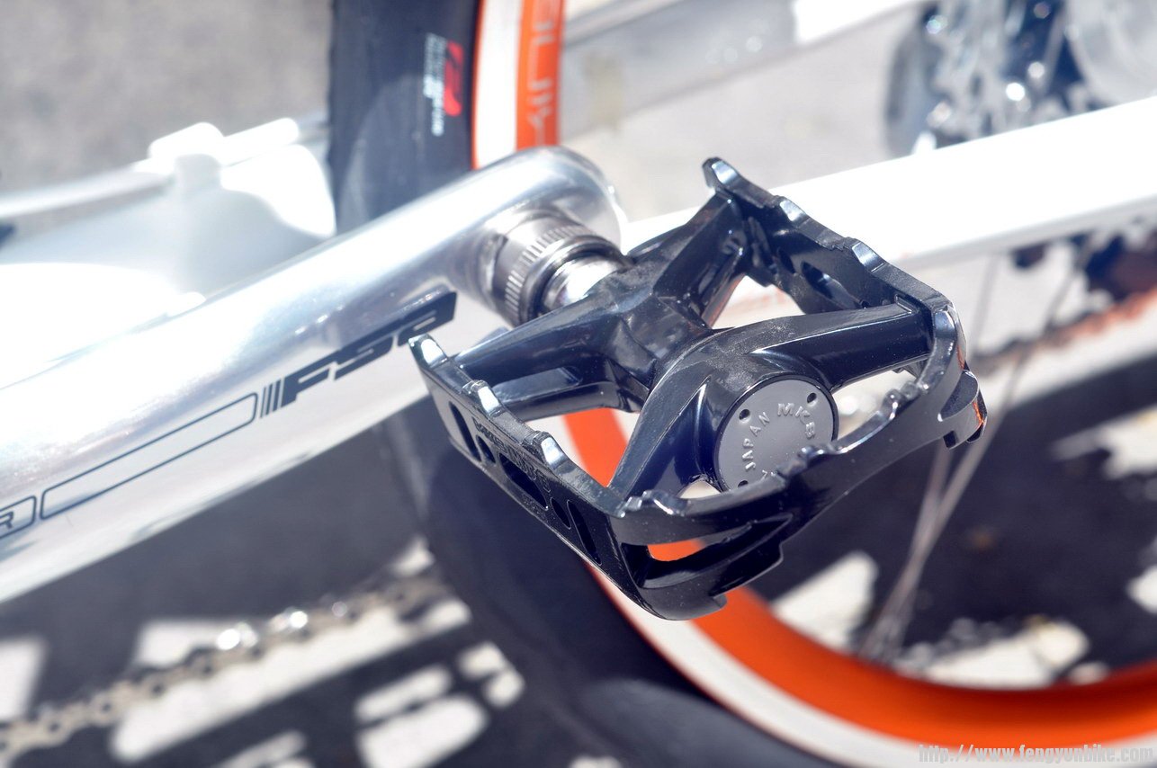

JAPAN产的MKS EZY QR脚踏材质不错!能快拆,但不能折叠

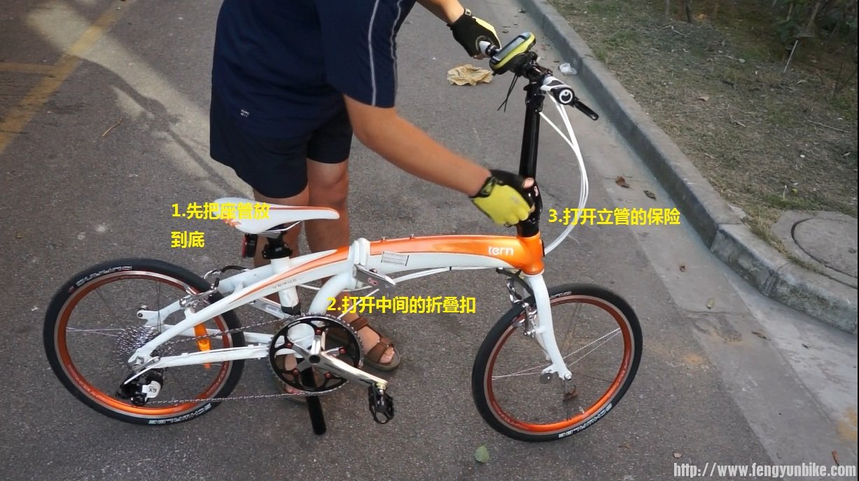

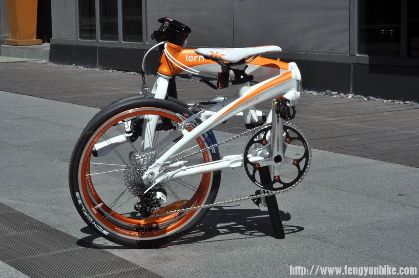

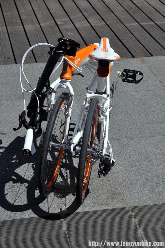

整车折叠后的样子非常的小巧
尺寸只有:38 x 79 x 72 cm
但个人觉得也有不如意的地方,这种的头管不是内嵌,而是外放的形式,虽然有橡胶的搭扣可以固定,可是还是感觉容易晃
用MTS格式录制了一段折叠的视频,没找到转换工具,
只能用第3方软件转了发到优酷,大家担待下!
http://v.youku.com/v_show/id_XNDMyOTc3MTIw.html

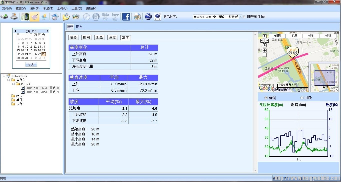

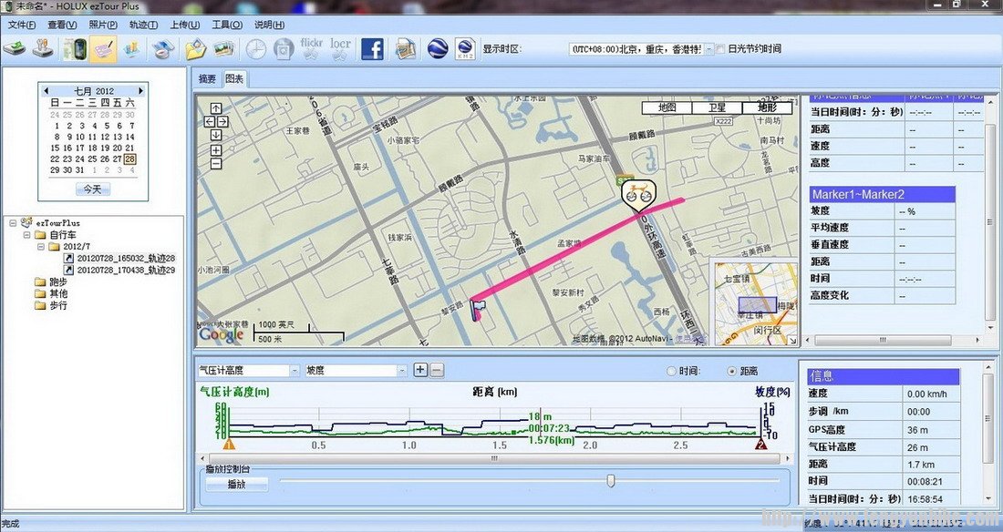

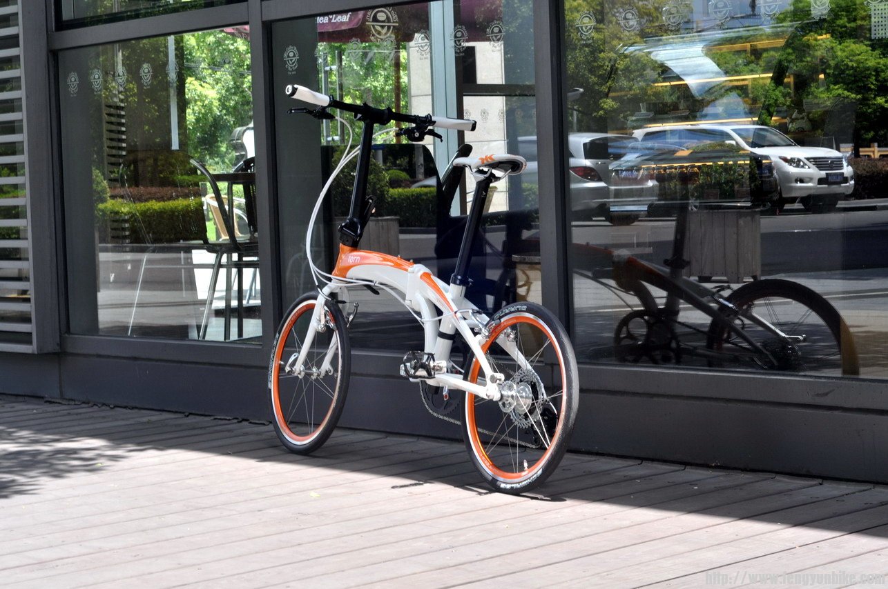

总结篇:

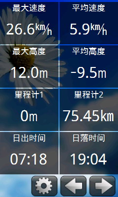

tern车的整体品质远超之前的DAHON,解决了一般折叠车异响、车身软、骑行感觉飘的缺陷,接近山地车的硬朗(下台阶测试完全OK!)。
这几天试骑了下,感觉车身很稳,做工相当的扎实,油漆也漂亮,提速很不错,因为所处的地域所限(没有山,只有水),暂时没有大的坡度可以做测试。

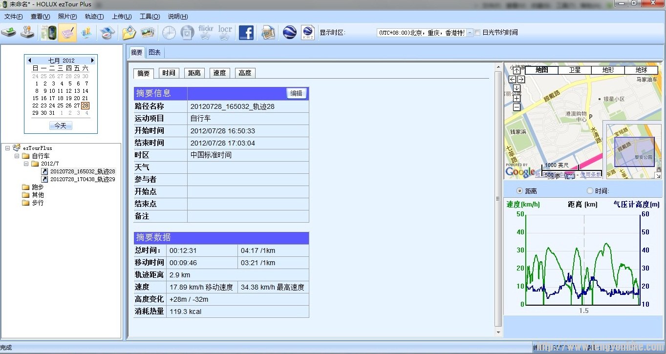

今天尝试了下7.7%的坡度(130气压计自动记录的轨迹测算数据),最大飞轮36T和次大飞轮28的能力根本没机会表现,第5个盘就轻松上坡!看来,牙盘没必要换双盘额
上大飞的换挡手感--非常轻松,往下一拨就挂好(就像按下家里电源开关的轻触感)。腿的骑感?--平地上不够感触,上7.7%的坡,大腿、小腿根本没什么感觉用很大的力,轻松就上去了
附上今天的短途骑行数据:
个人认为正常市内10KM左右的通勤,tern的link系列D8就能独立完成,X10总体的配置相对比较高,轮组、变速器等都比D8和P18先进,但X10的光头细胎非常的犀利额,可是必须在平坦的柏油路面上骑行,才能又快又省力,稍微差一点的路况都不适合X10,不够平坦的水泥路面,特别是乡村小道,长时间骑行颠簸,简直就是一种折磨
装了下130记录下轨迹来看看骑行效果,再补充下骑行初体验:
高速直线,车子的稳定性:
完全没有问题,不会像之前DAHON KA082车身感觉晃动,可以与普通的山地媲美!
高速刹车,高速过弯的稳定性:
刹车的线性很好,车子也表现的很稳当,至少后轮没有离地的感觉
(下坡离地可就要命了!)
高速过弯的稳定性也不错,从GPS上记录的数据来看,23码的速度,
唰的一下就过去了,嘿嘿!
车子在颠簸路面的刚性:
车架是采用7005的铝合金的材质,刚性非常的出色!即使全车在颠簸路面震动厉害,但毫不影响车身的稳定性,更米有异响
