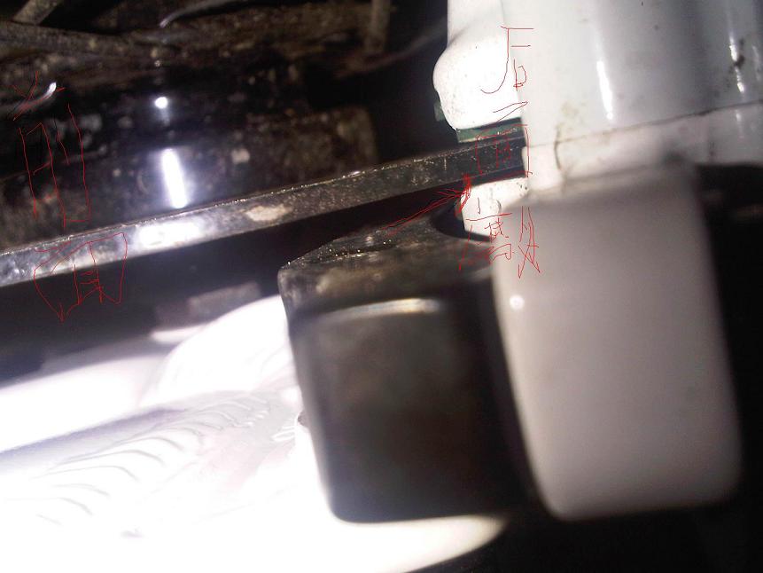

油刹后面碟片磨左边,怎么调啊?------请教了
发表于 2012-8-1 17:51:54 | 显示全部楼层 |阅读模式
就这个油刹车后的

磨左边,就往右调。。。。就是刹车的时候看刹车夹器哪边的活塞先接触盘片,然后松开刹车夹器锁紧螺母往反方向调整,至刹车夹器两边的活塞也盘片的距离相等即可!

谢谢了:不过夹器锁紧螺母是那个哈,真不知道我,是不是上面图片上的一个{就是有两个六角的螺丝}

IMG02196-20120801-1743.jpg 绝对零度 发表于 2012-8-1 17:59
磨左边,就往右调。。。。就是刹车的时候看刹车夹器哪边的活塞先接触盘片,然后松开刹车夹器锁紧螺母往反方 ...
是1或者是2么???调这两个么??、{:soso_e100:}

我自己琢磨有可能是两六星螺丝中间那个小螺丝,调节夹片松紧的
不过左右可能是一样大的六星螺丝调节,,,,,
