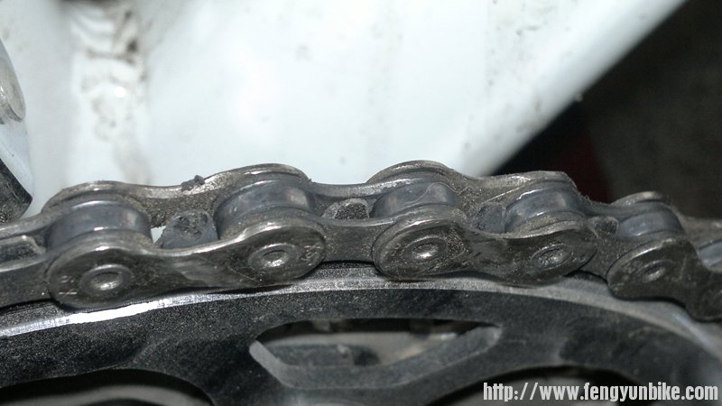

走了趟长途,回来链条脏的不得了,各种油泥灰尘,骑起来沙沙响。下午闲来无事,搞了次大扫除,把过程发上来和大家分享下,都是按自己理解来的,有不对的地方希望大家给指正,3Q~~~

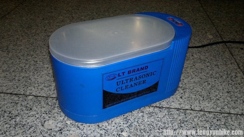

洗链器从来没用过,觉得那玩意洗不彻底,而且还要单花钱买。正好手头有做模型用的超声波清洗器,便拿来洗链子用~~~

用的就是这种超声波清洗器,某宝上最便宜的那种,六七十就能买一个,虽然便宜但很好用,起初为做模型买来洗喷笔用的,平时洗个眼镜吊坠啥的也挺不错~~~
基本上洗链子都用汽油、柴油、煤油什么的,汽油柴油虽然最好买到,但更粘稠,干燥挥发慢,擦不干净更容易让链条粘上脏东西,可煤油又不容易买到,折中的办法用zippo油,去油污效果好,挥发也快,不会有腻腻的感觉。买大瓶的更划算一些,某宝上有“残次”的卖,所谓残次只是瓶身有挤压变形,不影响使用,355ml只要20多就够了,可以洗很多次~~~
把链子盘好放清洗器里,平平的一层~~~

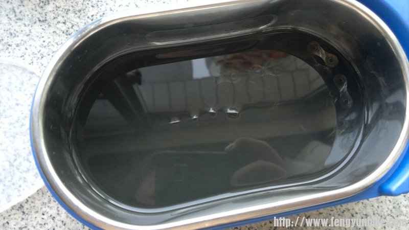

倒上zippo油,刚好没了链子就好,多了也浪费~~~
启动机器开始洗吧,立马就有油污漂上来~~~

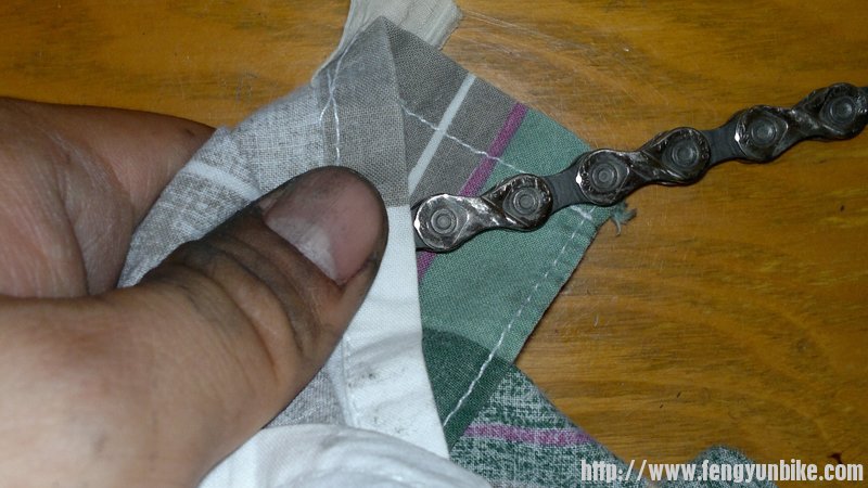

几分钟后机器自动停止,一盆墨汁做好了。拿出来时晃一晃,因为部分渣子还是会落在链子表面~~~
用布来回捋几次,大概擦一擦~~~

面儿上的擦干净了,扯段布条从链子中间穿过去,把中间也擦擦,我这么穿是怕记不住哪段擦了哪段没擦~~~

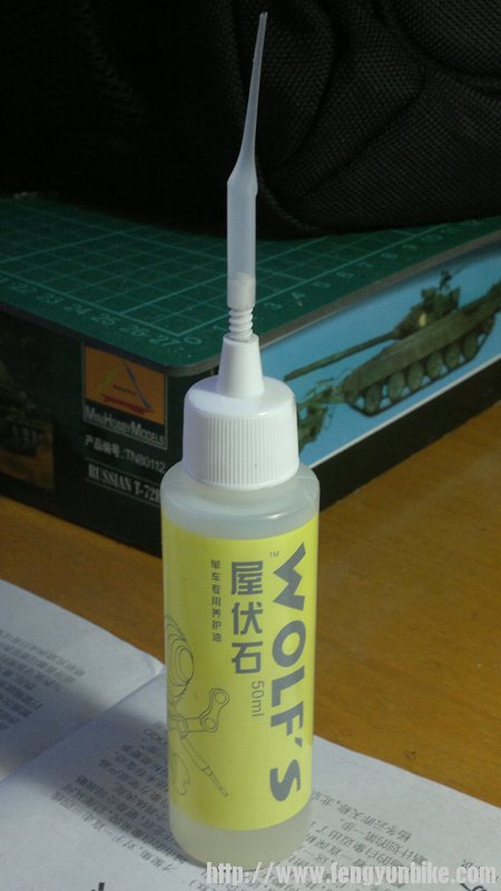

就是常用的屋伏石(很怪的名字),用502胶自带的鼠尾套上,大小正合适~~~
每节只要一小滴就够,点在关节位置,让它自己渗进去。有人喜欢直接在车上上油,一边转脚踏一边直接挤在链子上,我以前就这么干,觉得很省事。但那样牙盘和飞轮也一起沾上了油,而它们并不需要油,而且大部分油都存留在表面上,很少有进到链条轴里的,起不到润滑作用,相反会更容易粘上灰尘沙土,让链条脏的更快~~~
等都点完油,捏着链子两头上下耍耍,让每个轴都动动,好让油能更好吃进去,最后再拿布整体撸一遍,大功告成!~~~

别用窝伏石,那个持久不了多长时间,可以弄个稍微好点的油
