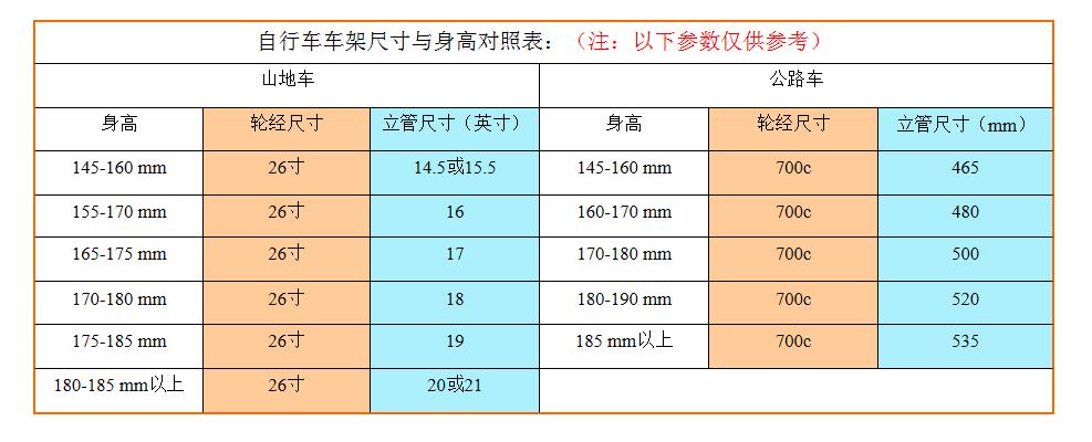

发表于 2012-8-19 12:48:40 | 显示全部楼层
双击上图,滚动鼠标轮可以看清楚,或下载到硬盘看也行

发表于 2012-8-19 13:03:15 | 显示全部楼层
一般公路车的车架尺寸,以批量生产品牌车架[color=#000 !important]多为每2公分一个尺寸,而高级纯手工车架品牌则为每一公分一个尺寸。以(大齿盘)中轴心至上立管处中心,可从最小47公分逐渐大至62公分,总共8或16个尺寸。我们可以用下述公式来选择适合自己身高的公路车架尺寸:
  跨下长 × 0.65 = 车架立管长度
就山地而言,是以(大齿盘)中轴心至上立管中心,每二英寸一个尺寸,作为车架尺寸的大小间隔,可从14英寸逐渐大至22英寸,共总5个尺寸。由于山地的尺寸间大,也就无法以精确的公式计算来测得适合骑乘者的车架尺寸,只能就身高来选用大致合适的车架骑乘。北京市面能够买到的车架通常以14、16、18英寸为主,适合骑乘者以身高为准。列表约为如下:
  车架大小 对应身高
  14英寸 155公分以下
  16英寸 155-170公分
  17英寸 170-175公分
  18英寸 175-180公分
  20英寸以上 180公分以上 …
把横和把立的尺寸
1.选择自行车除了车架尺寸必须适合身裁以外,另两项尺寸必须注意的是车把与把手。车把专业称为“把横”;把手专业称为“把立”。把立长度的测量一般是以手上臂与下臂成90度,手肘顶住车座前缘,此时中指尖距离把立后缘应为三指幅至三指幅半的距离。如果车架的尺寸适合身裁的话,使用通长的把立龙头(长度多半在11至13公分,每一公分一个尺寸;如果车架的尺寸稍大于身裁的话,把立龙头选择较短的长度(10-12公分);如果车架的尺寸稍小于身裁的话,把立龙头选择较短的长度(14-16公分);以上尺寸推荐不涵盖个人喜好问题,例如:喜欢耍车的朋友可以小一号选择车架和把立。
2.以公路车而言把横宽度的选择是将把手顶住肩膀,把横的两端应位于上臂与肩膀连接处的手臂中央。把横的尺寸一般北京男性多使用把手外缘42至45公分(每一公分一个尺寸)。若是经测量的适当尺寸为42公分,建议可采用大一号43公分的把横,如此可以增加平路冲刺或上坡时站立摆车加速的力量,同时又可兼顾姿势的低风阻特性。[color=#000 !important]登山越野车为了增加骑乘的操控性能把手宽度远宽于公路车,宽度多以56公分及58公分两种尺寸为主,用在下坡赛专用的把手则宽度在63公分以上。见仁见智,买车的朋友们各取所需。

发表于 2012-8-19 13:26:45 | 显示全部楼层
网上看到滴,供您参考吧:
谢谢哈  详情 回复 发表于 2012-8-19 14:09
