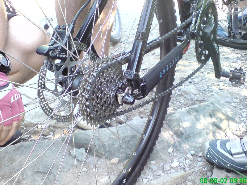

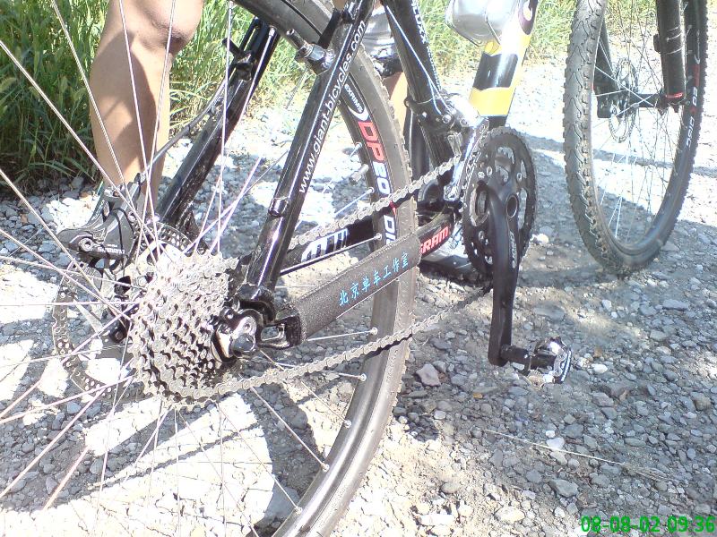

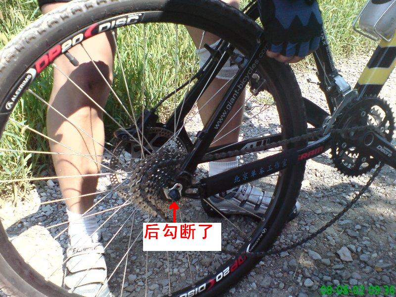

3 爬到模式口一半,正用劲登坡突觉掉链,马上解锁,惊喜未摔,下车一看,后拔整个掉下来了,以为是后掉断了,细一看,原是车架后勾断了。我无语大骂几个[email=#@$^%]#@$^%[/email]#@..
本来今天很有劲,登得很爽,那知赶上这极品爆发,我又骂了$%$$%$^$^。
  骂归骂,眼前我是废了。头一次遇到这事,没办法。想想只有把后拔拆了装在尾包里。

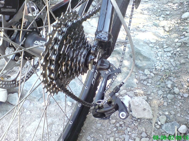

后面埃亚来了,他带有截链器,隧截链,上链,后继哥们全追上了,我车仍不能骑,推车。哥们先走,约好茶棚WAITING 。
我推上平路,试着骑骑,不行,后链当当的卡得响,我又截链,前二后4,小骑一下行,一使劲后飞登上了5,这下链条崩得好紧,心痛啊,咋骑呢,平路下坡骑,上坡推车,好不容易挨到茶棚.

经验:
1:不要把链条连接的那根柱子全打出来了,为了再上链。接好后如果连接处太紧,转动起来导轮处会有蹬跳的样子,一个办法是把紧的那扣重新截一下,会圆润很多。或干脆不管它,骑骑应该就润了。
2 截成前2后5单速还可以骑的。

后钩也能掉,真是什么事都有。

这个也能断!!!
