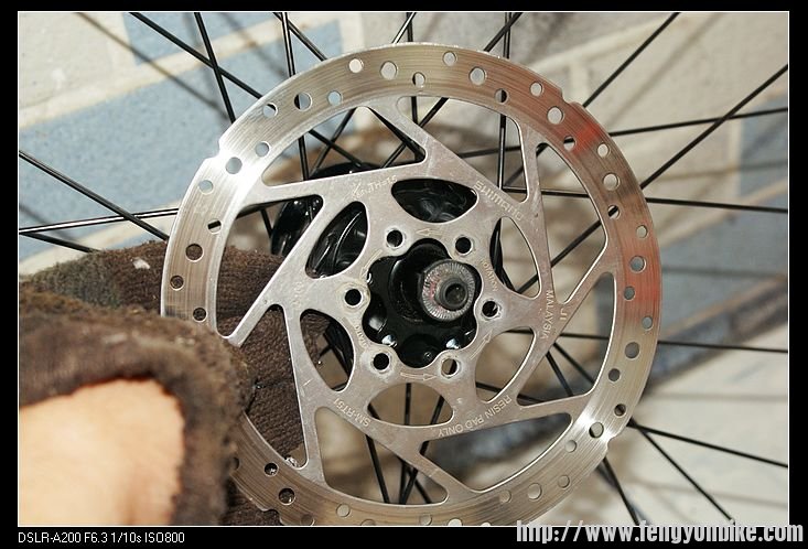

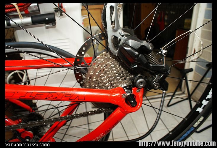

前几日我的从天津攒的车的塔基出问题了,转动链条时塔基内发出“咯咯”的响声,车店人说塔基内珠子可能坏了,需要更换轴。刚骑半年就要换轴!实在让我无法接受。于是回到家仔细研究问题所在。家里很安静,转动脚踏时塔基内的“咯咯”声音更明显了,凭我多年的机械方面的经验得出结论:塔基内珠子没坏,只是进了脏东西,可以修复。于是开始清理塔基:
先将刹车盘卸掉,注意要带手套操作,避免盘上沾油,油刹灵片处上好保护片。

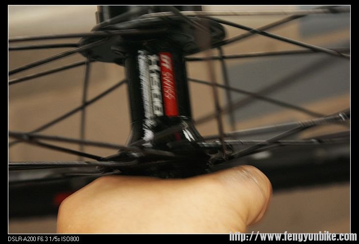

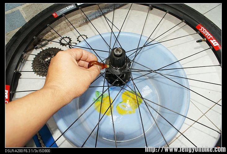

将轮组平放,在塔基处加注煤油,然后手握塔基(塔基朝下),转动车轮,擦拭流出的脏油。此操作反复多次。
加注煤油
加注煤油
塔基朝下,转动车轮
塔基朝下,转动车轮
再将车轮平放(塔基朝下),控半个小时后擦拭干净,照图加注缝纫机油,千万不要加注机油!  详情 回复 发表于 2012-8-20 23:40回复
擦拭干净后安装刹车盘,注意六条螺钉一定要均匀给力。此时在转动车轮时一切正常了,那种声音消除了。  详情 回复 发表于 2012-8-20 23:46回复
