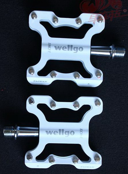

发表于 2012-8-28 14:46:54 | 显示全部楼层
给你点专家的意见:
第一、脚踏很C蛋。拆下留着吧,响的问题无法解决。上黄油都不管用。有不响的位置,得一点点碰,而且属于廉价货,外观不上档次,使用不踏实,维护非常麻烦,堵头一骑就丢,滚珠的,珠子2.4毫米,太小,是个快拆的破玩意儿。给你个建议,换个维格的kC001款。淘宝买的,才125元。轴承的,大小非常合适。
wellgo维格CX001
wellgo维格CX001
第二,链子如果响去店里调,不是链子的问题,看看前后拨位置是不是不合适。
第三、车支也不好看,可换可不换。
第四、看你骑的样子,你买这种配置的车买对了。你要买大行就错了。这款速比合适,爬坡省力,速度也可以。两面兼顾。
第五,买根5毫米的长柄内六方扳手,调碟刹用,短的不好用,够不着,途中或许需要调。
第六,车把不怎么折叠的话,用内六方扳手把折叠扣处紧固一下,减少晃动。
第七、注意大梁的折叠扣,每次扣好时扳一扳,有时会没扣好,那里设计的很差劲儿。
第八、从延庆车站到松山入口是16.6公里,从入口到松山是5公里。
请教专家:脚踏:维格KC001和Cx001的区别是什么?亚马FBI-AX5装CXOO1最好吗?多谢了!  详情 回复 发表于 2012-9-5 15:09
多谢这么好的建议。太给力了!  详情 回复 发表于 2012-8-28 14:51
