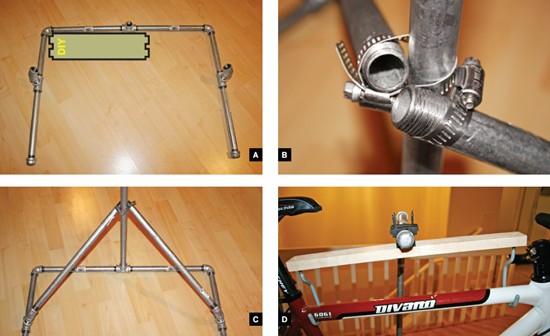

肖恩•威尔逊是阿拉斯加州安可拉治市的一名项目经理和软件工程师。他始终热衷于制造美国公共电视网(PBS)“老房子(The Old House)”节目中涉及的事物。他现在正在复制《古怪的小房子》一书中描绘的一些东西。  利用水管制造自行车支架
  为了买一个自行车维修支架,我在镇上找了个遍,却发现最便宜的也要150美元。通常,我都是把自行车翻过来,用其座椅和龙头做支撑,然后自己弯腰驼背地修车。为了不让这种事情一再发生,我使用价格为30美元的电镀水管做了个支架。它不仅容易拆卸,而且使用新配件重新配置也很方便。在几轮改进之后,我的设计日趋完美。下面介绍的是我最新、最稳定的设计。
  你基本上可以在硬件商店或者家庭改装商店的水管区找到所有的部件。如果手头资源很丰富的话,就可以不花一分钱找到所有的东西。
  材料
  0.5英寸口径电镀水管,两头都有螺纹。具体长度为:48英寸、18英寸(2根)、10英寸(5根)、8英寸(2根)。另外还需要3英寸长的螺纹接套(2个)。0.5英寸口径电镀水管接头、三通(3个)、90弯头、45弯头、端盖。软管夹(2个),用于连接0.75英寸和1.5英寸口径软管。宽度为2英寸,厚度为1英寸,长度为18英寸的松木板。拧入式挂钩(2个),要选择耐用的类型,以悬挂物品。
  水管挂钩(2个),我使用的是着地型水管夹具。它们由塑料制成,带有桥型结构,其附带的棘轮跨过水管,像一个不用打结的领带,另外还有一个金属螺丝,可以使它紧固在木头上。
  一字螺丝刀
  电钻和钻头
    制作方法
  1.首先把支架腿用螺栓连接在一起,彼此对称,用三通相连。
  2.现在进行上面的工作。把48英寸长的水管旋入中间三通的阀杆中,这样它就能保持直立。把18英寸水管拧入底座上的45°弯头中,这样它的活动端就能和直立杆接触上,然后用2个软管夹具连接起来(见图B)。它就成了一个叉形杆件,可以防止直立杆旋转或者倾斜(见图C)。
  在顶杆上旋入一个90°弯头,连上10英寸的水管,并且用端盖盖住,防止小虫子飞进去做窝。这很重要,因此把所有的东西旋紧并且保持对称。
  如果不想做自行车支架,这就是一个可以挂一个帽子的帽架。
  3.为了挂住自行车,我在18英寸水管的末端钻了2个1×2的装配孔,旋入2个结实的挂钩(首先钻装配孔防止水管裂口)。然后我在木板的中间旋入2个塑料挂衣钩并且把它们夹在10英寸水管的末端(见图D)。
  现在可以把自行车挂在钩子上了。如果连接不紧密,就会出问题。因为有2个挂钩,所以挂自行车的时候不需要考虑它的重心,但是如果只有一个钩子,就不得不考虑这个问题了。如果自行车的上梁下边有缆绳,那么就要穿过缆绳,把自行车上梁挂在钩子上。图A支架的底座。电镀水管也可做成耐用的装配设备
  图B叉形杆件连接到48英寸长的直立杆上,以防止其倾斜
  图C叉形杆件通过软管夹具连接到底座和直立杆上。
  图D挂钩把水平管连接到木板上。通用挂钩被旋入到木板里面,以挂住自行车每个三通的阀杆都向上,然后连接3英寸长的螺纹接套,最后套上45°弯头。在水平方向上,部件依次为:端盖、10英寸水管、三通、8英寸水管、90°弯头。不过装好这些东西还不算完,为了完成底座,要把每个90°弯头都连接到10英寸水管上,中间用三通相连(见图A)。这些连接不需要很紧,因此用手旋紧就可以了。我没有买水管扳手,因为支架的物理结构可以保持部件连接紧密。
