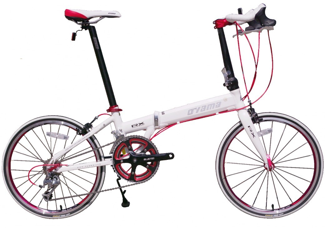

这个车子搭配有什么不合适的地方么。。。求各位大大指点
【材  质】∶  G609铝合金
【轮  径】∶  20*1-1/8寸
【速  别】∶  18速(前2后9)
【车  架】∶  OYAMA 20寸G609超轻铝合金竞速型折叠车架-爪宽130
【车架折叠器】∶ OYAMA-MJ型错位式铝制专利折叠器 (含自动闭锁安全功能)
【前  叉】∶  OYAMA 6061铝制公路前叉
【前叉碗组】∶  CHIN HAUR 隐藏式无牙碗组
【中  轴】∶  NECO 密封一体式培林中轴-116MM
【变速杆】∶  MICROSHIFT 18速刹变一体式变把 (前2后9)
【前变速器】∶  MICROSHIFT 中变
【后变速器】∶  SHIMANO TIAGRA 后拨
【齿盘曲柄组】∶  BLUETEC 56*46齿五爪一体式铝制曲柄
【飞  轮】∶  SHIMANO CS-HG50-9 11-25齿 9速卡式飞轮
【链  条】∶  SHIMANO HG73 变速链条
【花  鼓】∶  JOYTECH 前20后28孔铝制前后2培林快拆花鼓
【钢  丝】∶  铜制钢丝头及不锈钢电泳涂层钢丝
【轮  圈】∶  BLUETEC 20*1-1/8 (451MM) 前20孔后28孔双层铝制阳极涂层及CNC车边轮圈
【轮  胎】∶  CST 20*1-1/8寸超轻高压五色公路专用轮胎
【车  手】∶  BLUETEC 高质感喷砂阳极铝制TT仰角把
【立管下段】∶  OYAMA 前倾8度无牙式铝制喷砂阳极涂层一体式右折立管
【立杆折叠器】∶  OYAMA-SP型无牙错位式铝制专利折叠器 (含自动闭锁安全功能)
【刹车把手】∶  MICROSHIFT 刹变一体式刹把
【座  杆】∶  BLUETEC 铝制夹头及铝制座杆-Φ34MM 镭刻OYAMA 附安全高度线
【脚  踏】∶  WELLGO 高强塑质本体金色铁框脚踏 (脚踏根据车型颜色阳极配色)
【刹车线外壳】∶ JAGWIRE 超润滑全注油式编织外观金色刹车线外壳
【磁  吸】∶  OYAMA 轴心式专利磁吸
【骑乘者适合身高】∶160-185 cm
【骑乘者体重限制】∶  105 kg
【折叠后尺寸】∶  82*33*60cm
【整车净重】∶  10.6 kg
【速  比】∶  最高速率比5.09倍 单圈传动最大走距8.18米
参与人数 1风云币 +20 收起 理由

我的Ax5快拆脚踏超级不好用。打算换。别的就不知道了。

新车啥也别换,先骑着过过瘾,等骑了一段时间,感觉哪里不给力,再换也不迟。依俺的经验而论,新车进门后,最应该更换的部件就是脚踏,建议您可以考虑一下维格KC001脚踏
