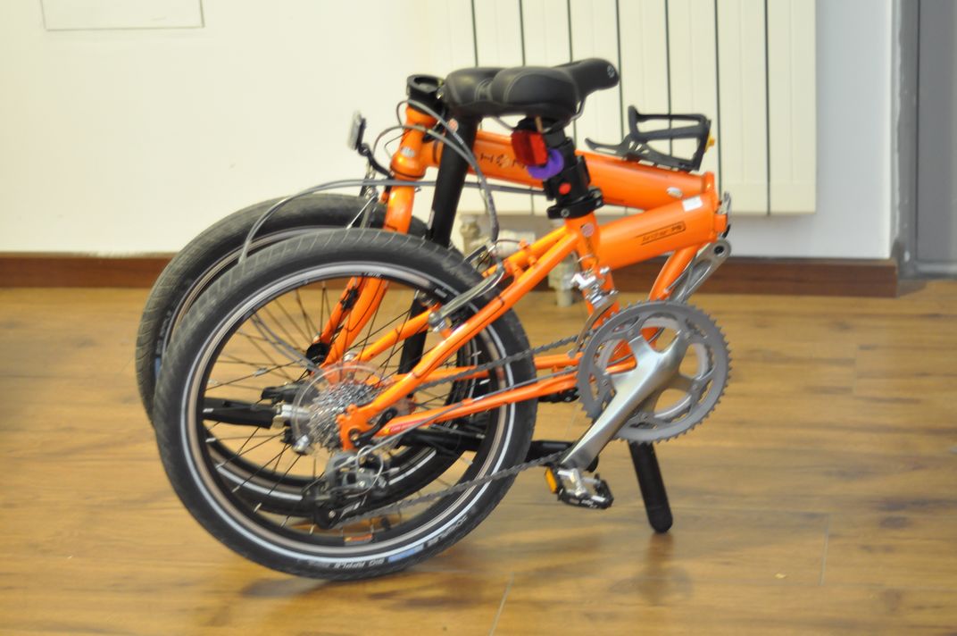

前些日起骑车有些膝盖疼,休息了一些日子.
然后,这一闲下来,就琢磨起来怎么折腾了.
再然后,上万能的淘宝就转啊转啊转啊{:soso_e147:}...
再再然后,小钱钱就哗哗地都流走了{:soso_e109:}...
再再再然后,下面这一堆就噼里啪啦地砸过来了...

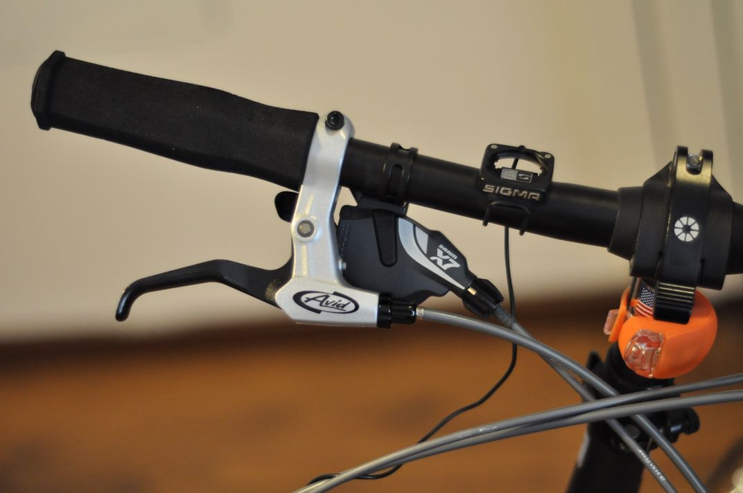

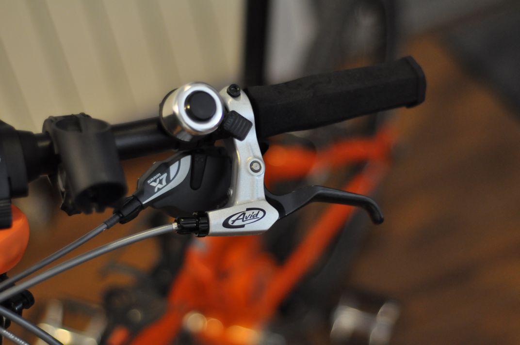

   shimano 4500一体牙盘
   sram x7左右指拨 2*9
   sram PG950 11-28t 9速公路飞
   pc971 9s链条(暂时未更换)
   litepro 大行专用前拨
   p8拆车线管(就为了那根灰色的前变速线管,不过倒是便宜)
   M20脚踏
   海面把套
   牙盘\中轴\飞轮\一体牙盘等专用拆卸工具

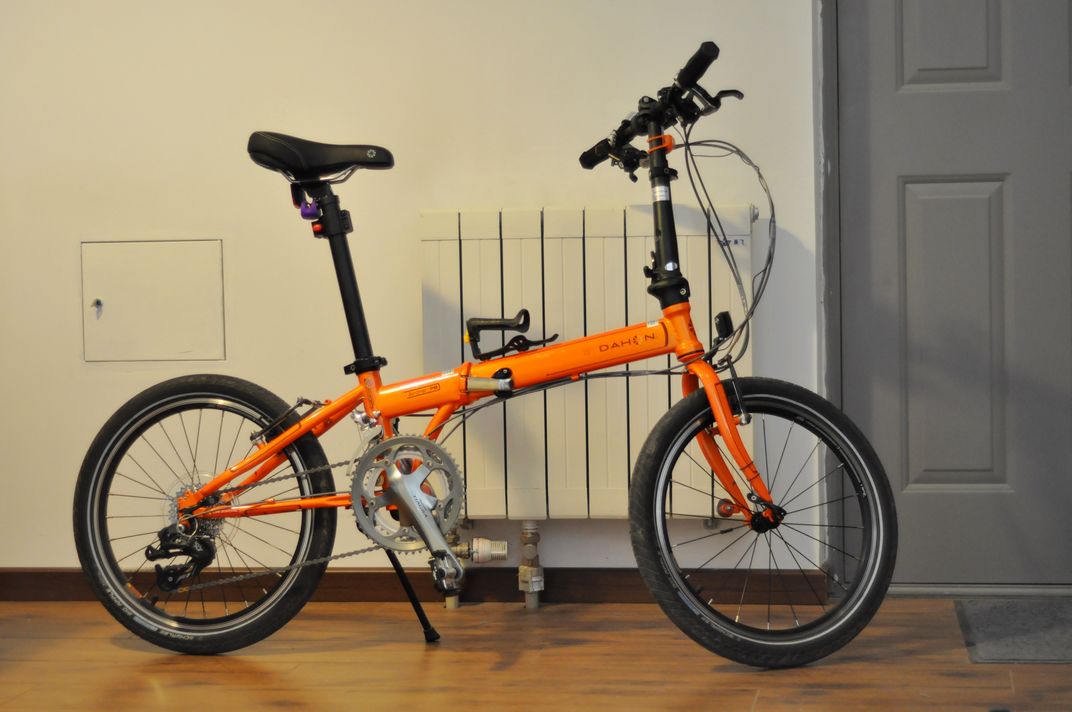

再再再再然后,俺地橙色p8变样了...

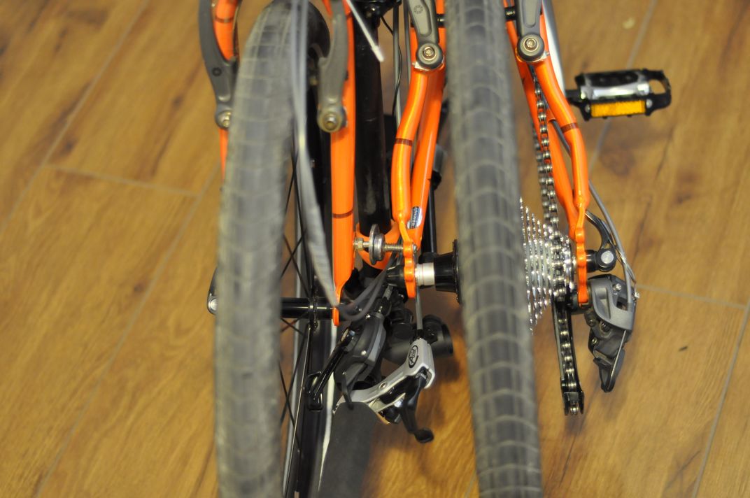

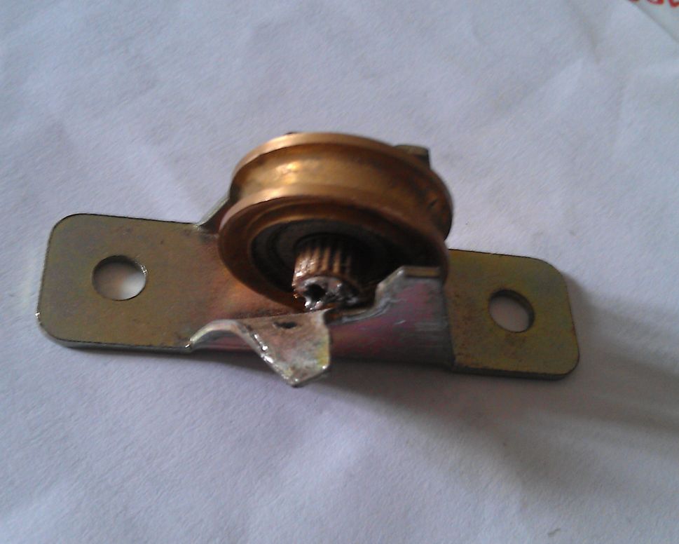

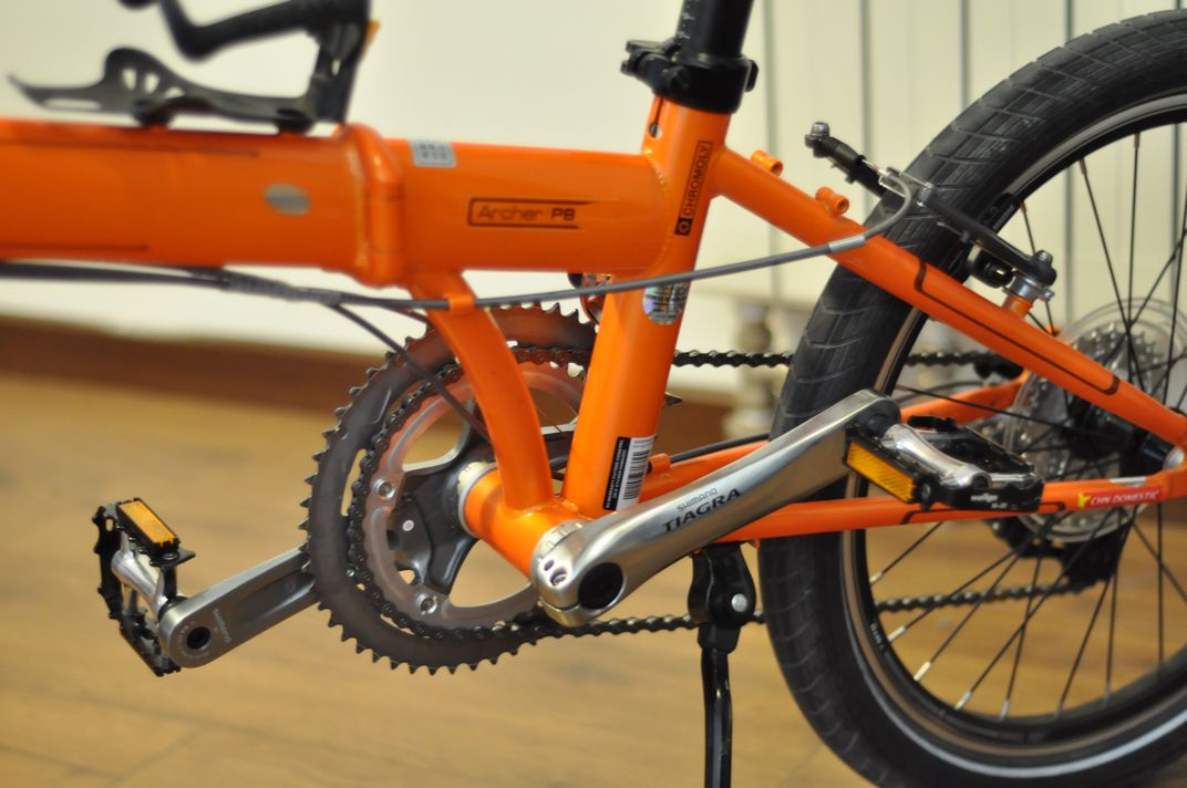

 楼主| 发表于 2012-9-9 14:32:08 | 显示全部楼层
说说升级心得吧
牙盘\飞轮\指拨\前拨什么的,拆旧换新就行了,有点机械常识就能搞定.
麻烦的是前拨过线及前后拨的调试.

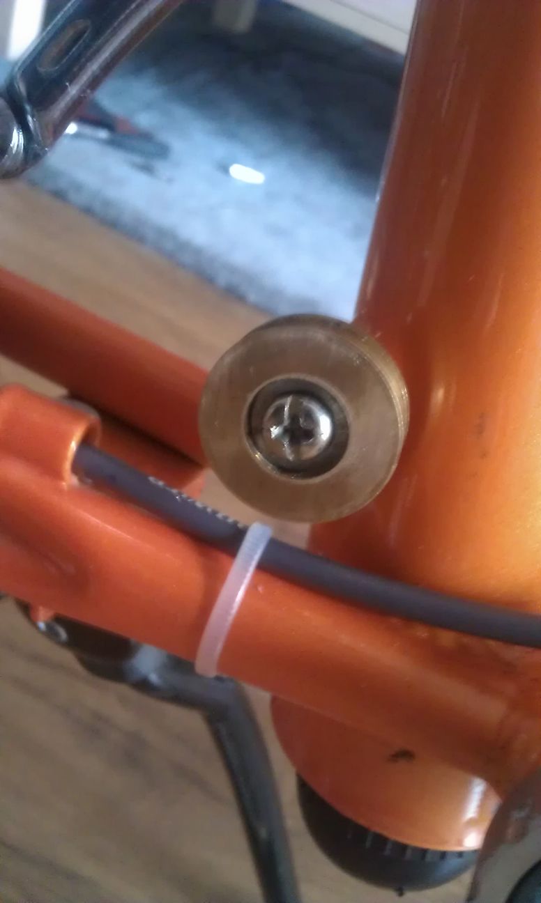

前拨过线孔的问题... 没找到合适的东西,手工打造了一个  详情 回复 发表于 2012-9-9 15:31回复
淘宝上的前拨过线导轮,20块一个,又贵又不值,所以弃之不用. 在街边找了个做塑钢窗户的,买了个纯铜滑轮,6元(也够贵的,不过比淘宝那个便宜多了), 暴 力拆解后就用它了.  详情 回复 发表于 2012-9-9 15:24回复

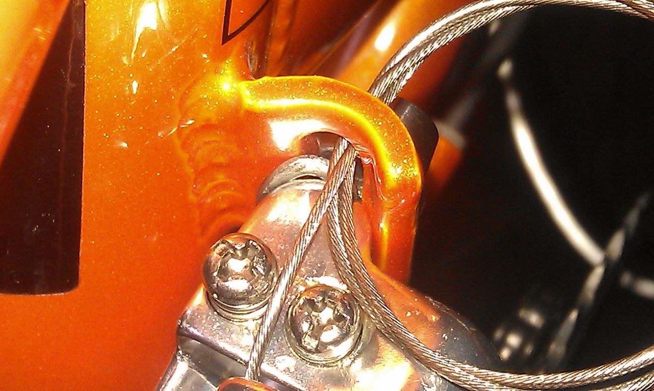

p8这个前拨挂耳设计的真是坑爹啊... 为了尽量降低高度,只能上锉刀 挫挂耳这活... 只能一只手使劲,谁干谁知道  详情 回复 发表于 2012-9-9 14:44回复
发表于 2012-9-9 14:39:10 | 显示全部楼层
{:soso_e127:}
发表于 2012-9-9 14:41:43 | 显示全部楼层

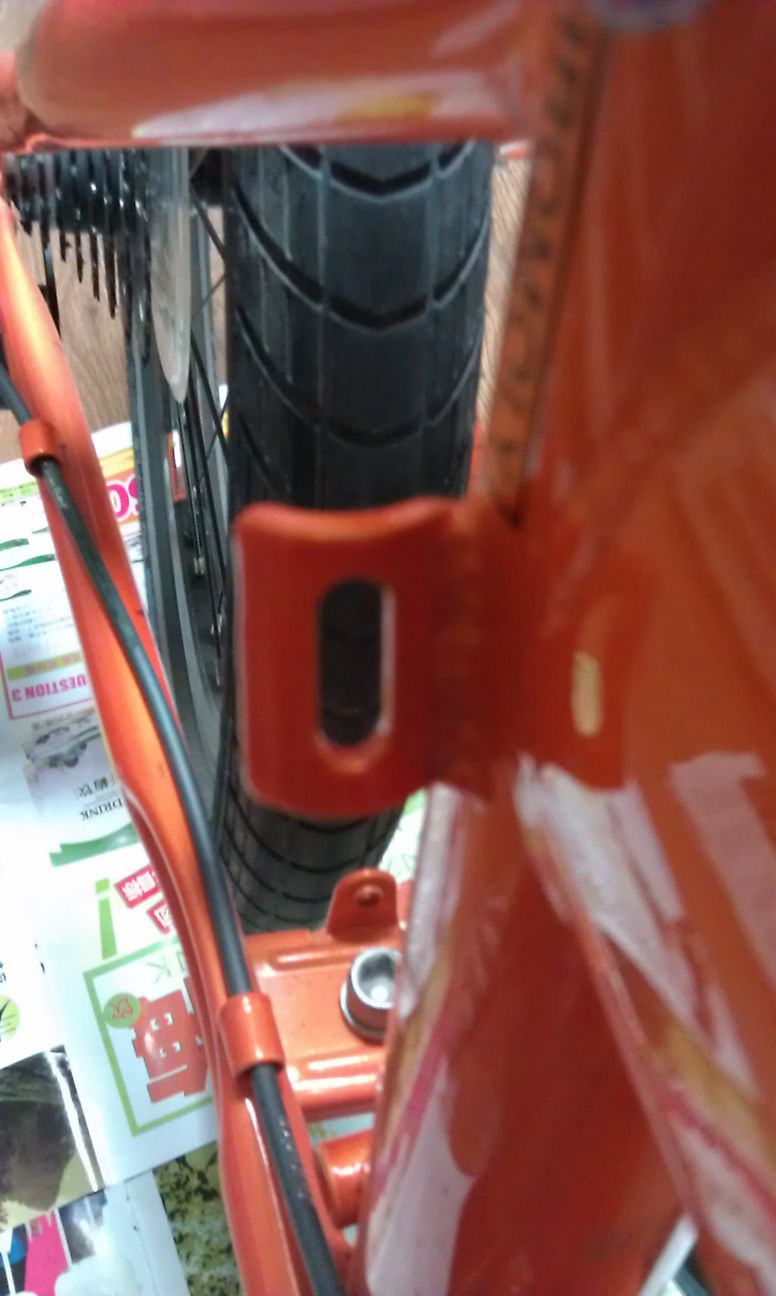

 楼主| 发表于 2012-9-9 14:44:30 | 显示全部楼层
p8这个前拨挂耳设计的真是坑爹啊...
为了尽量降低高度,只能上锉刀
挫挂耳这活...
只能一只手使劲,谁干谁知道
前拨的调整俺是跟着下面这个视频学地  详情 回复 发表于 2012-9-9 14:54回复

 楼主| 发表于 2012-9-9 14:54:46 | 显示全部楼层
沙子 发表于 2012-9-9 14:44
p8这个前拨挂耳设计的真是坑爹啊...
为了尽量降低高度,只能上锉刀
挫挂耳这活...
前拨的调整俺是跟着下面这个视频学地
[wmv]http://you.video.sina.com.cn/api/sinawebApi/outplayrefer.php/vid=70337241_2624778830/s.swf[/wmv]
方法视频说的很清楚了,实际调就看个人感觉了.
有2点个人的经验,和大家分享一下
1,前拨安装时,要考虑角度问题,所以在挂耳后面加了个垫片调角度.
2.调试时,感觉前拨还是不够宽(调试水平太差,赖前拨窄),在连接处加了个垫片.
  要问有没有效果?我也不知道{:soso_e136:}.
调试效果:在最小飞和次小飞时,小盘换大盘会掉链,其他均ok.
好在这两种情形在正常情况下都不会用,自认为还行吧.

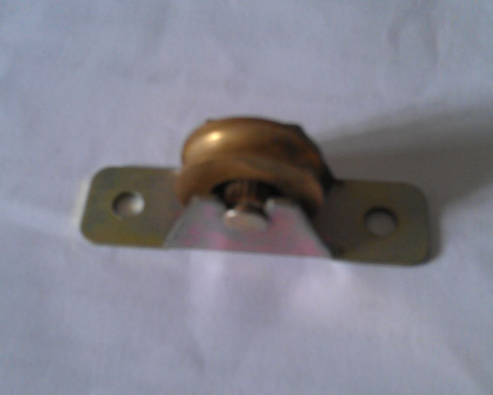

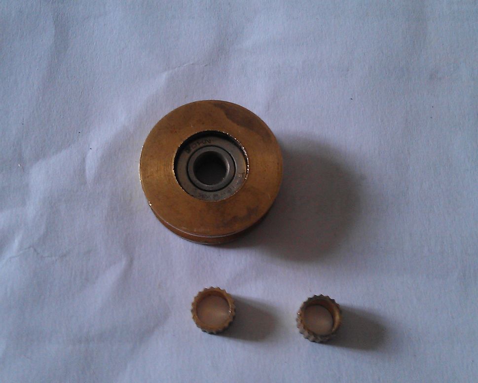

 楼主| 发表于 2012-9-9 15:24:03 | 显示全部楼层
沙子 发表于 2012-9-9 14:32
说说升级心得吧
麻烦的是前拨过线及前后 ...
暴 力拆解后就用它了.
这个DIY我喜欢,就它了  详情 回复 发表于 2012-10-22 11:52回复
