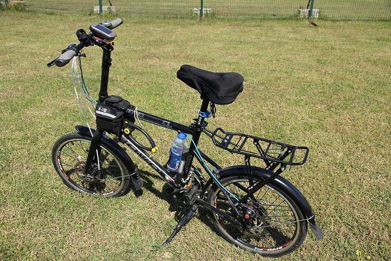

感谢各位的热心留言,后来自己上淘宝买到了,回来装上一切都挺好,只有后面的挡泥板固定铁丝没有安装孔,直接用快拆杆拧上了,倒也不错。周六骑着去首都机场拍飞机,真是比较惬意,呵呵
我的java小轮车
我的java小轮车
这就是装上挡泥板的样子,

java小轮
java小轮
