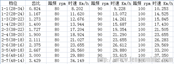

偷了个懒,google一下,找到了结果。
21速车 轮周长2075mm的计算结果。不过我的勇士560是2089mm的轮周长,因此有些误差。
我明天自己算一下,顺便再确认一下齿数。

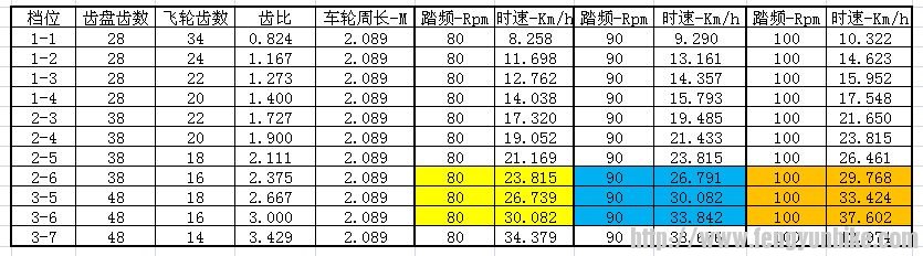

 楼主| 发表于 2012-9-21 00:35:36 | 显示全部楼层
定业 发表于 2012-9-20 23:57 static/image/common/back.gif
21速车 轮周长2089mm的计算结果。不过我的勇士560是2050mm的轮周长, ...
我的齿数也不用数了,查了一下美利达官网。
大盘齿盘曲柄参数为48/38/28T,
变速飞轮 Shimano TZ31 14-34T,齿数为14-16-18-20-22-24-34。
和下载的表格完全相同。看来大部分21速车的盘轮齿数都差不多。
明天唯一要处理一下的就是轮胎周长。
今天为了设置码表初始参数,查了半天,26*1.95英寸的轮胎,周长应该是2050mm。这个数据是来自sigma码表的说明书,但可能不准。
勇士560的轮胎型号是CST C-1348 26*1.95,从轮胎供应商CST的网页上查到以下数据

这样算来,560轮胎(26*1.95)周长应该是 3.1415926*665=2089.
那上图的表格就需要更新一下周长数据了。

也别明天了,所有数据都搞定了,Excel一算就妥了。
供所有同学参考,适用于大部分21速,采用26*19.5轮胎的车型。
