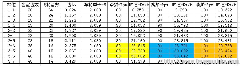

这样算来,560轮胎(26*1.95)周长应该是 3.1415926*665=2089.
码表的周长参数设置为2089即可。
为了通过码表显示的当前速度值简单估算一下当前的踏频,又做了一些计算,得出踏频-时速对照表,如下。
适用于大部分21速,采用26*19.5轮胎的车型。

 楼主| 发表于 2012-9-21 09:50:07 | 显示全部楼层
今天早上通勤全程使用码表,耗时29分钟,9.4km,平均时速19.3Km/h, 最高时速25.4Km/h.全场档位在2-5,3-5之间切换。
2-5档时,踏频最高且比较稳定时,车速在20km/h左右;
3-5档时,踏频最高且比较稳定时,车速在25km/h左右。
对照踏频-时速表,目前我的最优稳定踏频也在80Rpm以下,看来要达到90rpm的踏频还需要努力啊!
另外,通勤路上能放开骑的路段不多,也影响锻炼效果。看来要进步的话,估计要玩专项的活动。
BTW:刚刚查看我这个每屏4行,显示各种信息的码表(Bogeer YT-813, 购自淘宝,60元),切换mode时最后一屏里就有rpm这个参数...
废这么大劲统计踏频-时速表真是无用功啊。
话说码表的工作原理就是用户输入的轮胎周长*轮胎转速(这就是踏频了)=车速。
不输出踏频信息而让用户在装一个踏频表的想法也太流氓了吧。
我在坛子里还真见有兄弟车把上装了两块表(码表+踏频表)...
