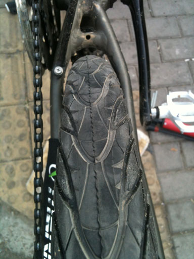

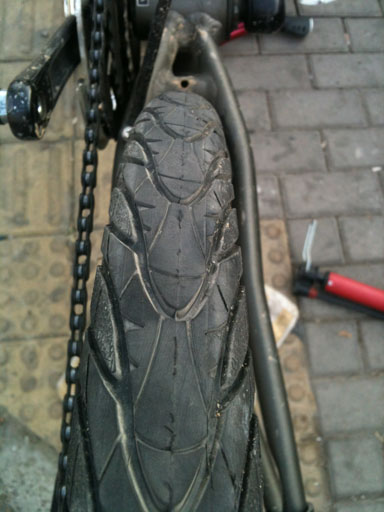

在淘宝上为自己的菜车淘了一对正新26x1.75的鲨鱼鳍半光胎,替换用了2年的原装2.1大齿。别家都要75一支,我找了家要价66的。装上轻快了不少,但是发现后胎老跳。开始是怀疑北京市政把钱都没花在路上,后来发现太有规律太频繁了。才发现是自己车有问题。自己看了看,然后来找了几家修车师傅,确定车圈没有问题,是外胎的问题。装上后外胎居然不是圆的。把气打足了也是一样。仔细看车胎的中线都是歪的。两家修车师傅帮着重装都是一样。郁闷。。。
除了骑个椭圆胎在路上一蹦蹦的,不知道这样凑合骑对车有什么危害?

轮胎没装正,那个轮胎的中线,
很多轮胎都不在中间,这个不能作为判断依据。
发表于 2012-9-23 22:30:08 | 显示全部楼层
找侧面有一条线,车圈对准他
发表于 2012-9-23 22:43:03 | 显示全部楼层
把前后带换一下看还跳不跳。

谢谢各位的回复。卖家终于上线了,他给出的办法是:
那是因为没装好,装好的胎是安全线都露出来的
所以才会不对称
1、在胎唇上抹一些肥皂水装
2、装完外胎充一些气,然后揉捏外胎(整圈)再慢慢充满气
装新胎是偶尔会安全线露不出来
折腾半天,目测貌似好些,明天一早再试试效果。
我是不知道有揉胎这一说,修车师傅是没那功夫。。。不过揉胎这活儿比孕妇矫正胎位还累啊。。。不知道贵的胎是否要好些?

起个大早,前后轮放气,揉,打气,骑两圈,再放,再揉,再打气,再骑。。。折腾到现在,基本感觉不到跳了。。。{:soso__14179303682142268971_4:}
一分钱一分货啊,不知道好胎是什么样。反正咱这菜车配上贵的胎,有点像APS机身配个全幅镜头吧。
